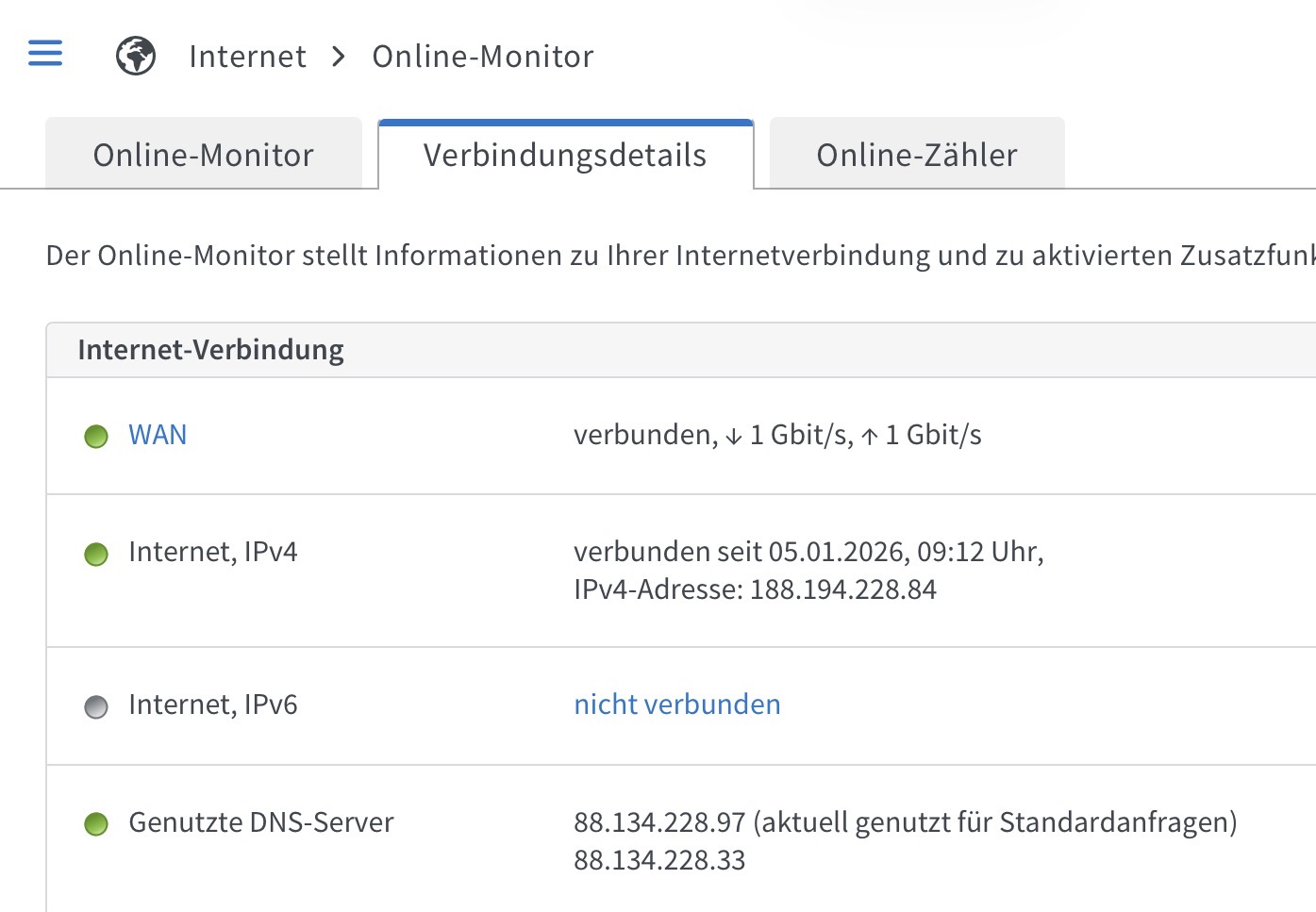

Welche? Liegt die Adresse im Bereich 100.64.0.0/10? Das Stichwort hier lautet CG-NAT.
188.194.228.84 Zeigt die FB an.

Das MatZe schrieb:
Was für eine IP wird in der Fritzbox angezeigt? 192.168.x.x? Oder wie oben im Bereich von 100.64.0.1 bis 100.127.255.254?
hier ein Bild:
