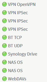

ich habe auf meiner Synology NAS, welches an meiner FritzBox hängt, den VPN Service laufen. Dieser funktioniert auch ganz fein. Jedoch habe ich Portfreigaben offen für die Synology NAS in der Fritz Box:

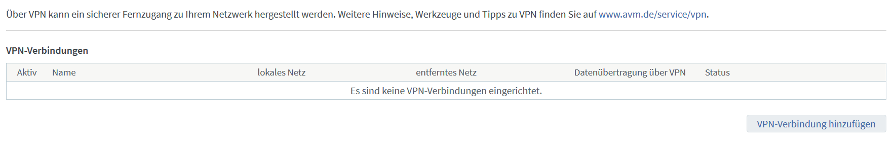

Die Fritz Box selber hat ja die möglichkeit eine VPN zu haben:
Jetzt stelle ich mir die Frage, ob es nicht besser wäre die ganze Portfreigaben zu löschen und stattdessen VPN auf die FritzBox zu machen? Geht das überhaupt? Würde das, dann funktioneren wie jetzt, also dass ich von außen auf meine NAS zugreifen kann?

Burfi schrieb:
Wieso machst du nicht einfach nur den openVPN port zur nas auf?
Kollega, du sehen Bild im Startport? Ports sind offen. :) OpenVPN und IPSec. Recht haste aber mit der Weboberfläche, habe ich entfernt. Sind somit nur VPN-Ports offen, sowie Drive und webdavs.
Wie gesagt, du brauchst wirklich ausschliesslich die openVPN ports.
Auch Webdav und drive benutze ich ausschliesslich per vpn. Sprich es braucht dafür keine Portweiterleitung.
Jo, das würde aber erfordern, dass ich auf dem Handy vpn einrichte...gerade zu faul für :p. NUR OpenVPN geht net, da ich das Windows 10 interne VPN App bei der Arbeit nutze, und das scheißteil kann kein OpenVPN.
Edit: Jo, jetzt auch noch die Drive Ports und Webdav Ports aus, und nur noch Ipsec und OpenVPN offen, sowie BT.
