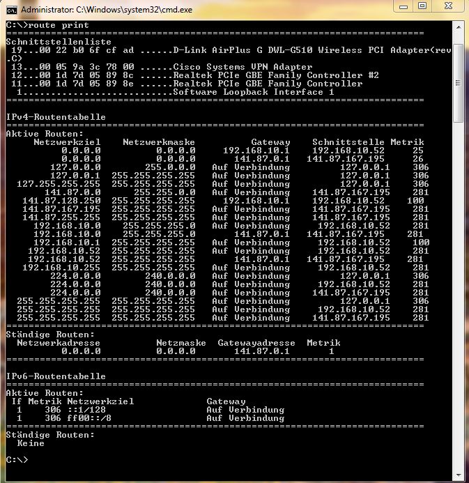

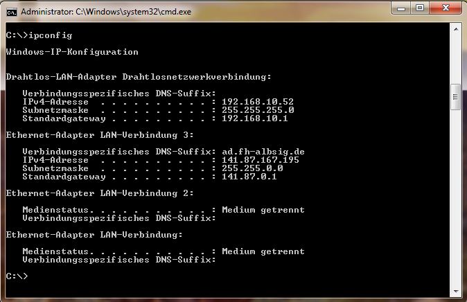

Hey fidschi, danke für deine Mühe!
Hab die Screenshots mal erstellt und angehängt. Alle nötigen Daten müsstest du aus den Tabellen auslesen können... hab die Screenshots beide mit hergestellter VPN Verbindung gemacht.
Vielen Dank für deine Hilfe!!!!!
So, erstmal danke, sie Screener zeigen genau das was ich wissen will.
Ich schau das ich nachher ein bisschen Zeit finde mir die Routen genauer anzusehen... meld mich nochmal.
MfG

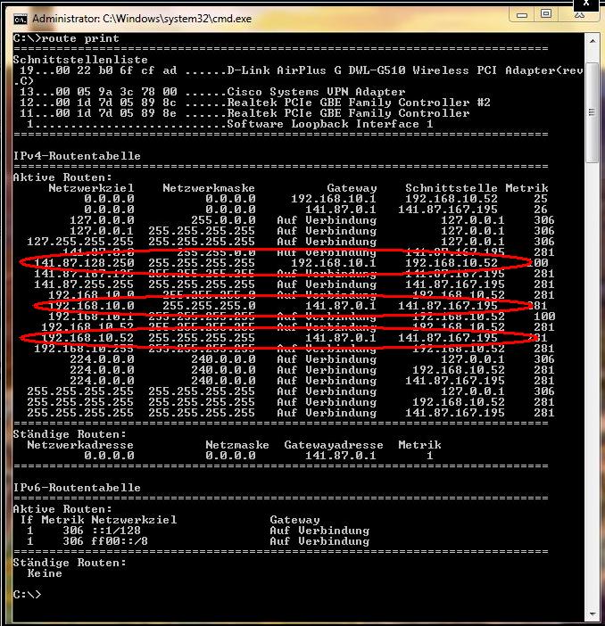

Edit: Mir kommen die Routen ein bisschen komsich vor. Kann ich dir jetzt aber net 100%ig sagen. (Siehe Screener im Anhang)
Mir kommt es so vor alls wenn die Pakete den Weg in den Tunnel nicht finden.
Hast du den VPN Client schon mal neu installiert?
Werd nachher mal noch nen Test an meinem Rechner machen.
Edit2:
Ich würd mal versuchen in der Commandbox folgendes einzugeben:
"route add 141.87.0.0 mask 255.255.0.0 141.87.0.1"
dann nochmal versuchen, falls nix gebracht hat noch ein bisschen "beschränkter":
"route add 141.87.167.0 mask 255.255.255.0 141.87.0.1"
Keine sorge, nach dem nächsten Neustart sind die hinzugefügten Routen wieder weg!
Falls es geht gut, Falls nicht... mach nochmal nen Screenshot von "route print" vor dem nächsten Neustart...
... evtl. hat er das IF (Interface) nicht richtig zugeordnet, oder ich hab grad nen Denkfehler drin.^^

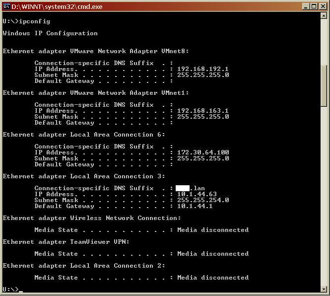

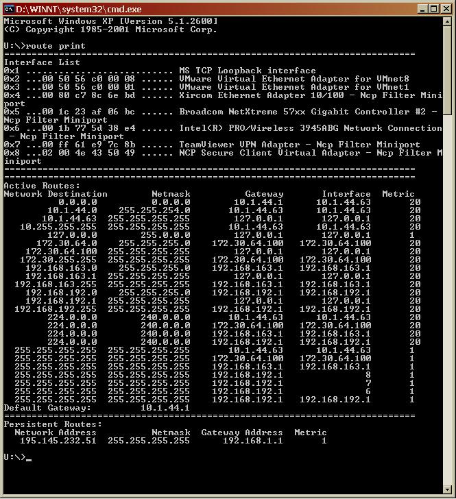

die routen sind ok. allerdings löscht der cisco client dein original standard gateway nicht. da haste 2 drin. das ist eigentlich eher sonderbar und sollte nicht sein.
irgendwann hatte ich mal nachm tracert gefragt :-)
fuer die uni frankfurt mit cisco sähe das dann so aus

Jo, er hat sein standard Gateway und das VPN drin. Lol, Routen.. sei es drum, irgendwie hat ich mich zu sehr auf die versteift, aber das scheint echt sonderbar.
Evtl. mal den VPN Client nochmal kicken und neu installieren... hat schon mal geholfen.
