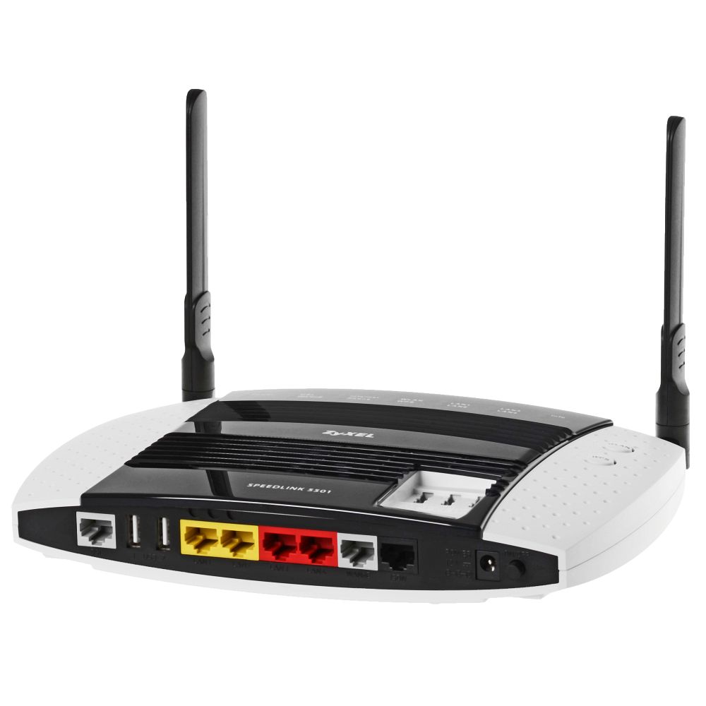

Ich glaube bis zu 2,4 MBit/s Upload, ja bei dem Speedlink werden die Anschlüsse ISDN und alle 4 LAN Ports verwendet. Außerdem noch die 3 analoge Leitungen.
https://www.router-faq.de/anschluss/ZyXEL_Speedlink_5501.png
Also die 3 analogen auf dem Gerät, der ISDN ganz rechts (schwarz) und alle 4 LAN Ports
Wenn man nicht noch mehr dinge ändern will, wird der speedlink nicht ohne weiteres gegen ein Gerät mit VPN Funktion auszuwechseln sein.
