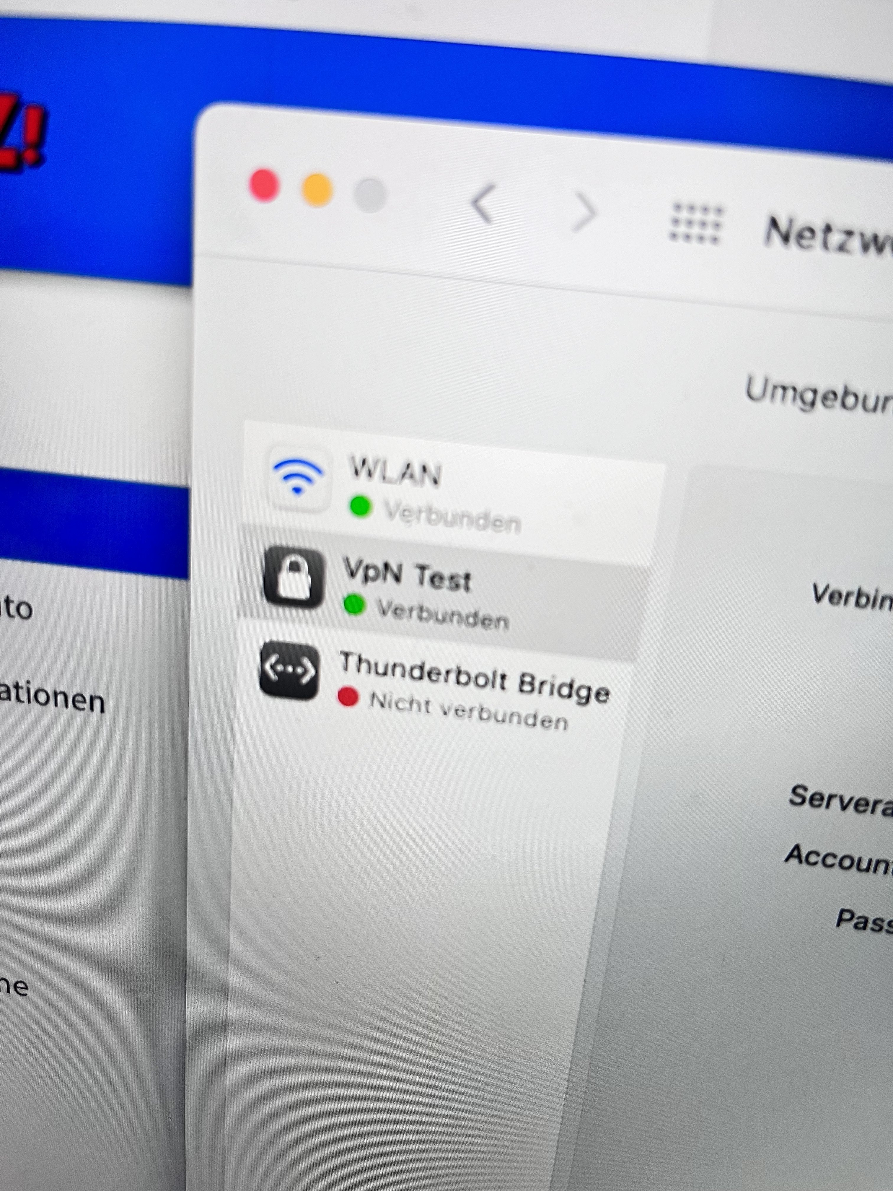

Habe dieses Wireguard (App) am Mcbook installiert, und funktioniert.

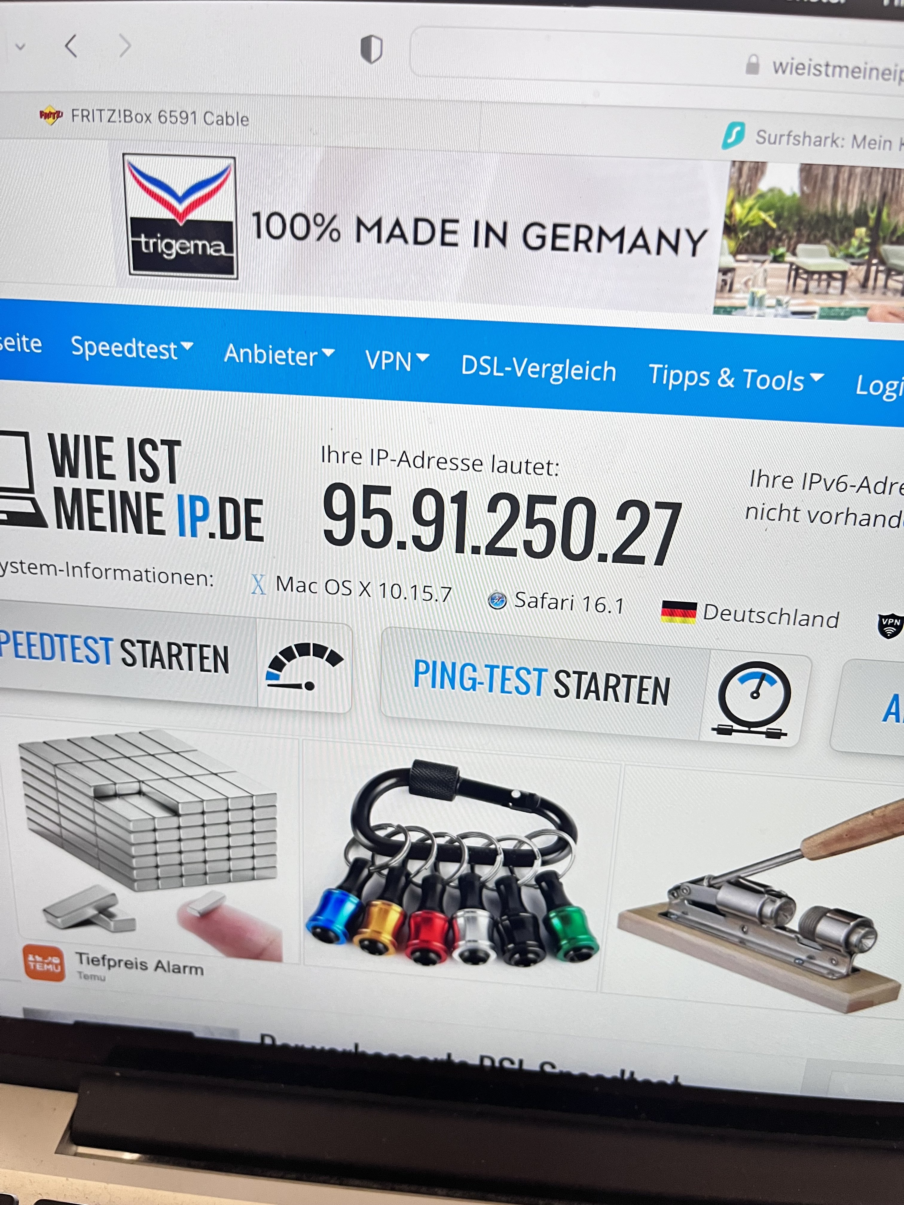

Wie hast du festgestellt, dass der Datenverkehr nicht über VPN geroutet wird? Über einen Browser und einer Internetseite die die IP Adresse anzeigt oder über die Streaming App? Manchmal funktioniert das Streaming nämlich nicht auch wenn man über VPN verbunden ist, da manche Streamingdienste die IP Adressen von VPN Anbietern kennen.

Hi, über eine Internetseite (wieistmeineIP)

Hab ich das richtig gesehen? Du startest auf deinem MAC Book eine VPN Verbindung und erwartest, dass dein Fernseher darüber ins Internet geht? Das wird natürlich nicht klappen. Du musst die Verbindung schon in der Fritzbox aufbauen.

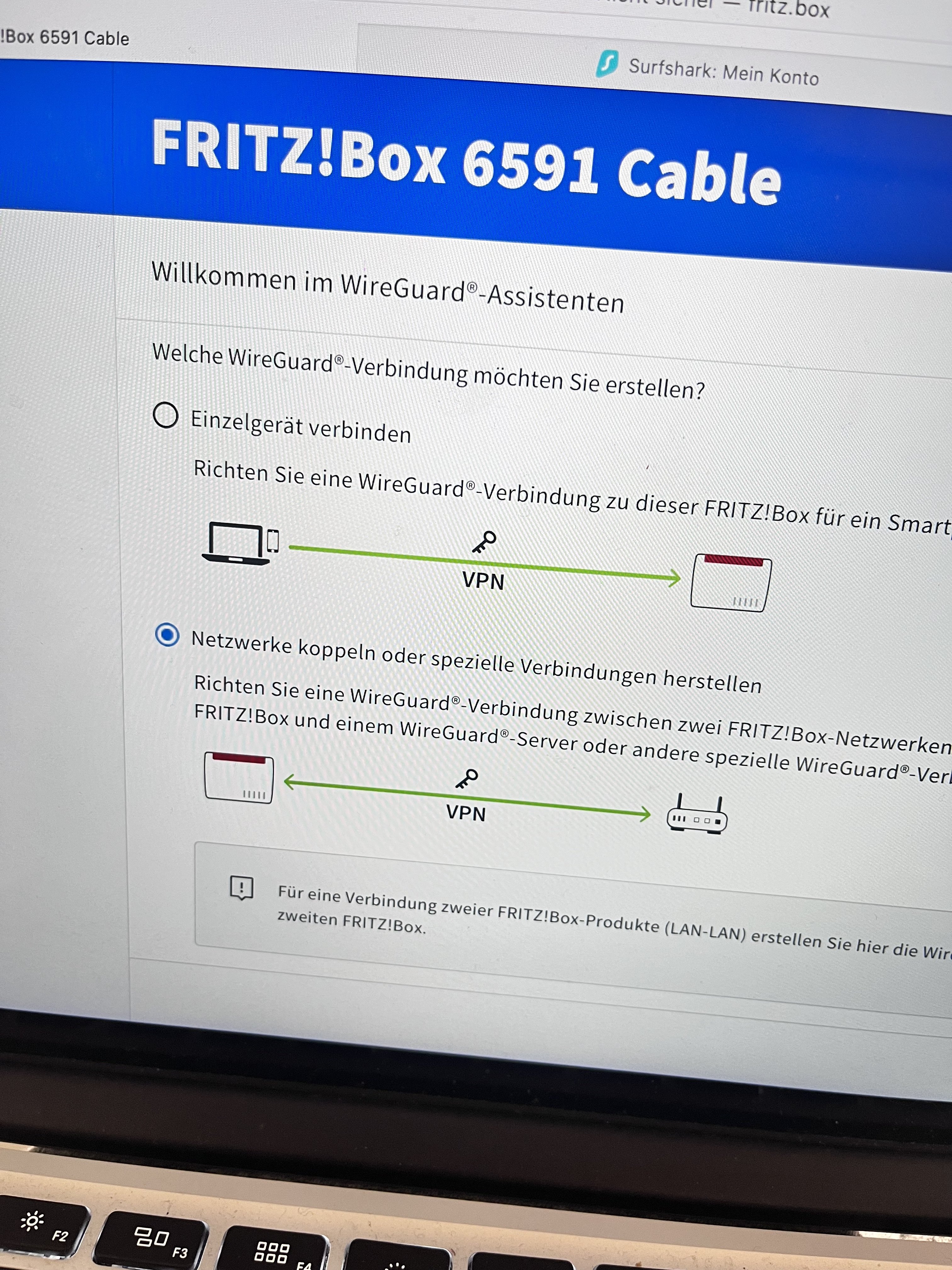

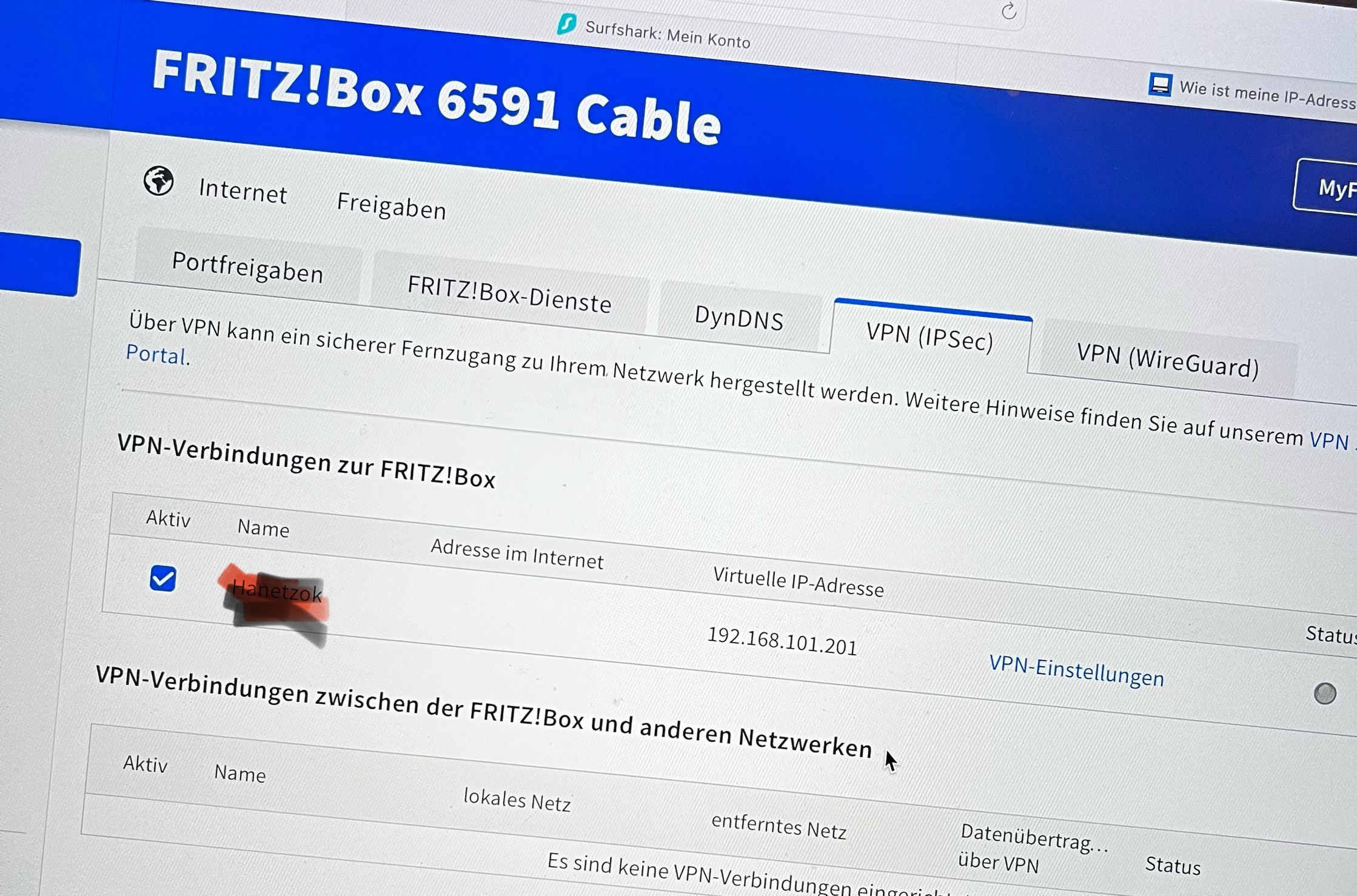

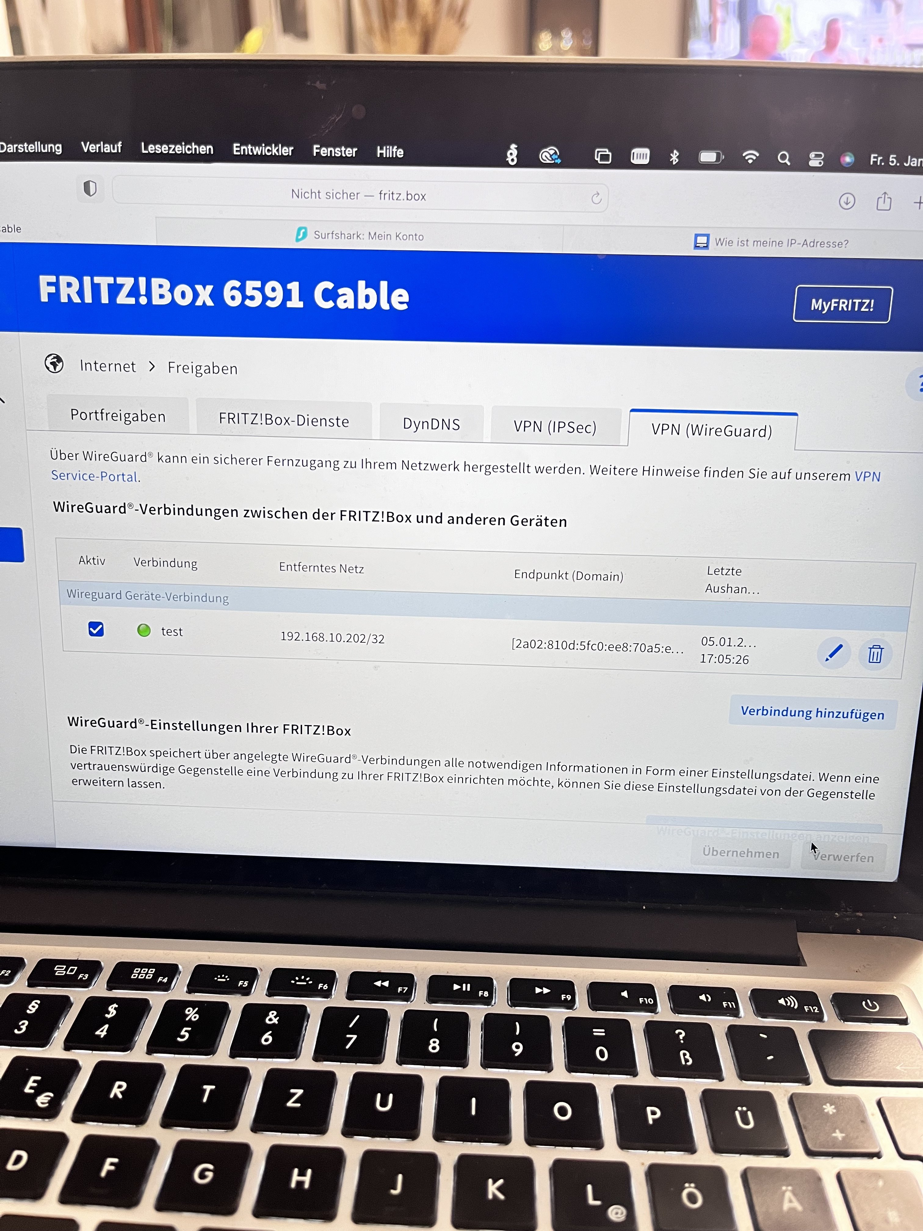

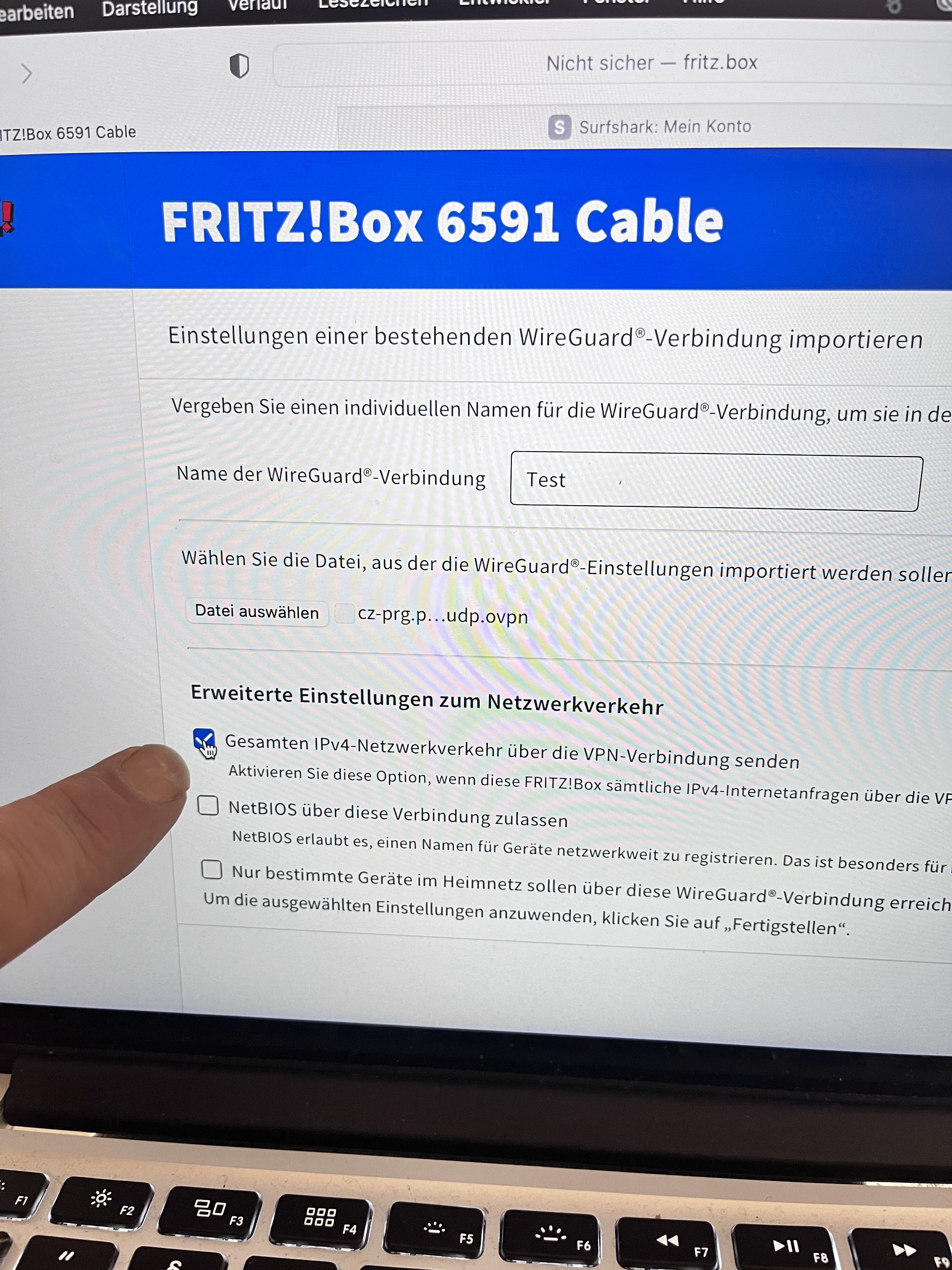

Prüfe doch erst mal, ob die VPN Verbindung in der Fritzbox überhaupt aufgebaut wurde. Am besten anhand von Screenshots.
Es bringt dir gar nichts, einen VPN Tunnel auf dem MAC Book aufzubauen. Davon profitiert nur das MAC Book, aber keines der anderen Geräte. Lösche den Tunnel am besten wieder, der kommt sich höchstens mit der Box in die Quere. Und dann stelle sicher, dass der Tunnel in der Box ordentlich aufgebaut wird.

Ok mache ich und sende Bilder zu.

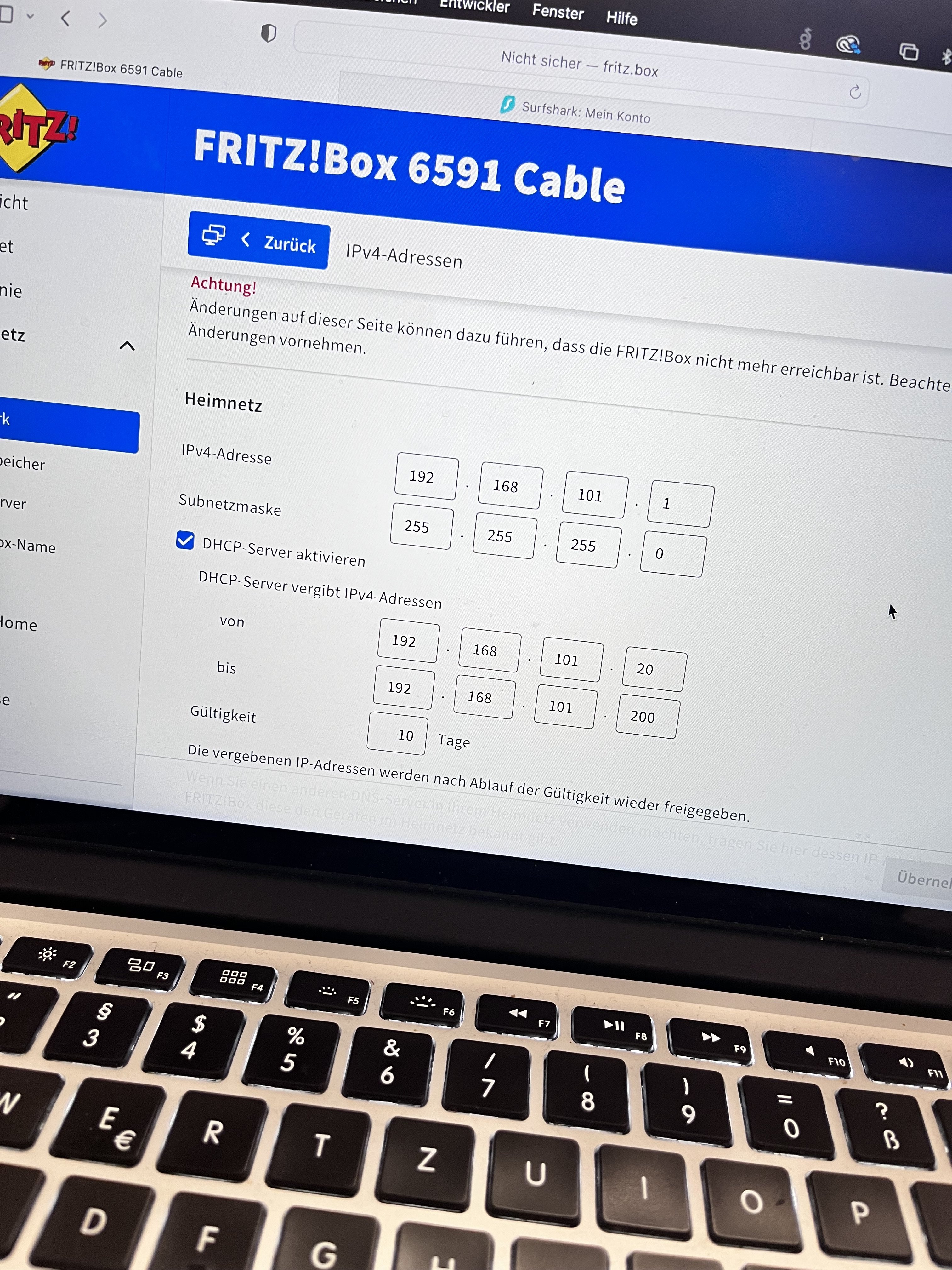

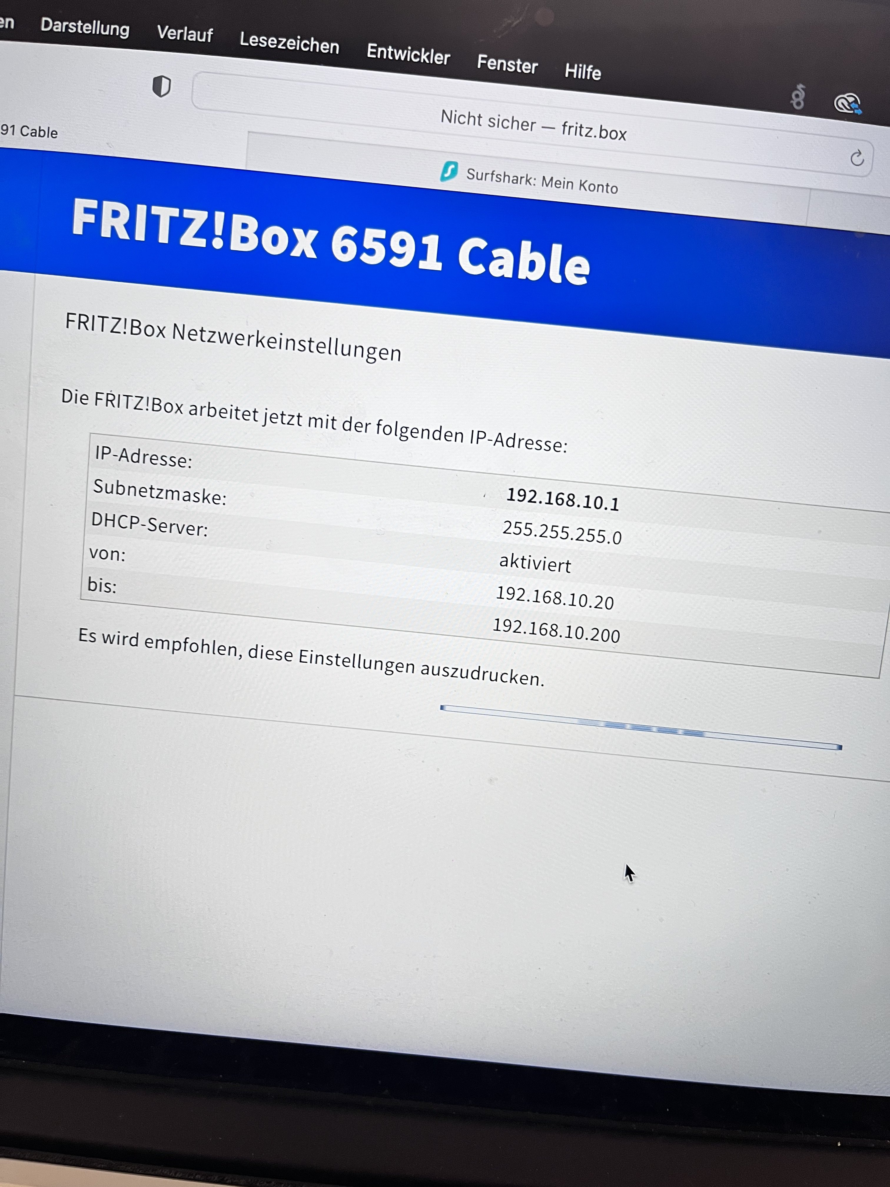

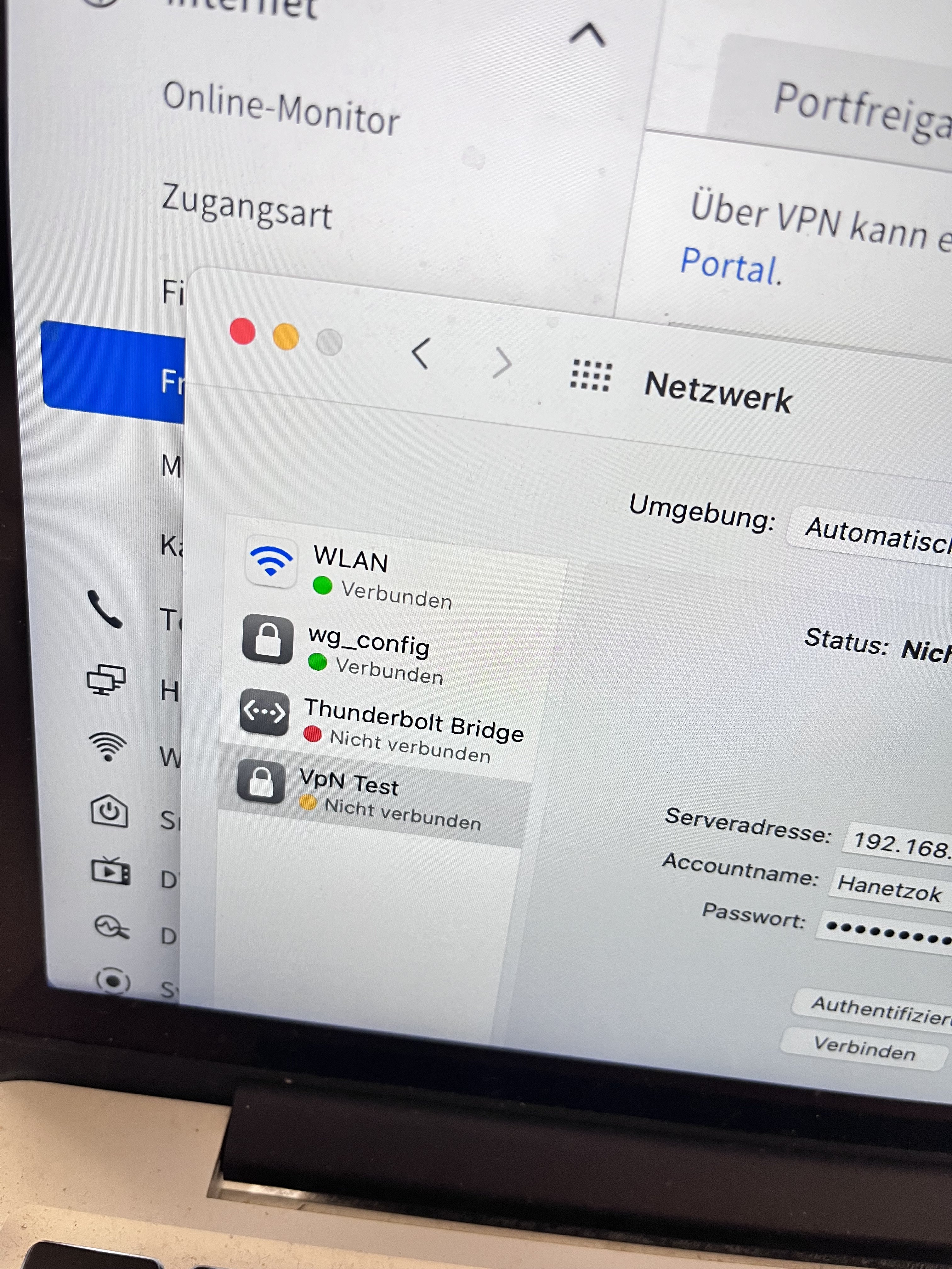

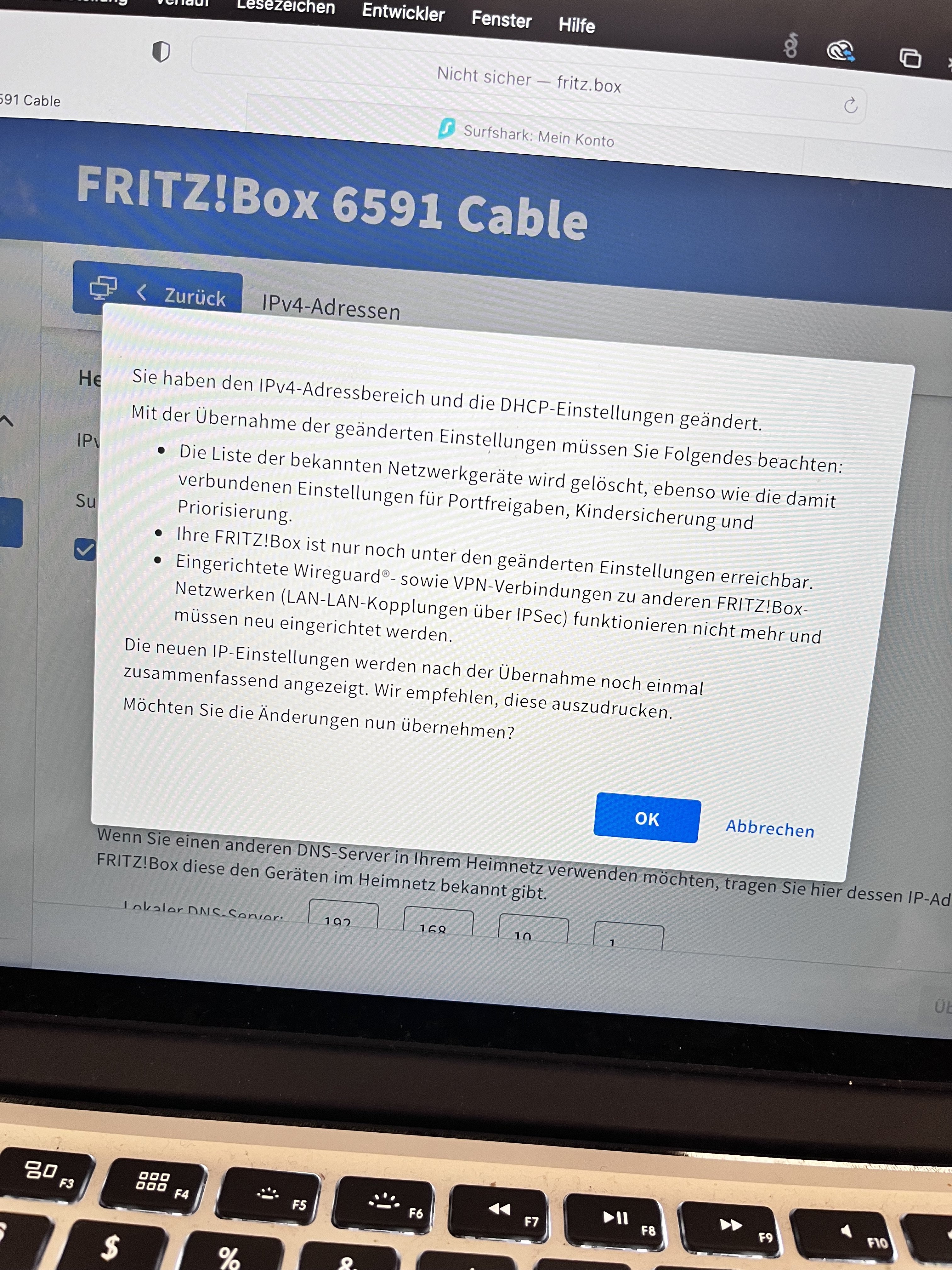

Also ich sehe in den Screenshots nur, dass du offenbar die IP der Fritzbox gewechselt hast - warum auch immer. Und dass es immer noch eine VPN Verbindung auf dem MAC gibt, die da überhaupt nicht hingehört.

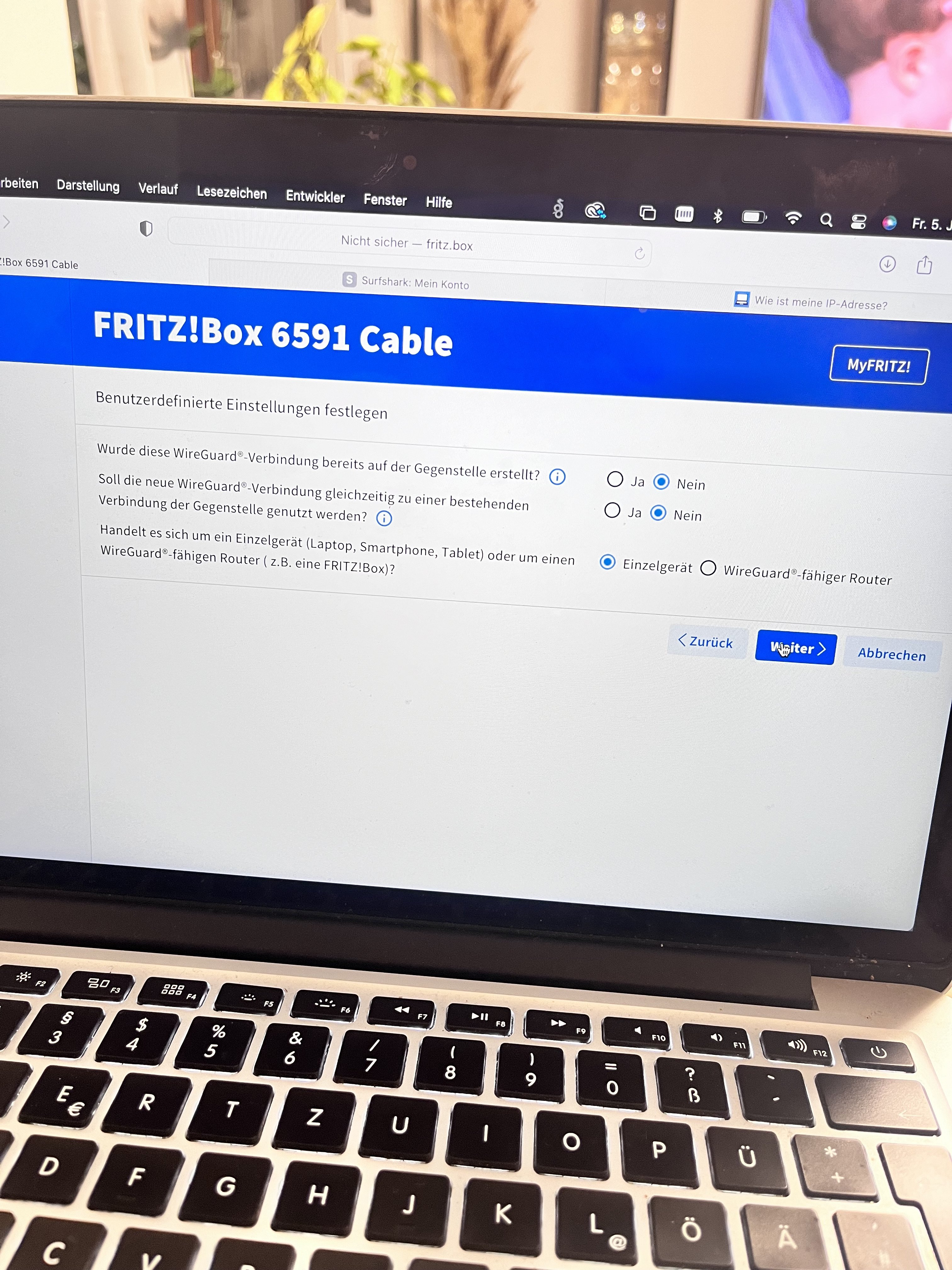

Habe es jetzt nach der Anleitung gemacht vom User Paradoxe

In der Anleitung lese ich nichts von einem Tunnel auf dem MAC. Ganz so erfolgreich warst du beim Befolgen also nicht.
