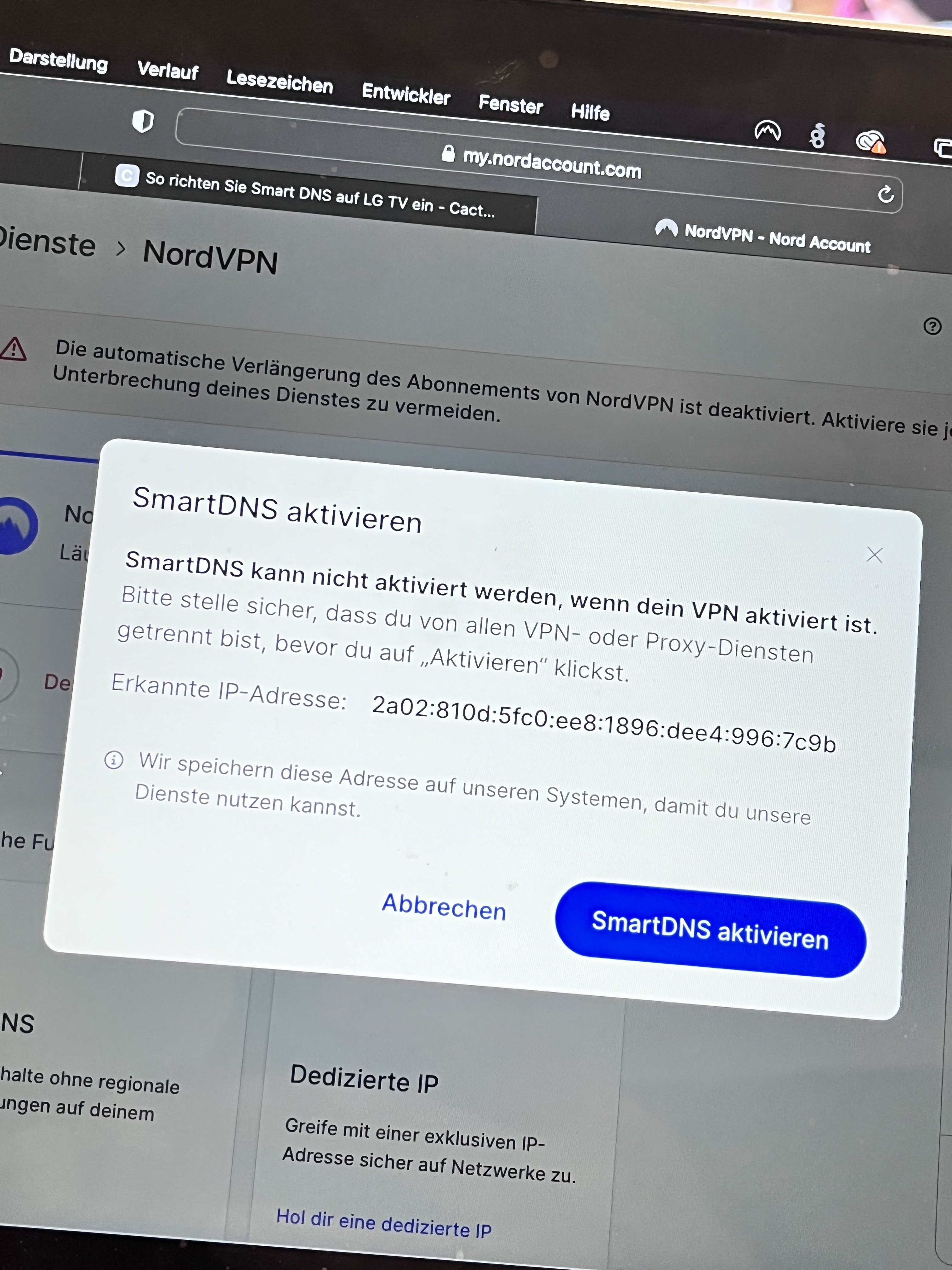

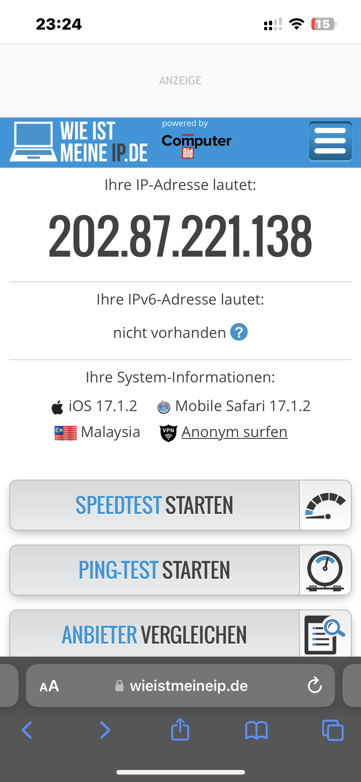

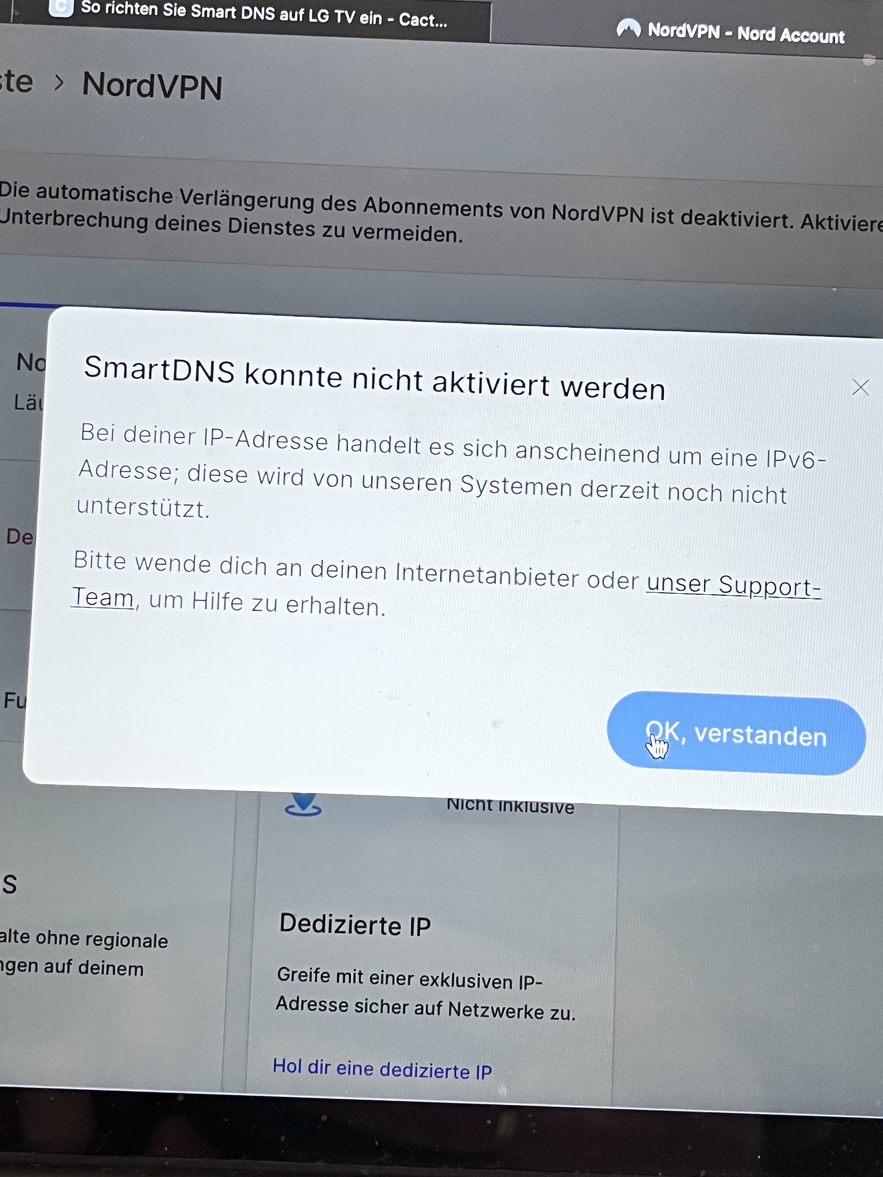

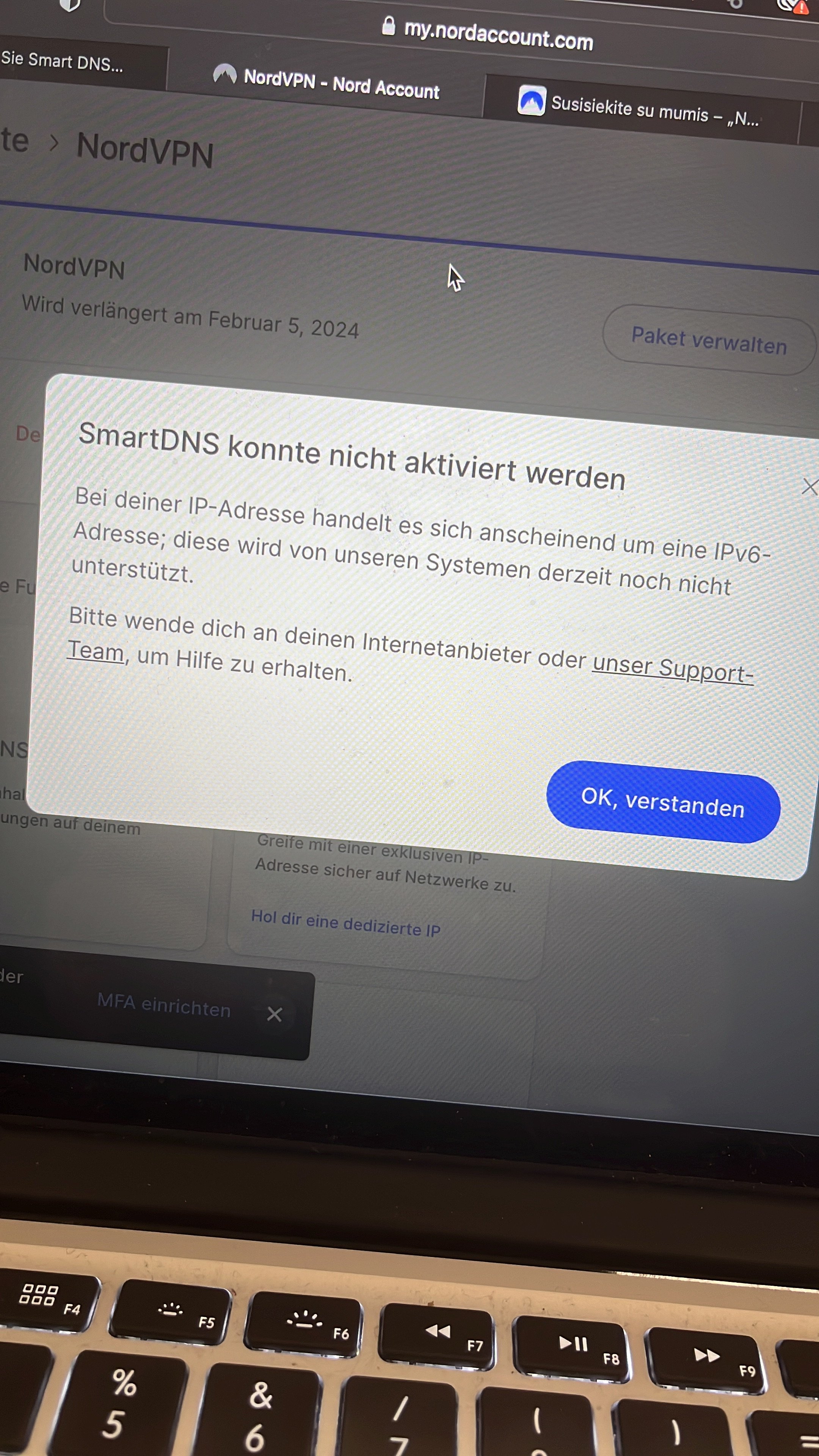

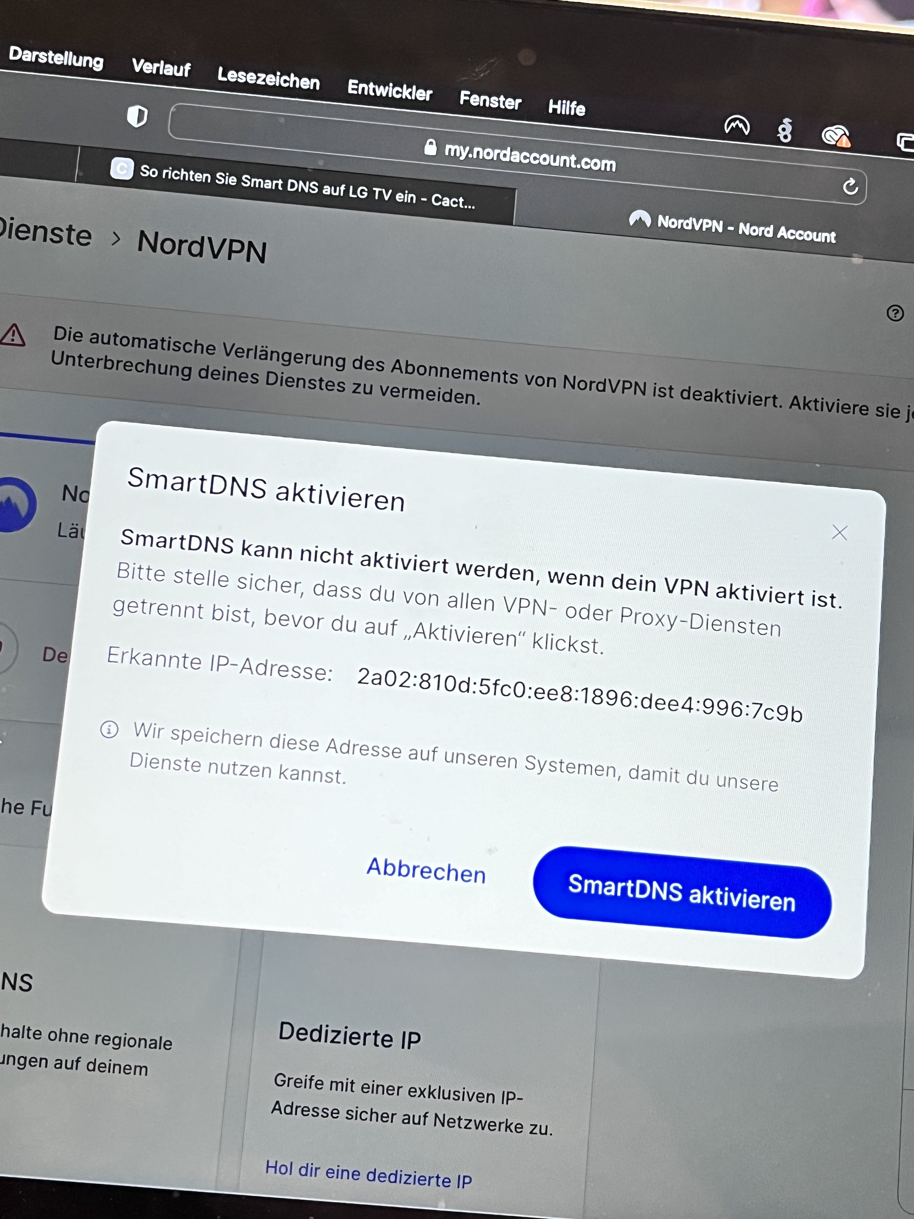

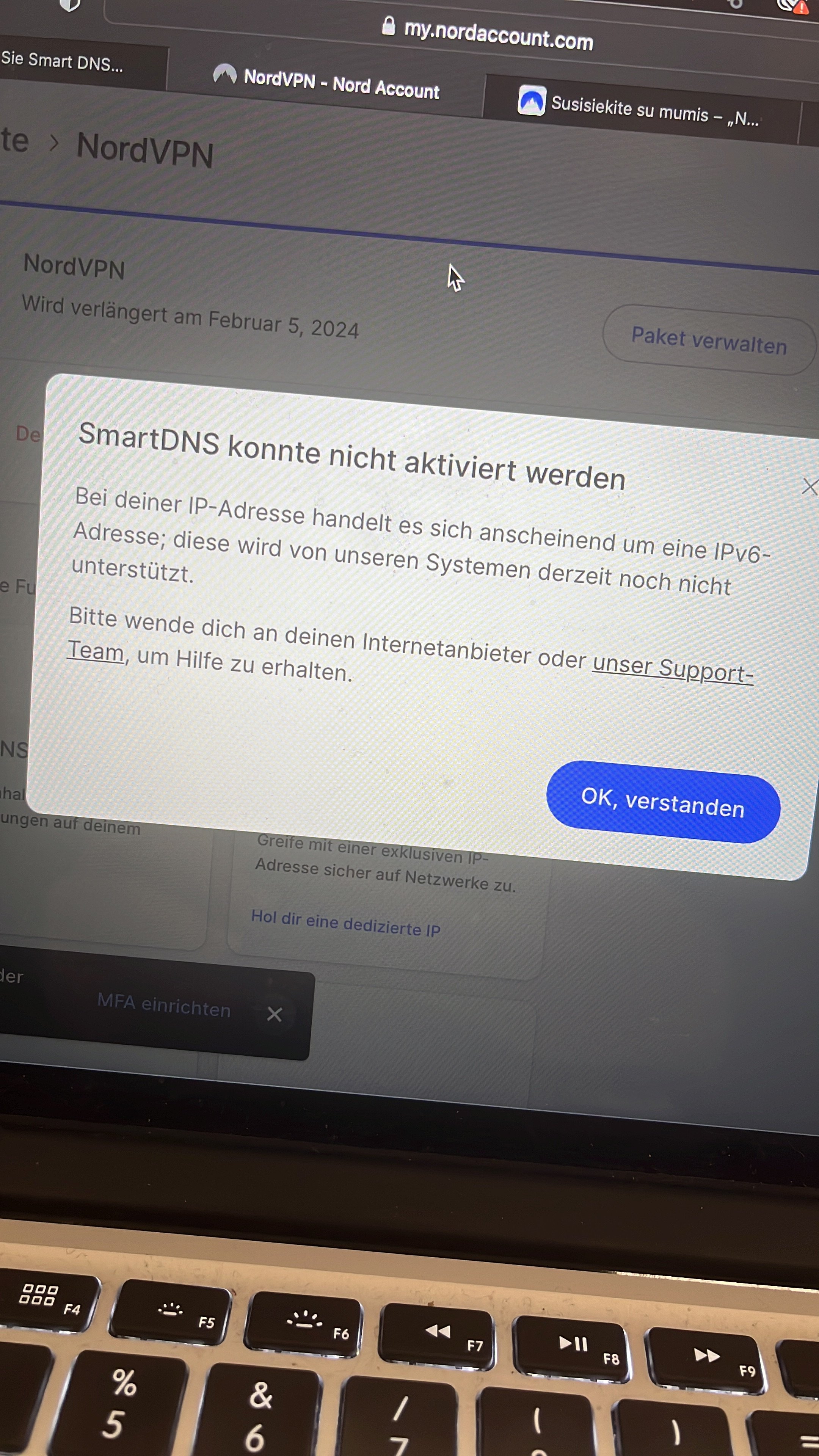

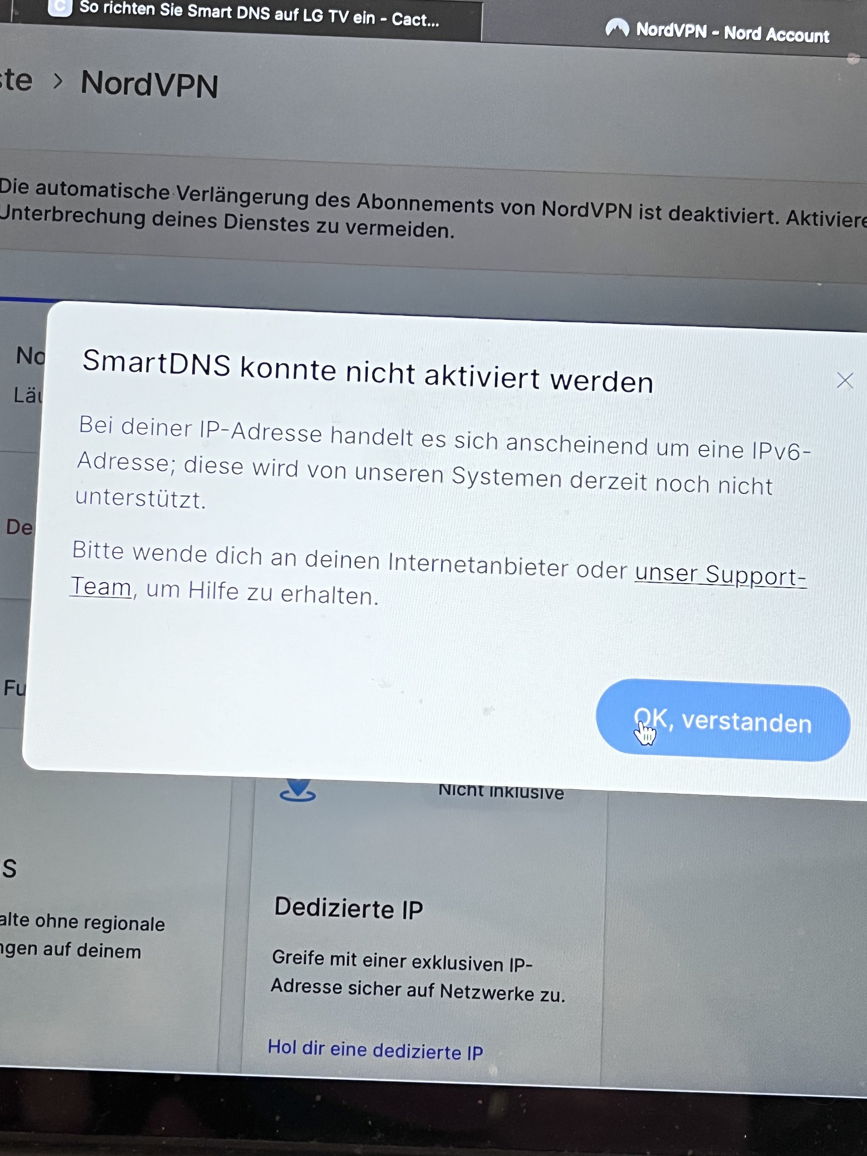

Gebe es auf. Mit Smart DNS klappt es auch nicht. Siehe Foto mit ipv6. Das klappte bei Surfshark nicht und jetzt bei NordVPN ebenfalls.
Über das Handy funktioniert es aber und überlege die IPTV App dann eben am Handy laufen zu lassen und das Bild auf den LG tv zu spiegeln.
