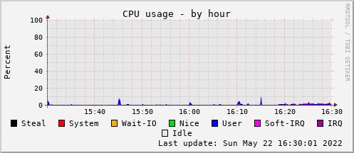

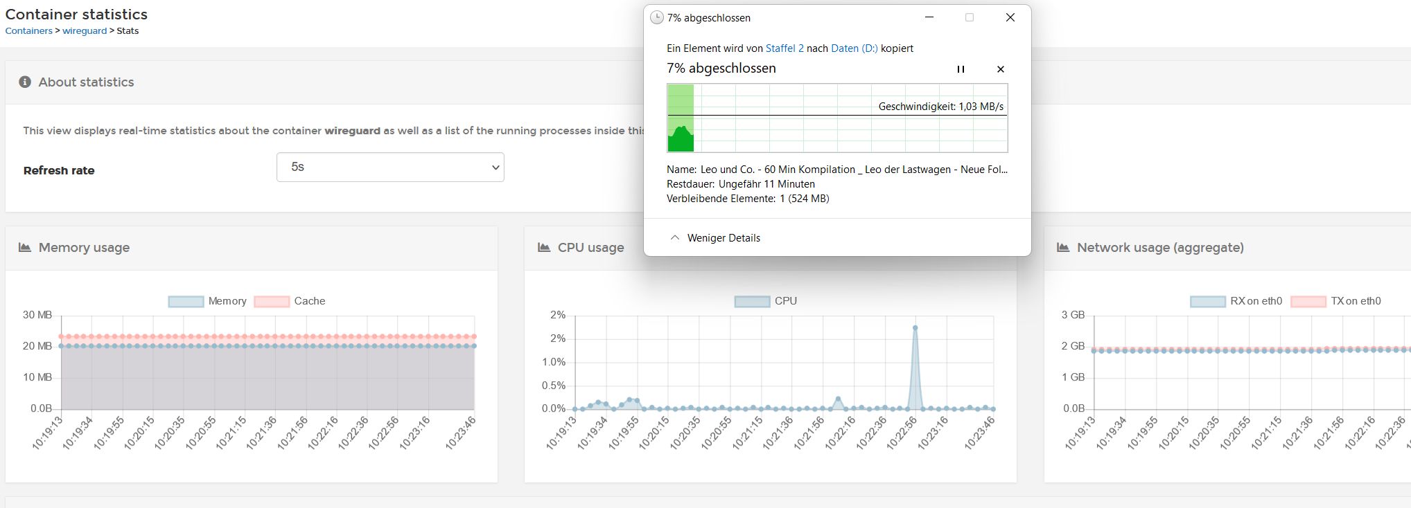

Die CPU-Auslastung ist sehr niedrig (siehe Screenshot des Containers und der kompletten NAS (Kopiervorgang ist am Ende zu sehen)

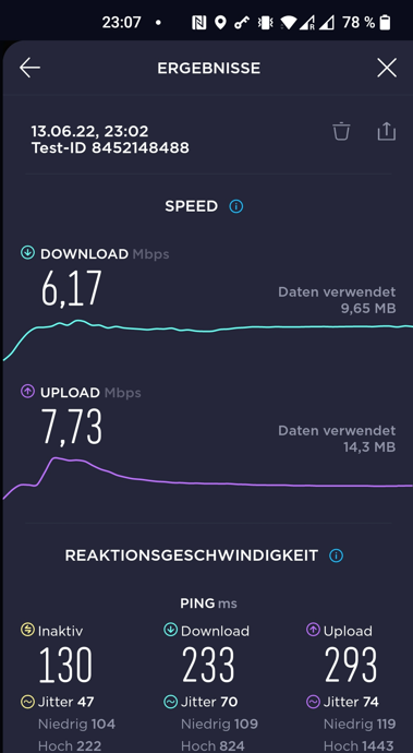

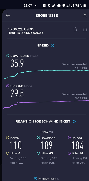

Wenn ich einmal vom WLAN in der Arbeit einen Speedtestlaufen lasse (mit dem Handy per WLAN und OpenVPN) und einmal zu Hause in der Wohnung erhalte ich diese Ergebnisse:
Arbeit:Wohnung:
Wirklich schade. Aber ich denke, dass man hier nicht mehr wirklich etwas machen kann...
