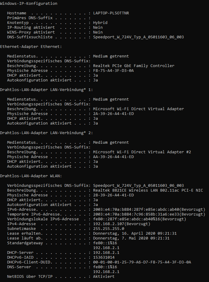

Moin,
ich habe ein Problem mit der VPN-Verbindung zu einem Netzwerk.
Laut VPN-Einstellungen bin ich verbunden. Jedoch kann ich weder Webseiten aufrufen, noch per Remote auf einen Rechner im VPN-Netzwerk zugreifen.
In anderen Threats wurde um das ausführen und posten der folgenden Kommandos gebeten:
  • ipconfig /all:
  • ping die.ip.deiner.fritzbox.daheim -> was ist die IP meiner fritzbox?
  • ping die.ip.deines.nas.daheim -> was ist die IP meiner nas?
  • tracert die.ip.deines.nas.daheim -> was ist die IP meiner nas?

Du hast keine Fritzbox, sondern einen Speedport W724V-Router.
Dessen IP ist 192.168.2.1 und Du bist damit über WLAN mit Deinem Laptop verbunden
(über den Realtek WLAN AC-Adapter).
Der Speedport selbst bietet keine VPN-Einstellungen an!
Woher sollen wir die IP deines NASes wissen?
Du kannst auch den Netzwerknamen Deines Routers und NASes tracern und pingen, dann wird Dir die IP angezeigt.
Ansonsten lieferst Du dürftige Informationen:
Wie hast Du das VPN eingerichtet, worüber (NAS bzw. Programm auf Rechner),
wie sind dessen Einstellungen, gibt es ein Ereignisprotokoll, etc.
Die DHCP-Daten Deines Rechners verweisen auf den Speedport (DNS, Netmask etc.)
Wie also soll eine Verbindung über VPN entstehen, wenn dieser kein VPN kann?
Falls Du ein NAS hast, und dort ein VPN-Tunnel zu einem externen Gegenpart aufgebaut wurde,
weiß das Dein Router nicht und auch der PC nicht!
Du müsstest also z.B. das NAS als DNS und Gateway manuell im Rechner einstellen bzw. DHCP-Server am NAS einrichten und den DHCP des Routers ausschalten.
Dann würden die Anfragen DNS und auch der Datenverkehr über das NAS entsprechend geroutet werden.
Wenn denn DNS, Routing und DHCP am NAS richtig konfiguriert sind.
Gehe davon aus dass Du Dich an deinem PC mit einem Software VPN Client eingewählt hast (z.B. Firma, Uni, etc.) und die ganze Router Thematik gar nicht relevant ist.
Kann folgende Ursache haben: VPN verbunden, jegliche Traffic geht übers VPN weil Routen nicht richtig gesetzt sind. Dummerweise in der VPN Config kein DNS hinterlegt oder es wird vom VPN Server keine DNS Informationen geliefert oder der Port für DNS Anfragen ist aus/ins VPN Netzwerk blockiert bzw lässt nur Anfragen für interne Server zu (in dem Fall: Hast Du mal mit vollständigen Host Name, also auch mit DNS Suffix, versucht zu pingen?). Geht der Ping auf IPs in dem anderen Netzwerk?

--> ipconfig /all (bitte vollständig, inkl. etwaiger VPN- bzw. TAP-Adapter!)
--> route print
Das ganze natürlich bei aktiver VPN-Verbindung.
@Lawnmower :
Wenn es über eine VPN-Client-Software wäre, müsste doch ein entsprechendes VPN-Device bei den Netwerkeinstellungen auftauchen. Aus dem Bild des TE ist dies nicht ersichtlich.

Ja wenn die ipconfig Ausgabe im #1 vollständig ist, wäre das so - sieht man aber leider nicht. Habe meine Zweifel dass die vollständig ist so.
Und es ist auch jetzt nach wie vor nicht klar wie die VPN Verbindung aufgebaut wird.
Der Speedport kann ja auch gemäss deiner Aussage kein VPN - wie soll die Verbindung also aufgebaut sein wenn nicht über ein Software Adapter?
