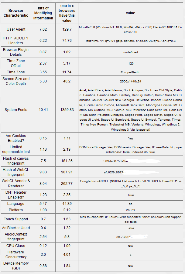

Man sieht schon einige Unterschiede.

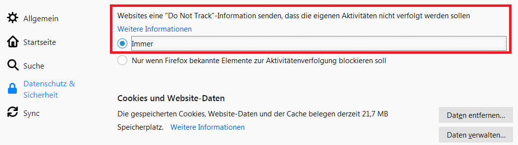

Does your browser unblock 3rd parties that promise to honor Do Not Track? ist ein zweischneidiges Schwert. Die Option hatte leider nicht den Erfolg, den sich die Erfinder gedacht hatten. Du solltest ein grünes Häkchen erreichen, wenn du diese Option In Firefox aktivierst:
Leider ist es aus Datenschutzsicht besser, diese Option nicht zu aktivieren, und die EFF wurde dafür auch schon häufig kritisiert. Man macht sich mit ihr vom Versprechen von Firmen abhängig, den Nutzer nicht zu verfolgen, und wir wissen alle, wie weit wir Firmen heute trauen können. Leider sind damit die wenigen ehrlichen kleinen Firmen die Dummen. Es ist und bleibt aber nun mal ein Merkmal, das nur rund 12 % der Firefoxnutzer aktivieren, und dient somit als weiteres von vielen Puzzleteilen beim Fingerprinting.

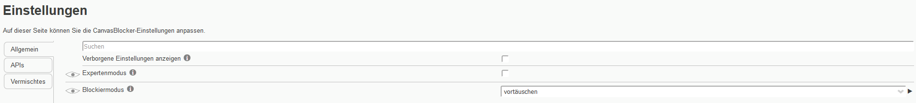

Tut es das nicht, probiere es mit dem Addon CanvasBlocker, das Bob.Dig auch schon verlinkt hat.
Ob man die die höchste Einstellung davon wählt, nämlich sämtliche Canvas zu blockieren, sollte man abwägen. Einige Seiten funktionieren damit nicht mehr, und ich finde die Option „vortäuschen“ ein Stück besser, weil man damit eher in der Masse untergeht.
Ähnlich wie beim Torbrowser macht man sich mittlerweile verdächtig bzw. identifizierbar, wenn man jeden einzelnen Trackingmechanismus blockt. Da ist es unauffälliger, (pseudo)zufällige Werte anzugeben und dem Schwarm ähnlich zu sehen.
Ich blocke auch nicht sondern fake, aber ich meinte was anderes, nämlich dass ich alle APIs, auch die Window API, miteinbeziehe.
