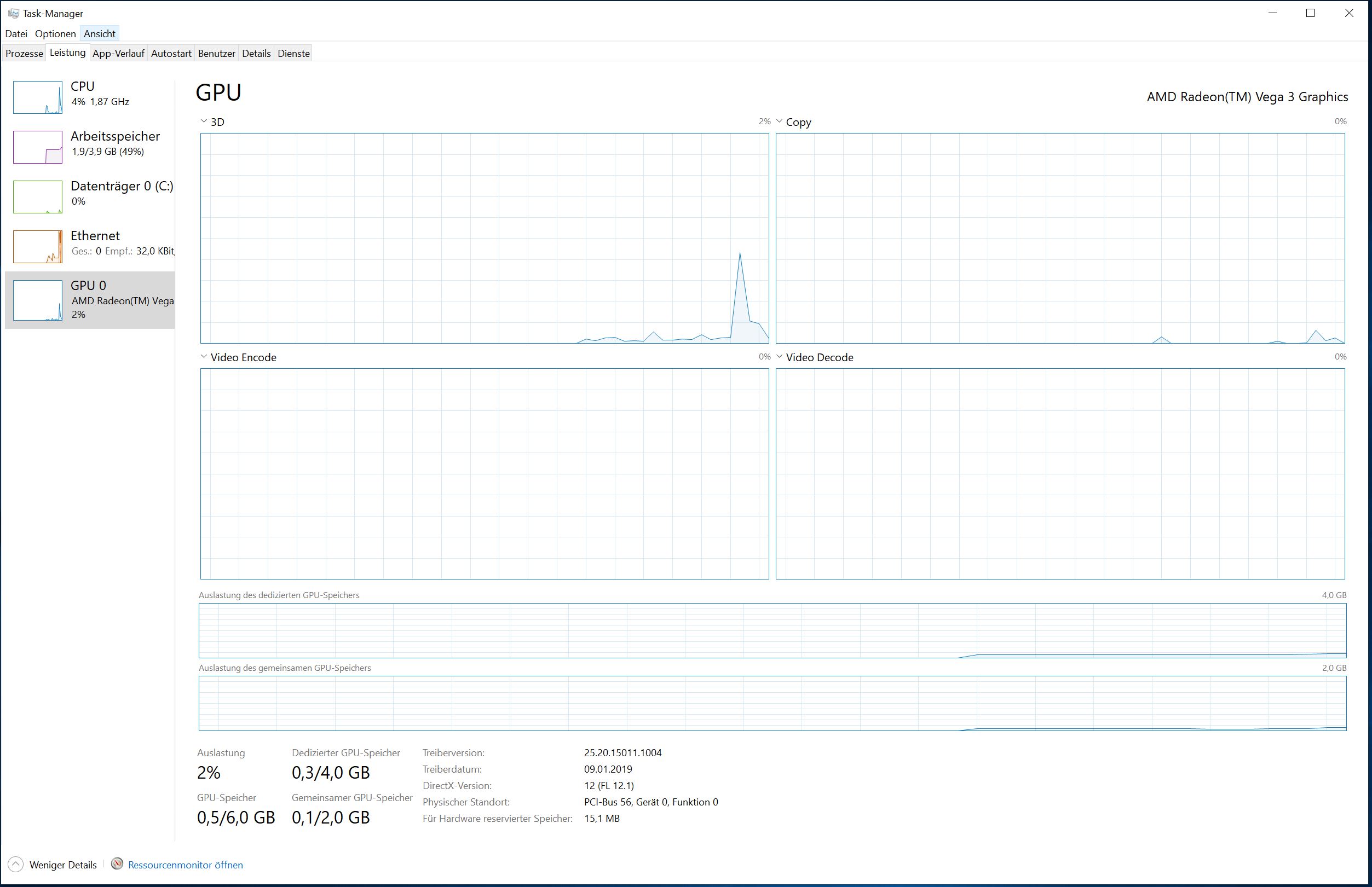

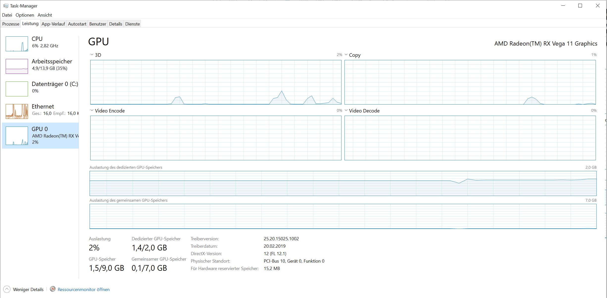

Als erstes ein Screenshot vom 2400G mit 2GB,
und darunter ein Screenshot von meinem 200GE mit manuel gesetztem UMA Framebuffer auf 4 GB
