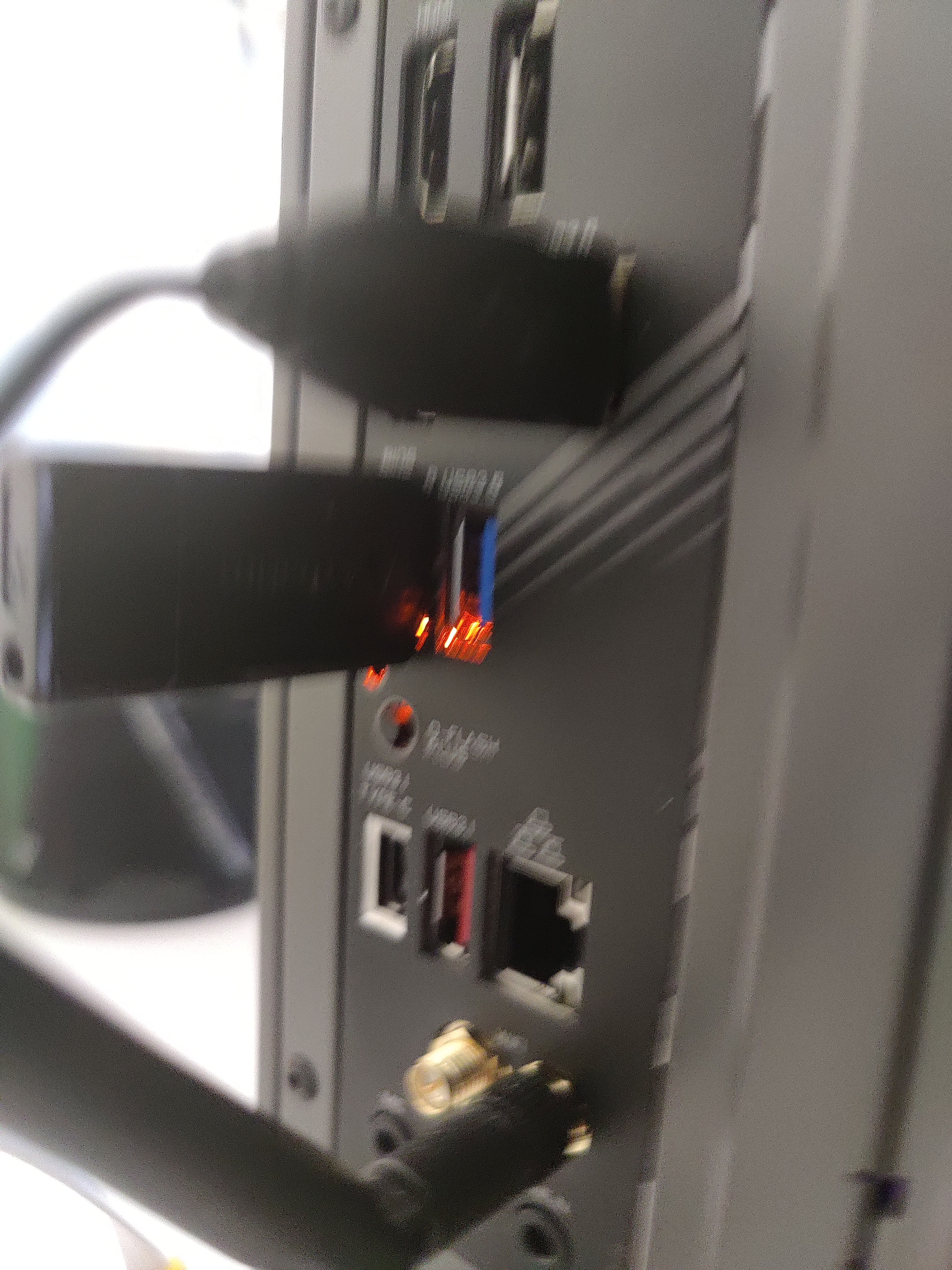

Ich habe also alle Maßnahmen umgesetzt: Die Datei im Stick umbenannt und im entsprechenden USB Slot reingesteckt und im Anschluss den kleinen BIOS Knopf gedrückt. Der Rechner hat sich dadurch auch angeschalten. Alle Lüfter laufen gerade. Ich warte jetzt bereits seit über 20 Minuten. Die USB LED leuchtet nur rot.
Was wären jetzt die nächsten Steps? Laut Video und der Anleitung von Snoop7676 sollte das doch längst fertig sein.
Blinkt der USB wenn gelesen wird und leuchtet wenn kein I/O stattfindet? Falls ja, PC ausschalten und neu starten dann ist der Vorgang fertig.
Weil den Prozess musst am Ende du selbst beenden in dem du den PC ausschaltest.
Von alleine passiert nach dem Qflash Vorgang nichts. :D
Im normalfall blinkt es aber erst ein paar Minuten lang, so lange der Vorgang läuft. Zumindest bei mir.
Wichtig ist Fat32 und Gigabyte.bin
Wenns das richtige Bios ist, dann MUSS das funktionieren. :D
