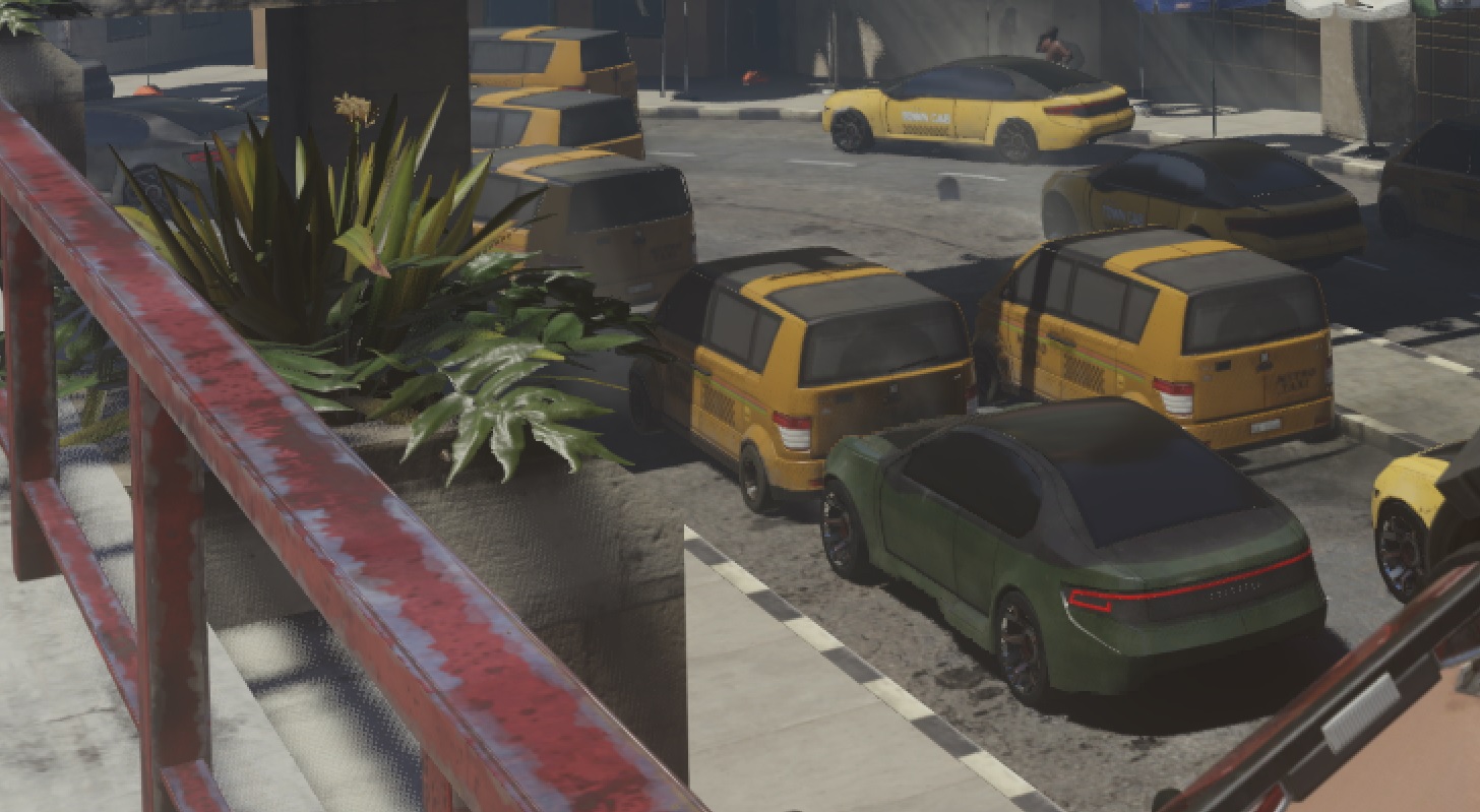

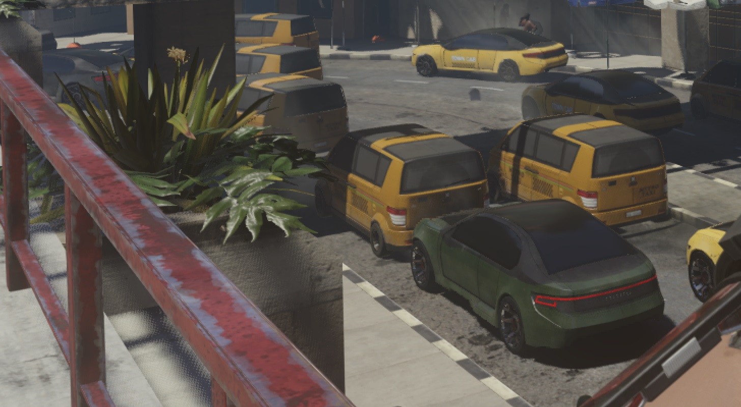

Was ist den das für ein hässlicher Schatten bei CoD:AW?
