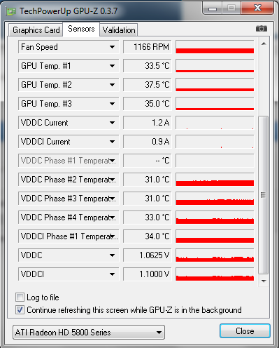

GPU-Z in der 0.3.7 kann auch unter 7/Vista scheinbar korrekte VRAM-Werte liefern.
geht bei mir komischerweise nicht.
gruß
