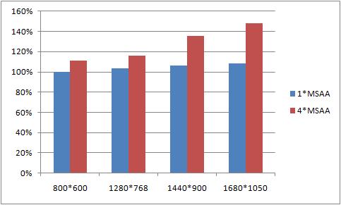

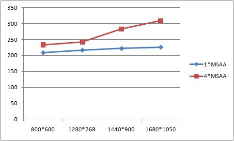

So habe dann man auch ein bisschen ausprobiert.
Alle sonstigen Einstellungen sind aus.
Ansonsten habe ich mit 4*TSAA und den Rest an @1680*1050 400MB erreicht(an der Stelle von HisN mit den 600MB).
An der gleichen Stelle wie bei dem Werten oben sind es nur 350MB)
edit:
Dies sind alles Werte von nem kurzen Abschnitt. --> Können also noch deutlich höher sein an irgendeiner Stelle im Spiel.

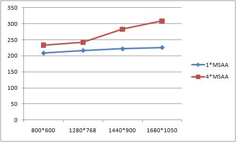

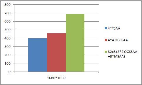

Um das oben mal zu ergänzen, habe ich Titan Quest noch 4*4 OGSSAA und 32xS ausprobiert und bin mit dem Char ein bisschen um Athen(ähnliche Stelle wie HisN) gelaufen.
Bei 4*4OGSSAA sind es 459 MB geworden und mit 32xS 689MB @ 1680*1050.--> totale Holzhammermodi und eigentlich kaum ruckelfrei spielbar(mit meiner GTX260).

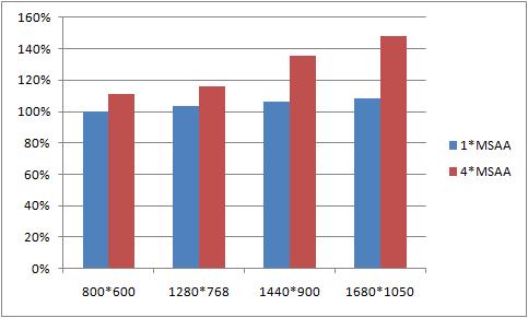

Hast Du eigentlich mal Deine Werte aus dem Graphen in Prozent umgerechnet? Das sieht ja über die Auflösungen aus wie "gar nix" solange Du nur Mini-AA fährst.

Jo von 0x auf 16HQAF sind in allen auflösungen nur 3 MB . 1% ^^
Von 1280 - 1920 steigt der verbauch minimal 20mb / stufe ziemlich gleichmässig.
bei max settings sinds 60mb / stufe aber auch sehr gleichmässig.
Dazwischen gibt es geringe abweichungen.

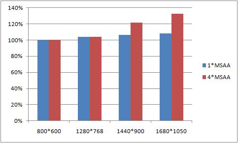

Hier.

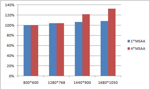

Hier ist jeweils der kleinste Wert von der jeweiligen Stufe für sich die Referenz
Hier ist der kleinste Wert für alle Modi die Referenz

Der Vollständigkeit halber noch 4*TSSAA, 4*4OGSSAA und 32xS in einem Diagramm.--> Genaue Werte in den zwei Post von mir oben.

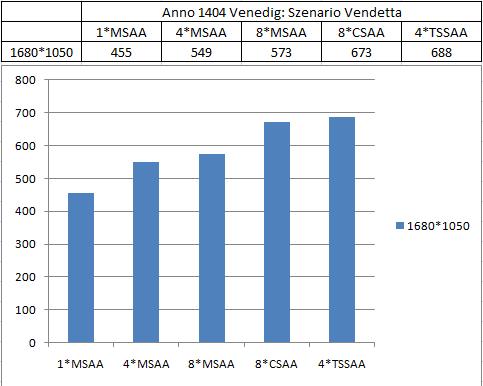

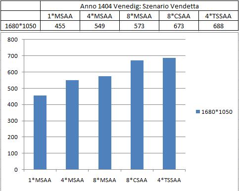

Dann noch ein paar Werte aus Anno 1404 Venedig.
Die einzelnen Auflösungen wollte ich dann nicht mehr ausprobieren, weil Anno bei mir ein bisschen rumspakt wenn man im Spiel die Auflösung/Grafikeinstellungen verändert und da ich keine SSD habe weswegen das Neuladen zu lange dauert, habe ich es ganz gelassen.
edit:
Gerade noch mal mit 4*4OGSSAA (Wird das überhaupt von Anno 1404 unterstützt? Kam mir irgendwie nicht so vor:/)getestet und sind mit 680MB ungefähr soviel,wie bei 4*TSSAA
