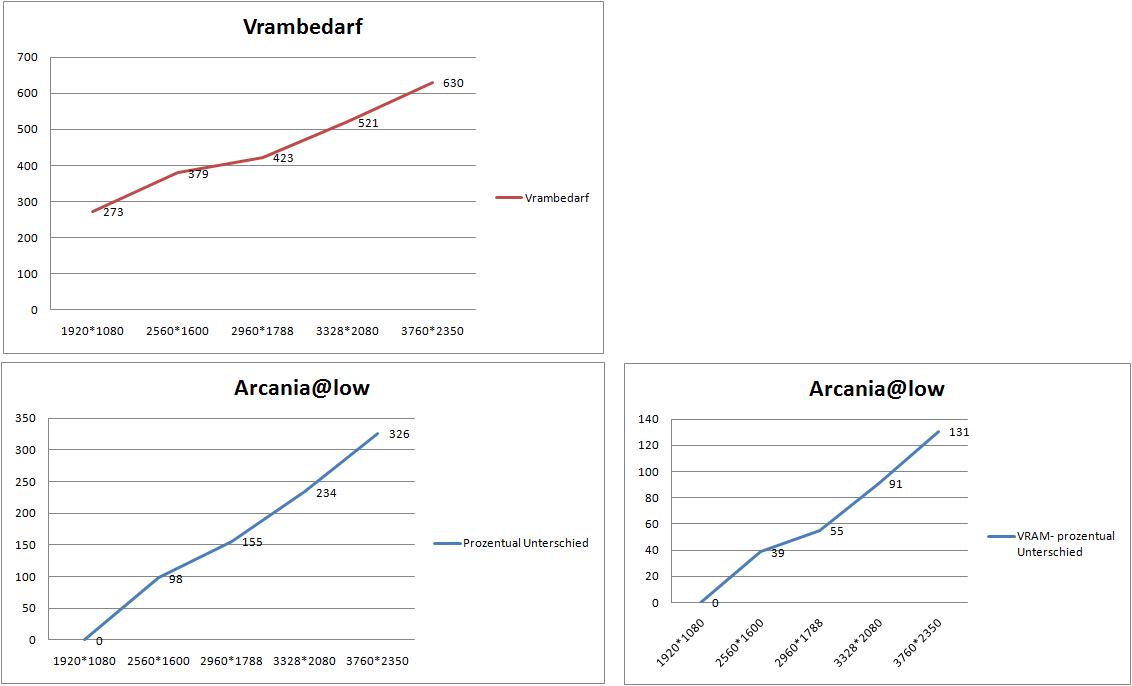

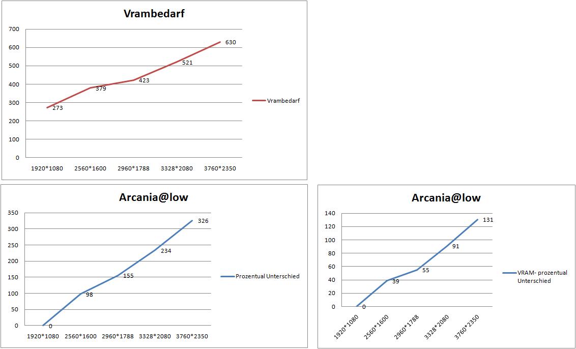

So hab mal ein bisschen mit den Auflösungen von G4 rumgespielt. Und dabei auch Multimonitor relevante Auflösungen mit reingenommen. Weil meine GTX260 nur zu wenig Vram hat, wurde alles @low gebencht bzw. off. Nur die Sichtweite lag bei 100%. Szene war im Dorf, weil dort die höchste VRAMauslastung in der Demo ist.
Auffällig ist, dass es relativ linear wirkt.

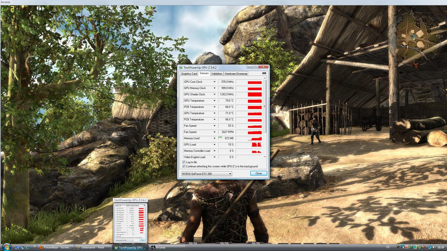

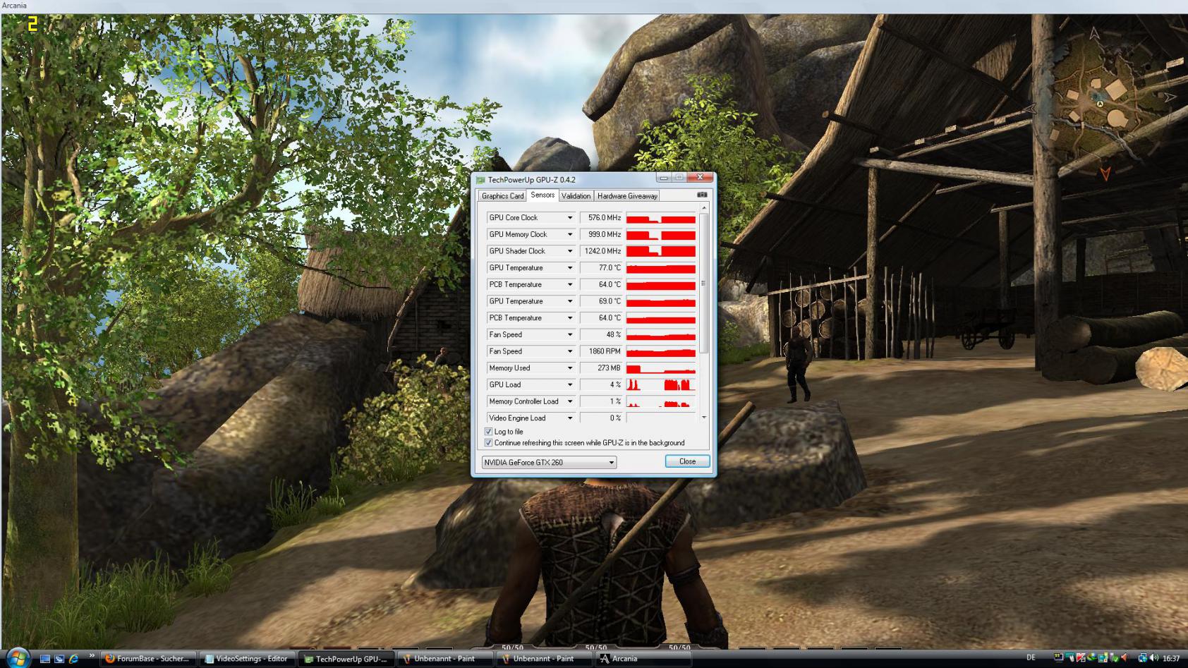

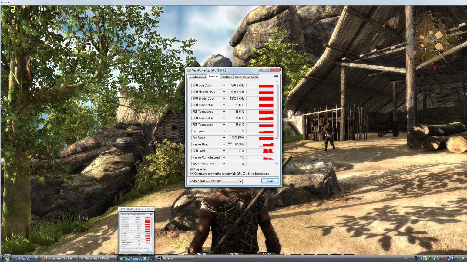

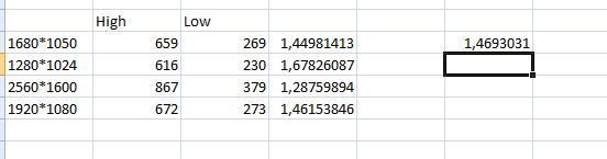

Vergleich 1920*1080.
Einmal mit Low Settings und einmal @Max.
Sichtweite bei beiden 100%. AF nicht erzwungen, wirkt sich aber auch nicht auf den VRAMbedarf aus.
Anhang anzeigen 203978 Anhang anzeigen 203979
Steigerung liegt bei 146%. Weil ich nicht weiß, wie es sich bei max verhält, habe ich den Faktor 1,46 nicht in die Formel mit reingenommen. Müsste dann mal gucken, wie es sich mit anderen Auflösungen verhält.

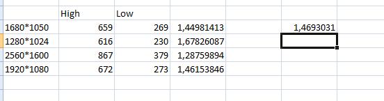

edit:
2,47 wandert somit in die Formel.

Irgendwie stimmt immer noch was nicht an meiner zweiten Formel. :/
Spuckt nur Müll aus.
kommt fast hin, habe 689mb aufgezeichnet kurz nach dem Laden, eine Drehung reicht aus und es kommen noch mal 80mb drauf....
So nach dem ich jetzt erst im dritten Anlauf es geschafft habe die richtige Formle zu modellieren. --> wenn man die 2,47 auf auf die falsche Seite nimmt, muss ich mich auch nicht wundern warum die Form falsch ist. ^^
Hier die für High.

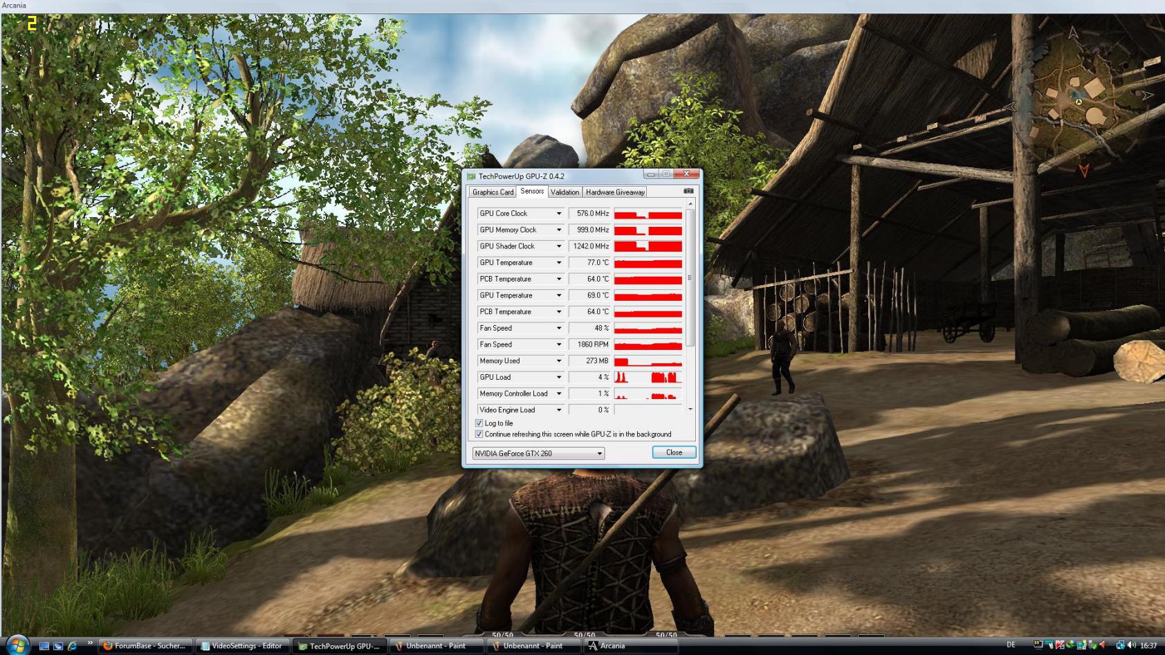

Arcania getestet.
Legt das gleiche lustige Verhalten wie Anno an den Tag.
Das VRAM füllt sich bis fast genau 1GB, dann wird der Bildschirm schwarz für ein paar Sekunden, und wenn er dann wieder erscheint sind es nur noch 800MB. Das Spiel wiederholt sich. So verpasst man meistens ein Video oder eine Gesprächs-Stelle.
Zum Kotzen.
Hatte also halbwegs recht mit meiner Formel. Komme auf rund 940MB ohne das die Welt komplett gestreamt wurde. Wenn man dann rumläuft und die Welt geladen wird , kommen rund 100-150MB drauf.

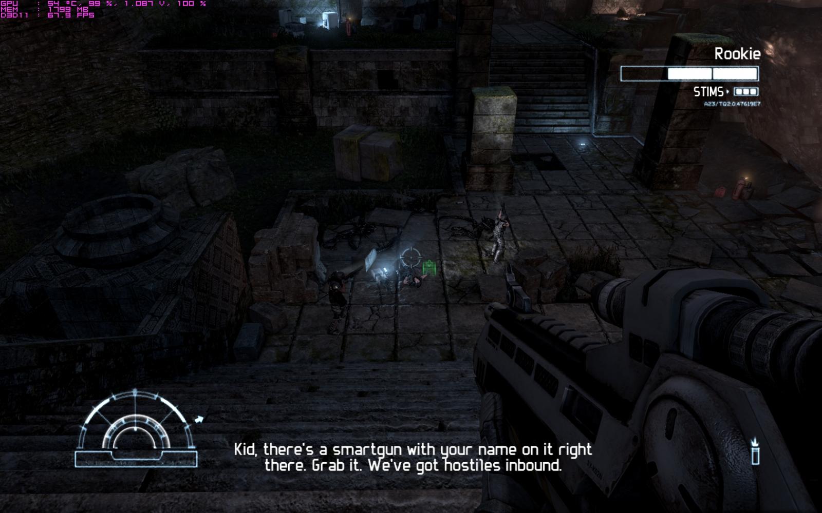

so wohl ein neuer Rekord AvP 4AA 16AF 1680x1050 1,8GB, läd wohl soviel wie möglich in den speicher
Konkret.
Jedenfalls wenn man dieses Game zockt. Ist das Funny?
ich hatt vor her die 1GB version mit der 2GB hat man auf jeden fall nicht mehr so fps einbrüche in extremsituationen, in Crysis Warhead Enthusiast stieg die fps von 24 auf 33 im letzten level im tower, diese MSI Afterburner Werte sind ja aber begretzt aussagekräftig weil kurzzeitige peaks viel größer sind, sodass man mit einer 2GB eben die einbrüche nicht hat
