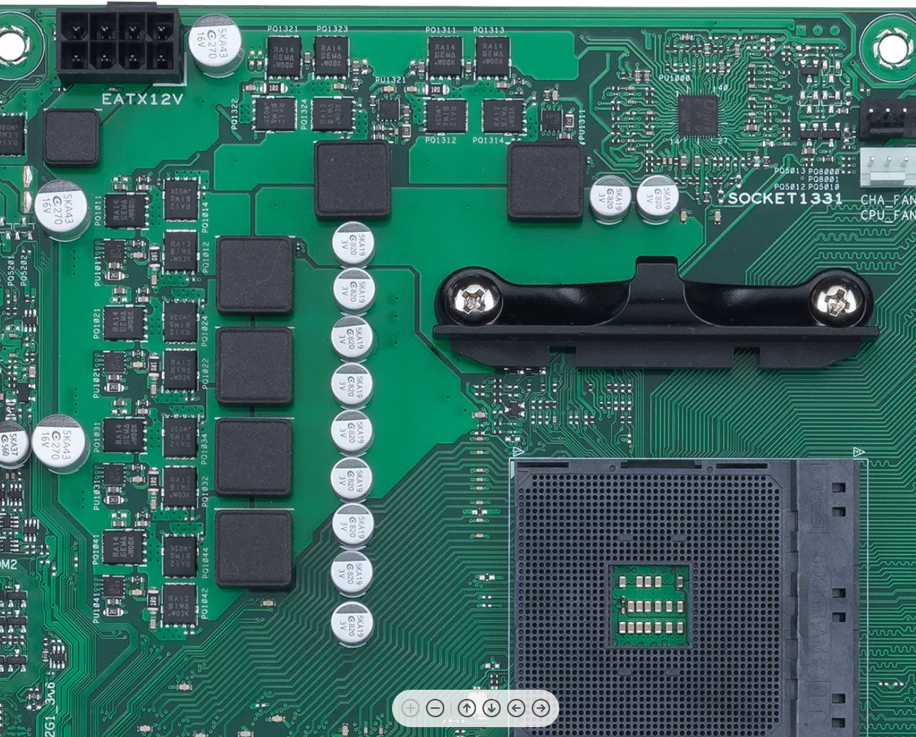

Ich habe mir folgendes AM4 Motherboard für einen Musik/Videoediting-PC angeschafft:
ASUS PRO A520M-C II/CSM
https://www.asus.com/motherboards-components/motherboards/csm/pro-a520m-c-ii-csm/
Als CPU wird ein Ryzen 5 5600 installiert (ohne OC, das MB unterstützt eh kein OC), für die Kühlung der CPU habe ich einen Wraith Prism angeschafft, denke der sollte reichen um die CPU effektiv zu kühlen.
Meine Frage ist nun:
Das MB hat auf den VRMs keine(n) Kühlkörper, was meint ihr wäre es in Verbindung mit dem Ryzen 5 5600 empfehlenswert nachträglich Kühlkörper auf den VRMs anzubringen oder sollten die nicht so heiß werden das Kühlkörper nötig sind?
Falls ihre meint das Kühlkorper nötig sind:
Welche sind empfehlenswert die dann auch die Temperatur der VRMs effektiv reduzieren?
siehe auch Foto der VRM Sektion des MBs unten im Anhang:
Das mit dem überhitzen war nur ein Problem bei AM3+ Plattform. Normalerweise ist das nicht nötig, Selbst Workstation und Serverboards haben das in der Regel nicht.

Nötig sind sie nicht, sonst wären sie dabei.
Bei einem GIGABYTE B550M DS3H mit einem 3700X (also auch 65W TDP) habe ich mit Silikon-basiertem Wärmeleitkleber aber auch ein paar Kühlkörper auf die oberen VRMs geklebt, weil es die Langlebigkeit verbessert. Mit einem Top Blower Kühler wie dem Wraith Prism sollten sie auch genug Abkühlung kriegen. Klingt jetzt nicht so, als wäre der 5600 dazu gedacht 24/7 in Volllast zu laufen.

Denk aber dran, du wirst sie dann wohl oder übel an die MOSFETs kleben müssen. Aber eigentlich sollte es kein Problem sein, wenn du damit klarkommst, dass du im Worst Case mal 90 °C in HWInfo siehst. Ich habe selbst schon einen Ryzen 9 3900X auf ein 0815-Billo-Board ohne VRM-Kühler gepackt. Das funktioniert seit Jahren unauffällig.

das ist eine cpu mit 65W tdp und einem top-blower kühler - da muss man gar nichts am board machen... bei der überlegung, jetzt noch irgendwelche extra kühlkörper + kleber zu kaufen, hättest du auch gleich ein board mit kühlkörpern holen können, wenn dir das so wichtig ist.

Bis 85 °C: Optimal
Bis 100 °C: Unbedenklich
Bis 115 °C: Grenzwertig
Ab 115 °C: Zu warm
Damit sind Lastwerte gemeint; Idle interessiert niemanden, da die Werte in der Regel niedriger sind.
Man muss aber klar sagen: Je kühler, desto haltbarer wird das Ganze. Ob und wie stark sich die Lebenszeit des Boards dadurch verändert, keine Ahnung. ;)
Ansonsten gilt: Airflow regelt. So ein Top-Down-Blower ist natürlich besser für die Kühlung der VRMs als eine Wasserkühlung.
Aber teste das Ganze doch einfach; ich würde darauf wetten, dass es ohne Probleme funktioniert.
Reaktionen: qiller und SirSinclair

Top Blower plus 5600. Da muss man sich wirklich keine Sorgen um die Temperaturen der VRMs machen.

Ok, danke an alle für die Tipps, Infos und Kommentare, sobald ich den PC zusammengebaut habe werde ich dann erst mal die Temperaturen der VRMs unter Last messen und dann entscheiden ob ich noch Kühlkörper anbringe oder nicht.

Und das läuft bei mir seit Jahren vollkommen problemlos ohne Kühlkörper auf den VRMs.
Ich hatte da schon diverse Kühler drauf, allesamt top-blower.
Solange die VRMs genug Luft bekommen wird es keine Probleme geben.
