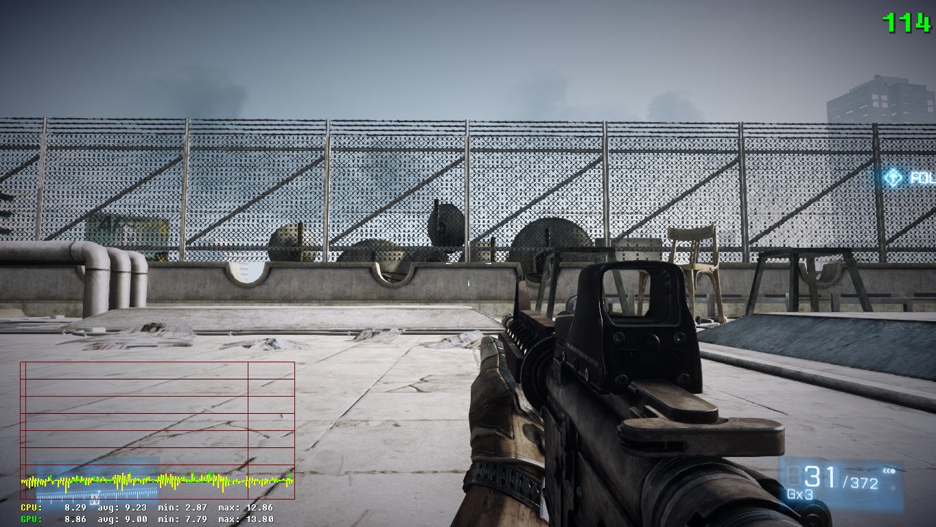

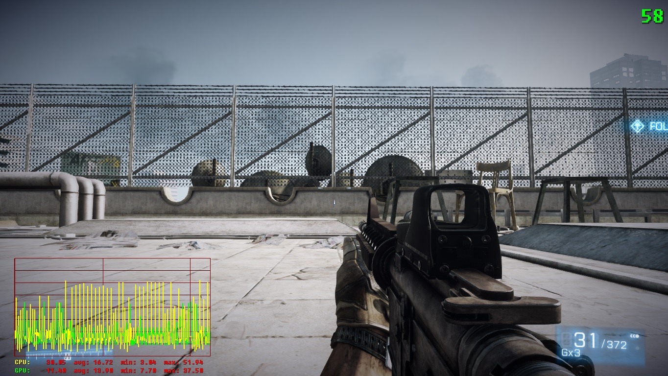

114 FPS ohne VSync
Gleiche Einstellung nur mit VSync an (unspielbar)

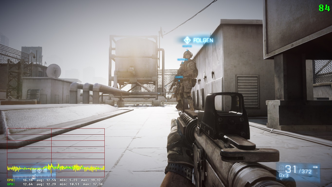

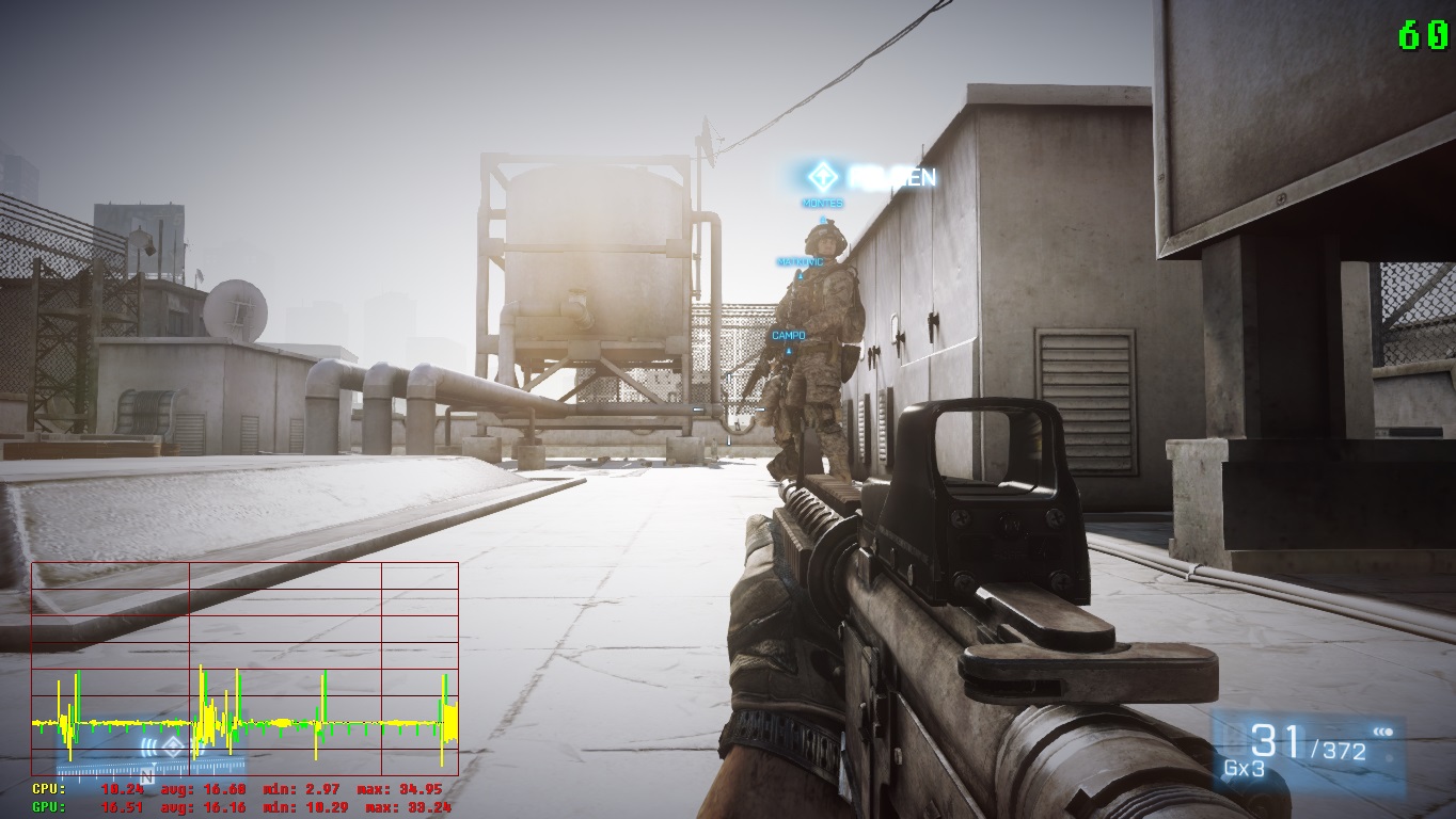

84 FPS ohne VSync

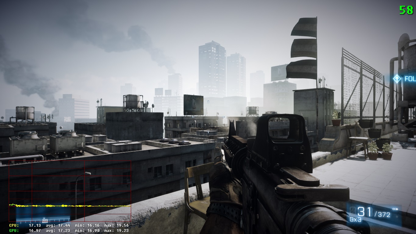

58 FPS ohne VSync
Gleiche Einstellung mit VSync an

114 FPS ohne VSync
84 FPS ohne VSync
58 FPS ohne VSync
