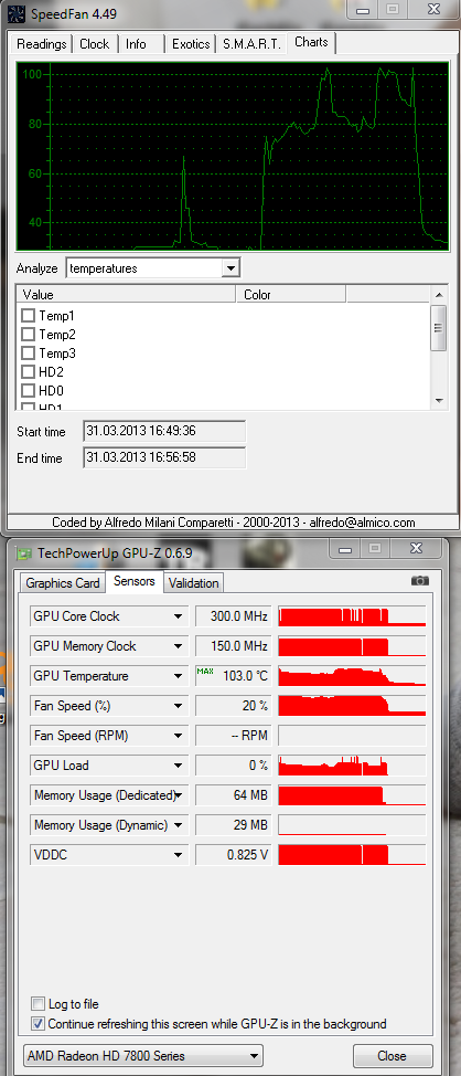

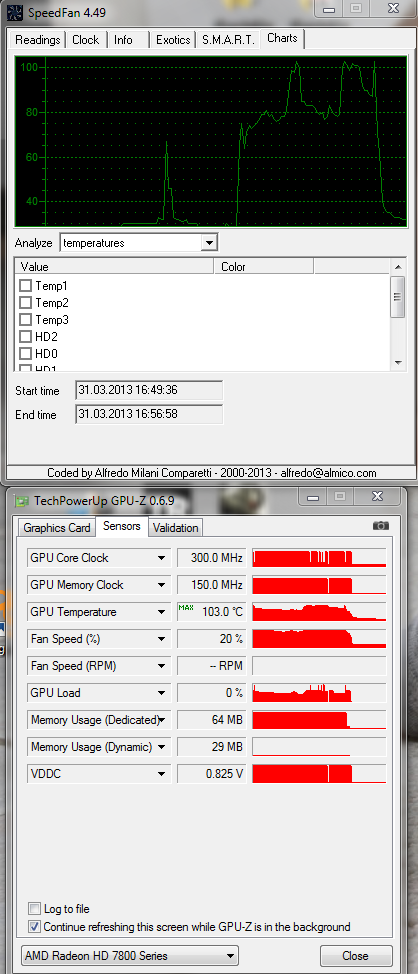

Zuerst hatte ich "recht viel" Wärmeleitpaste verwendet (Volumen ca. 1/4 Erbse), hatte dann aber nach 30 Min nur noch Framerates von ca 1 FPS in Crysis. Ich vermutete direkt ein Temperaturproblem und habe mir in diversen Foren das korrekte Auftragen von Wärmeleitpaste mal genauer angeschaut. Nachdem ich also den GPU-Kühler nochmals ausgebaut, gereinigt und mit einer hauchdünnen Schicht Wärmeleitpaste versehen habe, ist mir aufgefallen, dass die Temperatur viel stärker nach oben schießt als sie dies vorher (mit "zu viel" Wärmeleitpaste) tat. Dabei gab es Sprünge von 30-85°C innerhalb von wenigen Sekunden und Crysis, bzw. der PC ist nach 5 Sek abgeschmiert --> Blackscreen keine Reaktion mehr. (Habe das auch noch 2x mit 3DMark nachgestellt...)
Also Kühler wieder runter, etwas mehr Wärmeleitpaste drauf, 5 Min Crysis2 mit diversen Malen "Strg+Alt+Entf" um mir die Temps anzuschauen ;) und nun sieht es folgendermaßen aus:
Dabei sieht es allerdings noch nicht viel besser aus, was die Temperaturen angeht! Schnelles Ansteigen auf ca 80°C und dann bei minimaler Schießerei gleich > 100°C :eek::eek::eek: --> zumindest nicht wieder abgeschmiert!

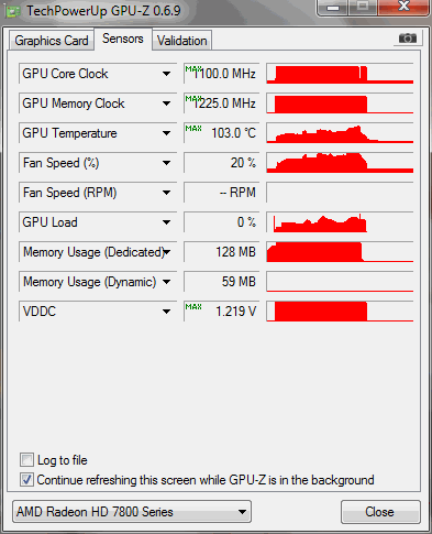

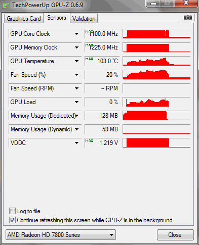

Kann es nach Eurer Erfahrung an der Spannung liegen? Die habe ich auch mal festgehalten:
Sind 1,219 V (Werkseinstellung!) nicht sehr hoch? Aber wie wäre dann erst die Luftkühlung damit zurecht gekommen?

bei so einem sprung einfach falsch montiert oder der kühler passt nicht. bei wärmeleitpaste gibt es kein zu viel, weil der rest rausgequetscht wird
So etwas liegt nicht an der Wärmeleitpaste, sondern einfach an falscher Montage. Sitzt der Kühler wirklich fest auf der GPU auf?
