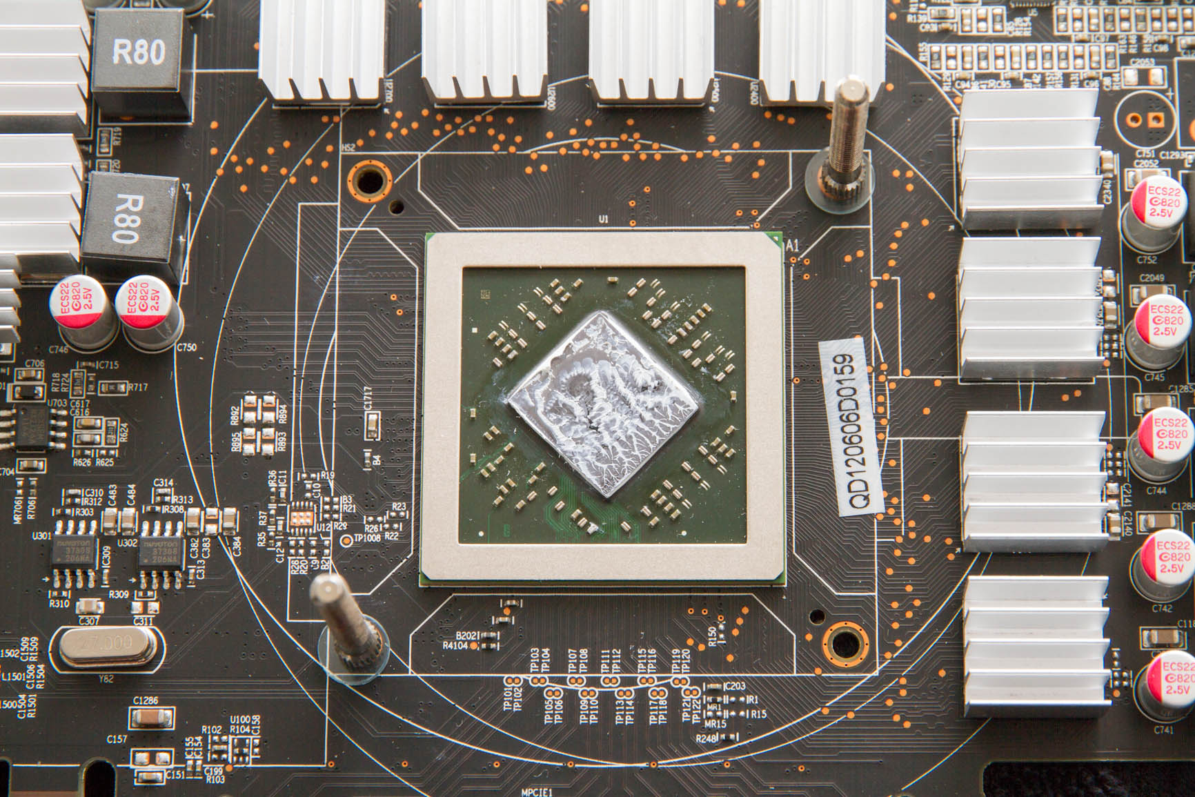

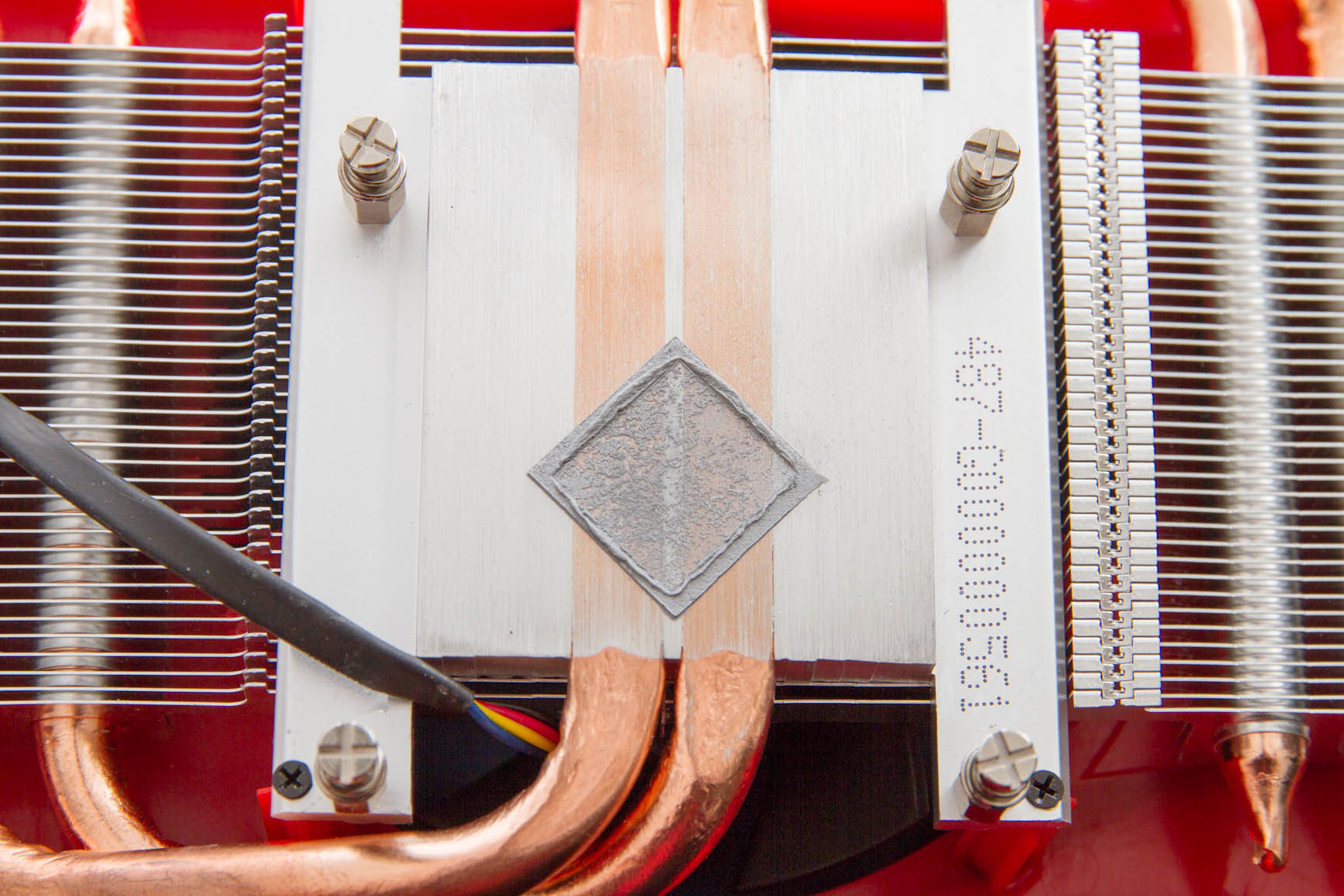

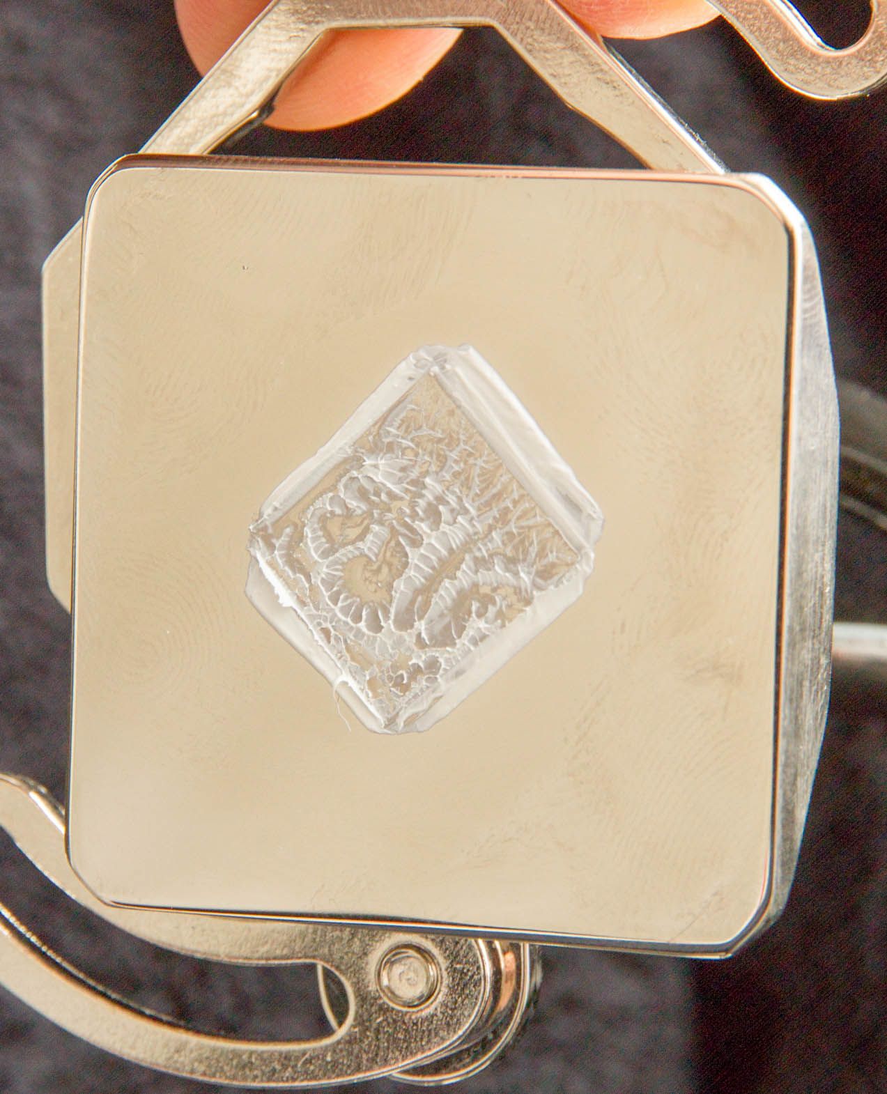

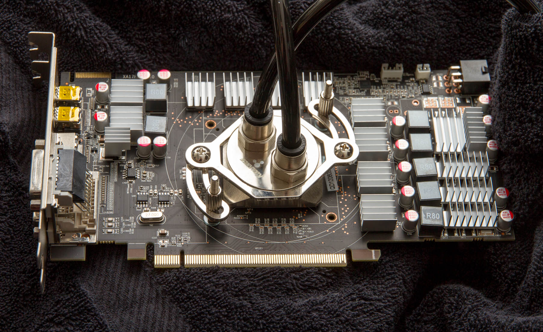

So, hier dann die versprochenen Bilder vom Ausbau:
1) So war das Ganze bis eben montiert, der Kühler saß soweit fest, dass er sich nicht von Hand drehen ließ. Rundherum konnte ich (soweit ich das überhaupt sehen konnte), keinen Spalt zwischen Kühler und Auflageplatte feststellen:
2) Hier dann der demontierte Kühlkörper mit dem Rest der Wärmeleitpaste die noch nach dem Abziehen dran war. Ich denke hier sieht man recht gut, dass zwar überall was rausgequollen ist, aber eben nicht überall Wärmeleitpaste dran war!
3) Das entsprechende Gegenstück zeigt ebenfalls, dass nicht die gesamte Oberfläche Kontakt hatte:
4) Hier noch mal zum Vergleich der original Kühler der an der Karte war, dort sieht's besser aus. Aber die Wärmeleitpaste ist dort von der Konsistenz auch viel besser. Ich habe nur so ekliges Zeug, das sich anfühlt wie Penaten Creme :( (Naja wird ja auch nix anderes drin sein, oder? n bissi ZnO und Vaseline :))
Also fazit: Nochmal richtig mit der Wärmeleitpaste umgehen... aber wie vermeide ich diese Luftlöcher. Ich habe extra den Kühlkörper auf der DIE hin und her gerutscht vor dem Befestigen um das Zeug zu verteilen... war das genau mein Fehler?

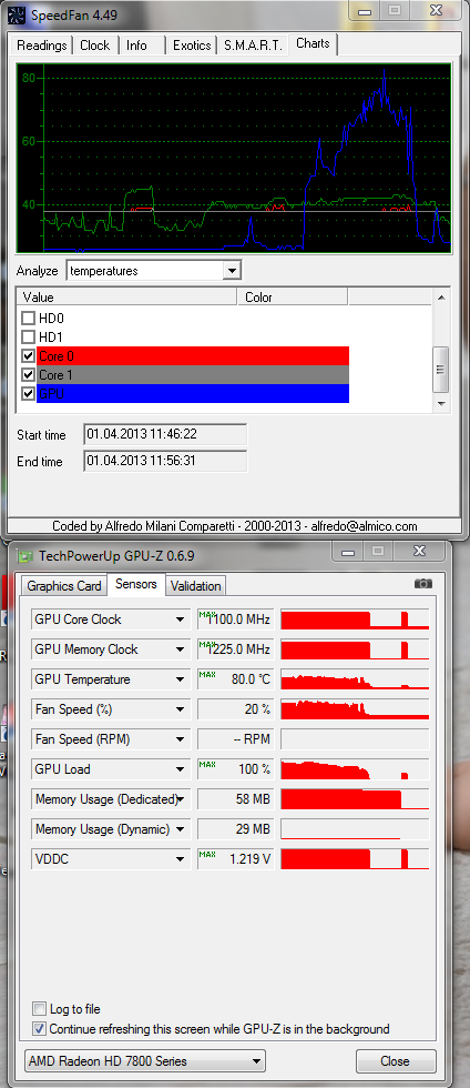

Also 4-5 Minuten Crysis 2 (mit vielen Explosionen in meiner Nähe, etc.) zeigen ein etwas besseres Bild:
Nichtsdestotrotz sind 80 Grad nach so kurzer Zeit immer noch recht hoch, oder? Gerade wenn ich das mit dem Post von PJack gestern vergleiche der nur auf 50°C kommt :(
Ich erreiche doch dann nach 1/2 Stunde Spielzeit immernoch Temperaturen > 90-100 °C, oder?
Erfreulich ist, was die WLP Behandlung der CPU gebracht hat. Dort tut sich ja fast gar nix mehr im Bezug auf Temperaturerhöhung (rot und grau bei Speedfan) --> schon fast erschreckend :).

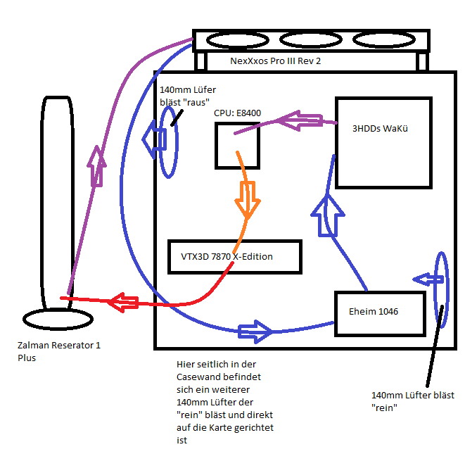

Was hast du für ne Pumpe,Radiator Schlauchgröße ?
Pumpe = Eheim 1046,
Radi = NexXxoS Pro III Rev 2 (also 3x 140er Lüfter drauf), zudem ist mein Ausgleichsbehälter ein Zalman Reserator mit ca 3L Wasser... (nicht nach dem Sinn fragen, früher hatte ich alles mal passiv gekühlt)
Schlauch= PU 8x1 (also 6mm Innendurchmesser), Anschlüsse sind alle 1/4 Zoll, damit der Innendurchmesser zumindest bei den Anschlüssen min. 6mm bleibt und nicht wie bei 1/8 Zoll schon die Anschlüsse restriktiv sind.
Meinst Du es ist ein Durchfluß-Problem?
Hatte davor eine GTX 275 mit Fullcover und bei der gab es keine Probs.
Genau zeig uns mal die ganze Kühlung...
Ansonsten... hast mal nachgesehen ob die gpu mit dem rahmen Drumherum auch auf selber höhe liegt oder die die z.b. tiefer sitzt.
vllt nochmal prüfen...

Ok, ich werde es mal schematisch machen:
Wie gesagt derzeit ist die Flussrichtung eigentlich "falsch" nämlich von kalt nach warm... idealer wäre sicher direkt nach dem Wärmetauscher die Graka, oder? Aber macht das so viel aus?
Bezüglich des GPU Rahmen habe ich noch nicht geschaut ob der auf gleicher höhe liegt. Ich bin einfach vom Originalkühler ausgegangen und habe gesehen, dass dieser keine Vertiefungen/Erhebung im Bereich der GPU hat... Der Kühler hingegen ist soweit ich das mit einem gescheiten Lineal beurteilen kann eben, wenn ich in verschiedene Richtungen drüber fahre. Es ist nirgendwo ein Spalt zu erkennen...
Wie sind die Temps jetzt ?
Evtl. musst mal versuchen die Pumpe neben dem Nexxos zu Plazieren ( bringt auch das eine oder andere ° )
Überprüfe mal die Fließgeschwindigkeit mal ohne Reserator, nicht das er zu ist und deshalb auch noch zusätzlich bremst ( die ist ja die schwächste Pumpe ).

Ich bin schon am überlegen ob ich die Graka als erstes nach die Pumpe (also auch die Radiatoren) setze. Dass das System insgesamt überlastet ist glaube ich nicht. Ich tippe auch fast eher noch drauf, dass die Montage immer noch nicht richtig ist. Ich glaub ich bin irgendwie zu doof... Ich montier das Teil noch mal ab...
Hast Du schon mal was von Strömungswiderständ usw. gehört?
Wenn die Leitungen zu dünn sind, zu lang usw. hast Du einen niedrigeren Durchfluss... und die wärme wird unter umständen zu langsam abgetragen.
