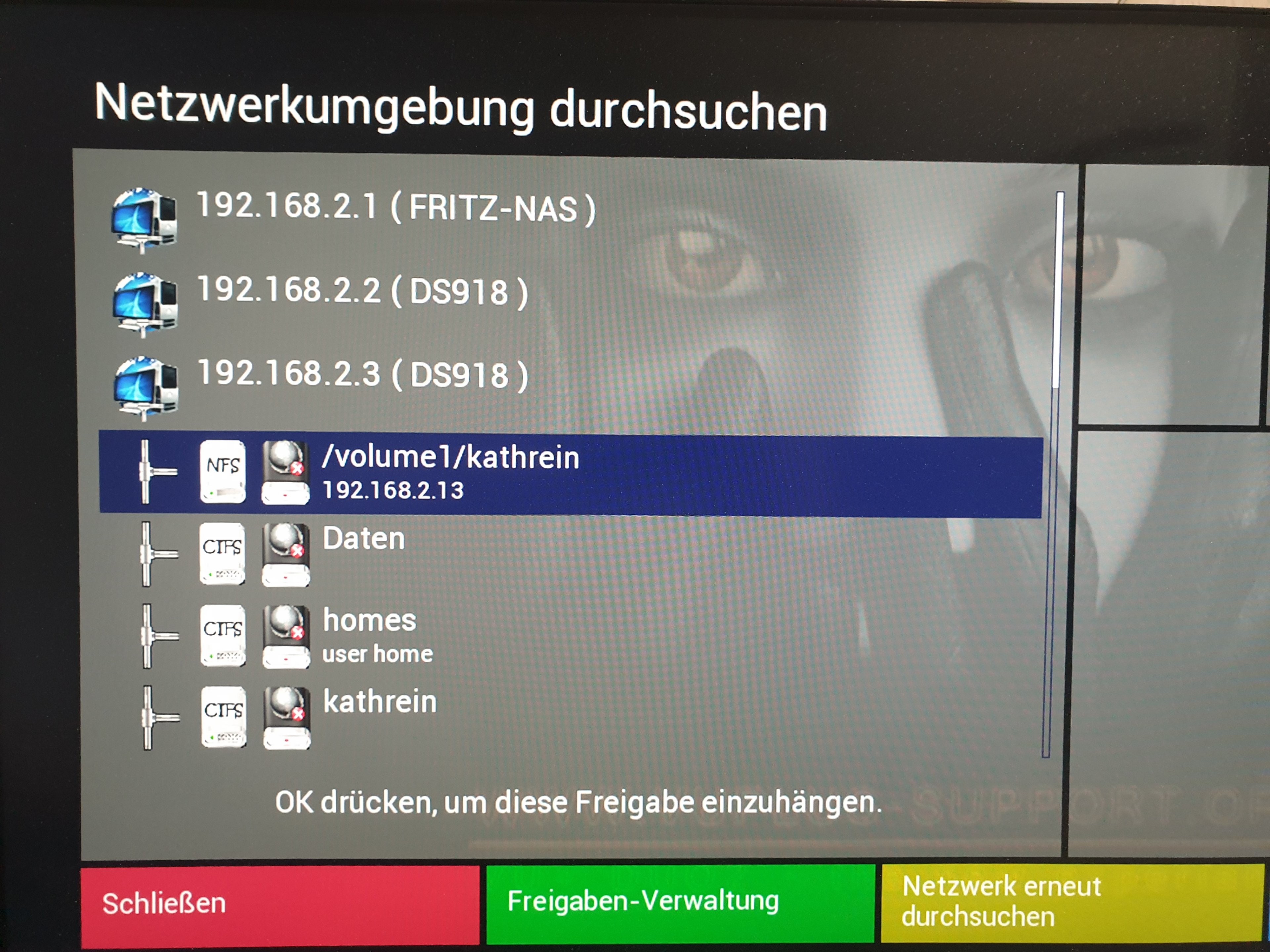

Wenn ich nun versuche meinen VU+ (Duo2) Receveiver zu verbinden funktioniert es nicht. Und ich weiß nicht an welcher Stelle ich etwas falsch mache. Hier mal ein paar Screenshots in der Hoffnung jemand sieht den Fehler.

was genau funktioniert denn jetzt nicht?!?
hast du nicht einen Screenshot von der Fehlermeldung, wenn du auf das share zugreifen möchtest?
so auf die Schnelle überflogen sieht das alles OK aus...

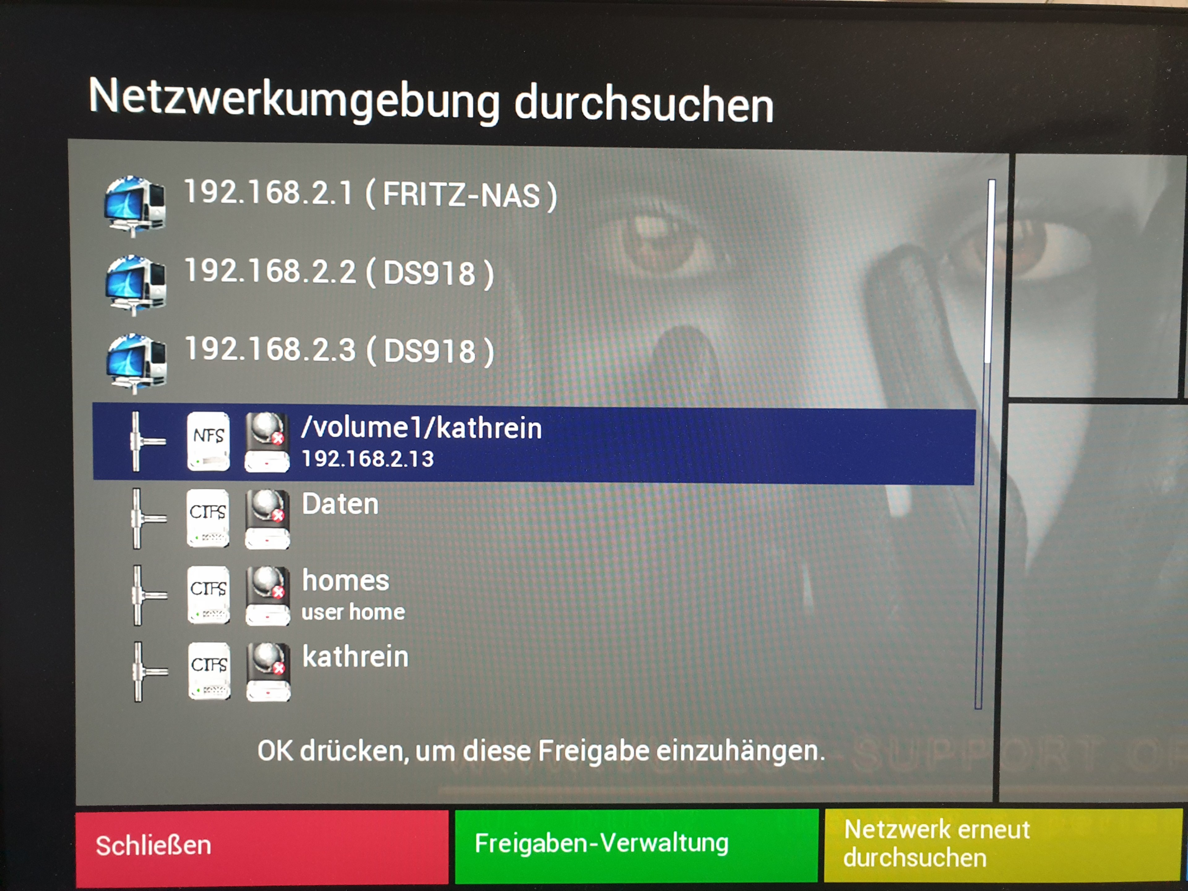

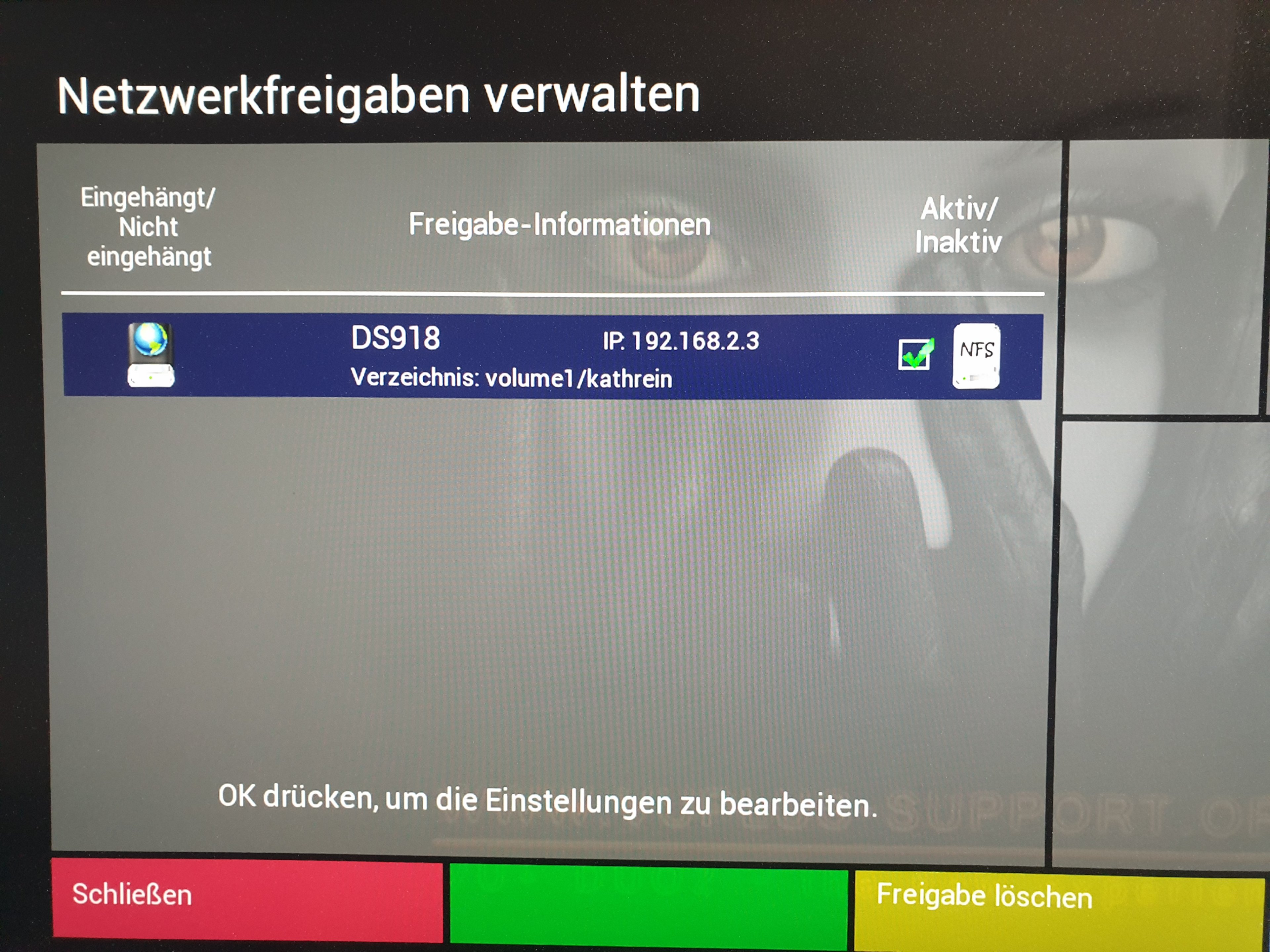

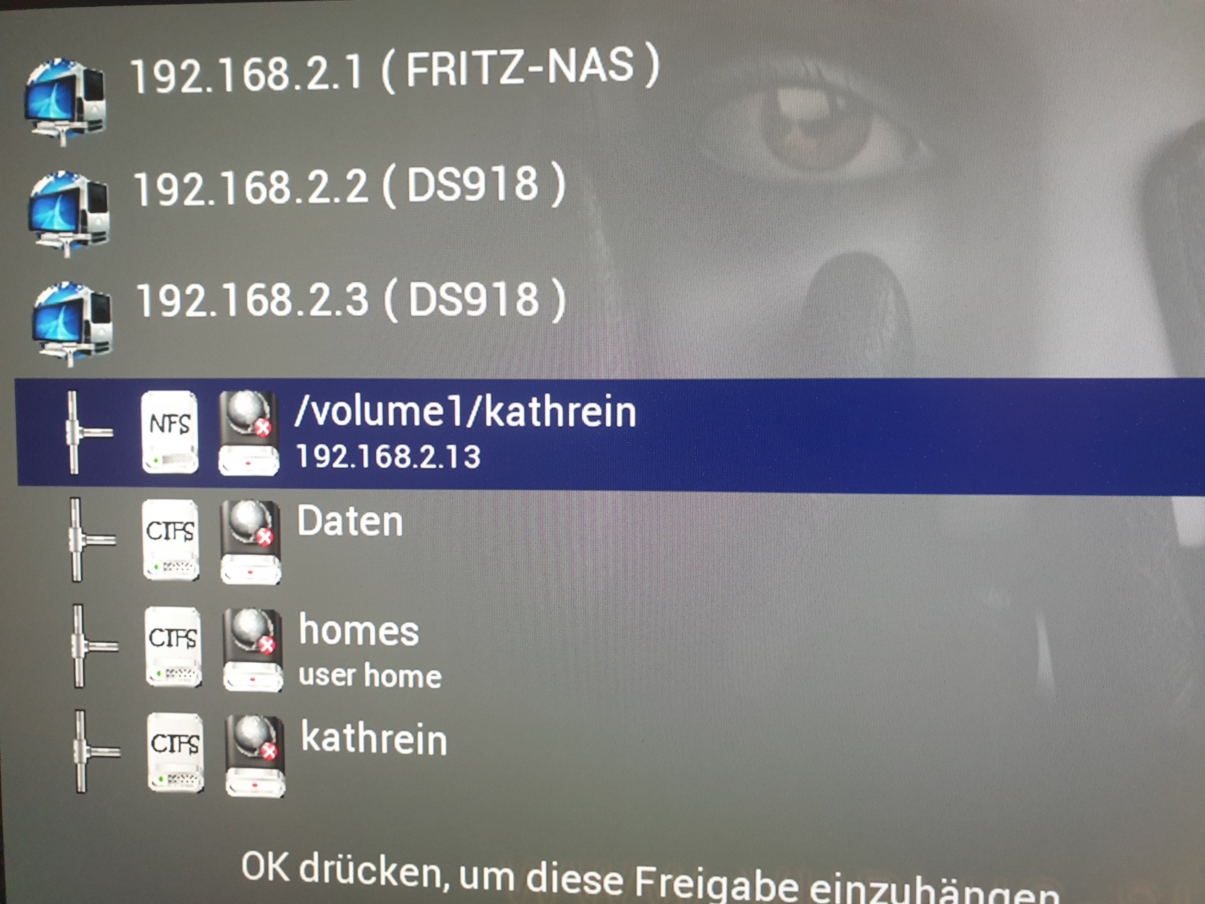

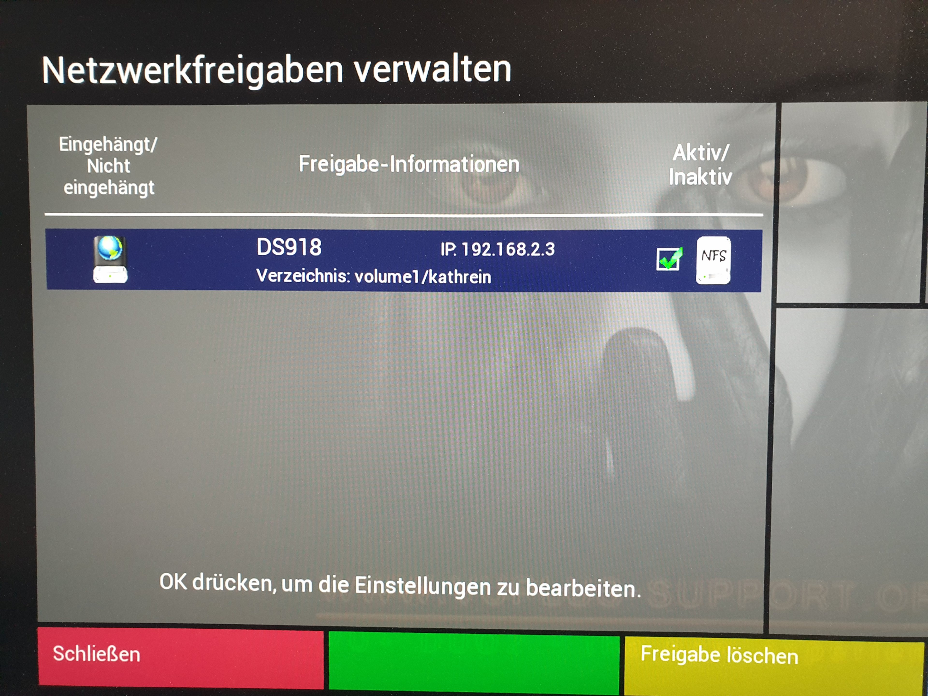

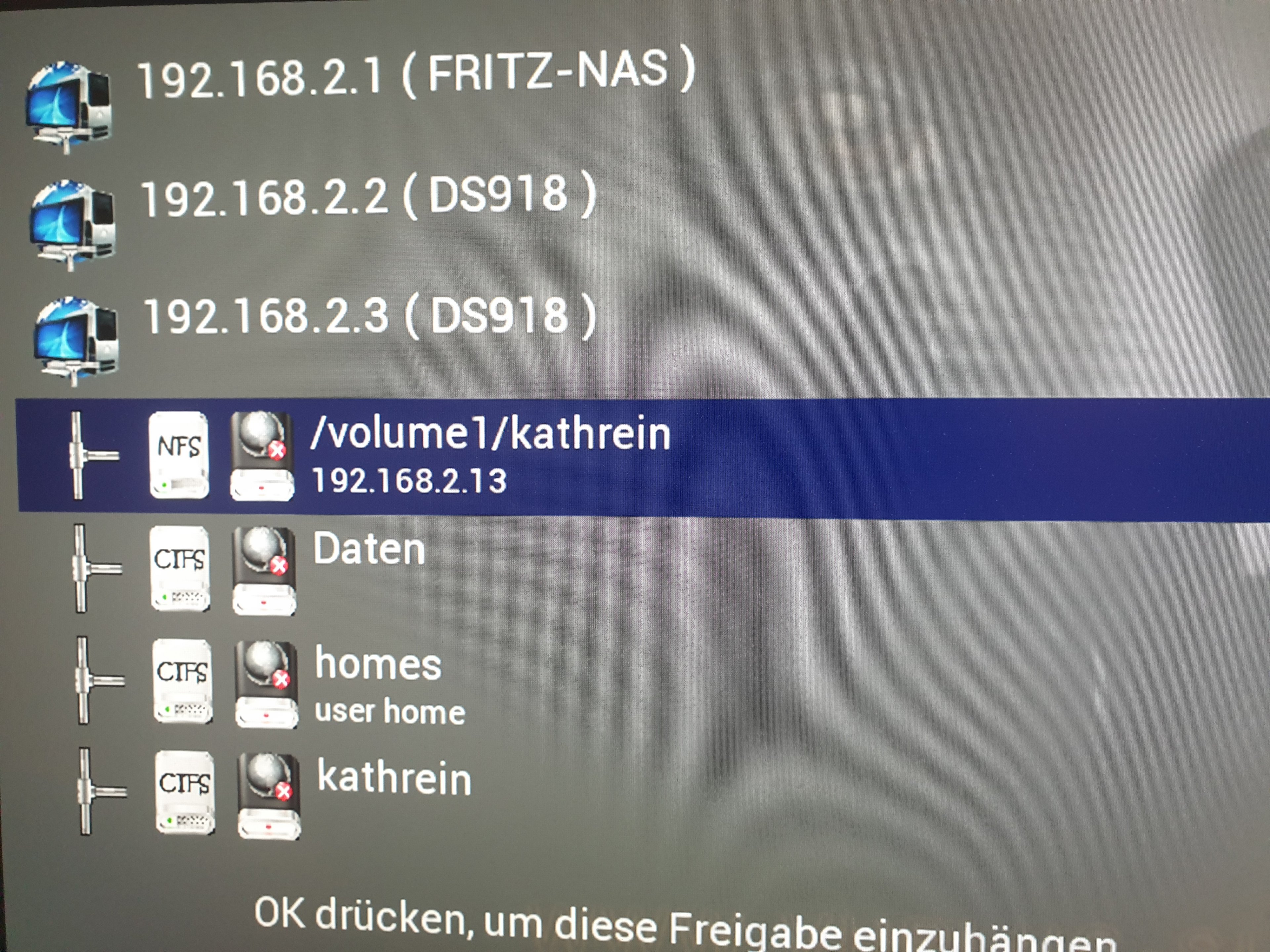

sollte beim letzten Bild der Pfad nicht lauten:
\\DS918\volume1\kathrein bzw. \\DS918\volume1\Daten usw
oder auch nur \\DS918\Daten, \\DS918\kathrein?
und da wo die IP steht, sollte da nicht jene der DS stehen, also 192.168.2.3 und nicht .13?
in der NFS Zeile meine ich, da wo das rote X zu sehen ist.

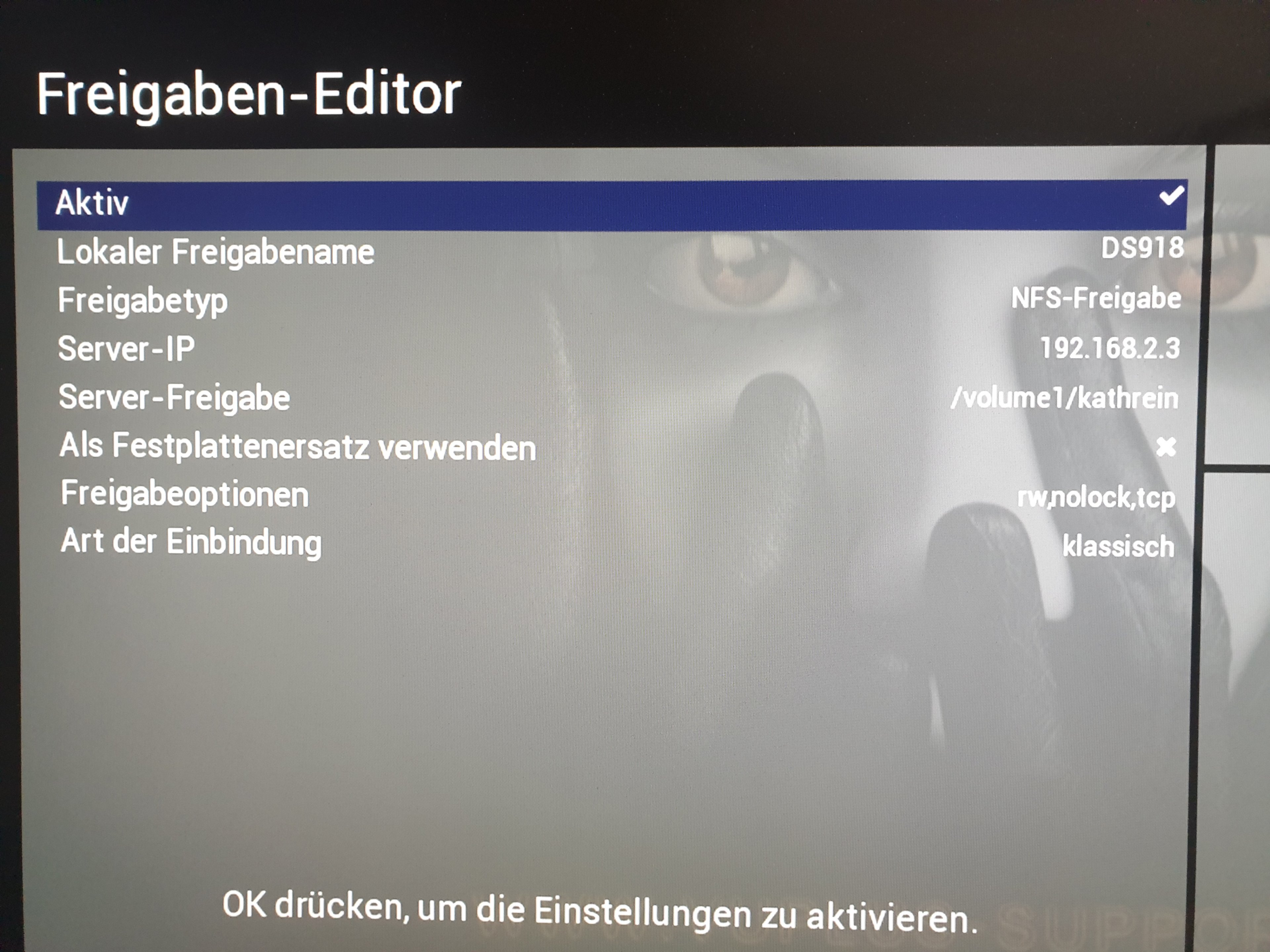

Hast du die IP deiner Duo für NFS-Zugriff auf deiner Syno freigegeben?

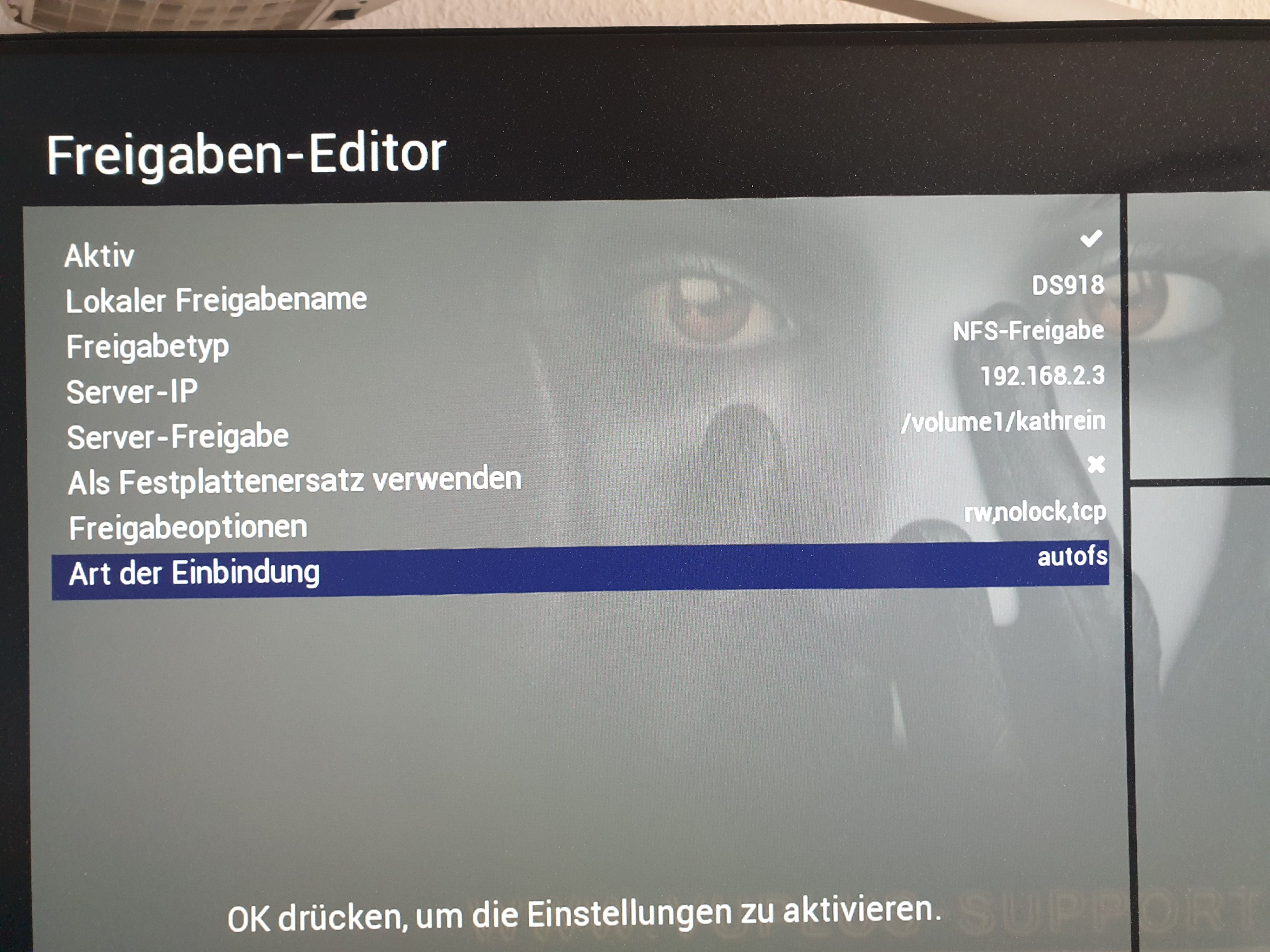

statt klassisch würde ich autofs verwenden.

Die Duo hat die IP 192.168.2.13. Die DS die IP 192.168.2.3 soweit klar.

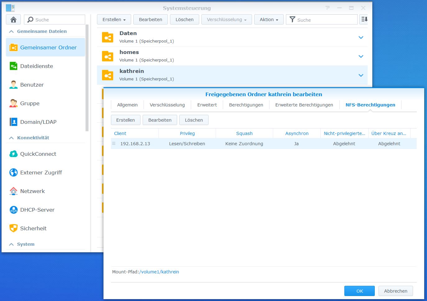

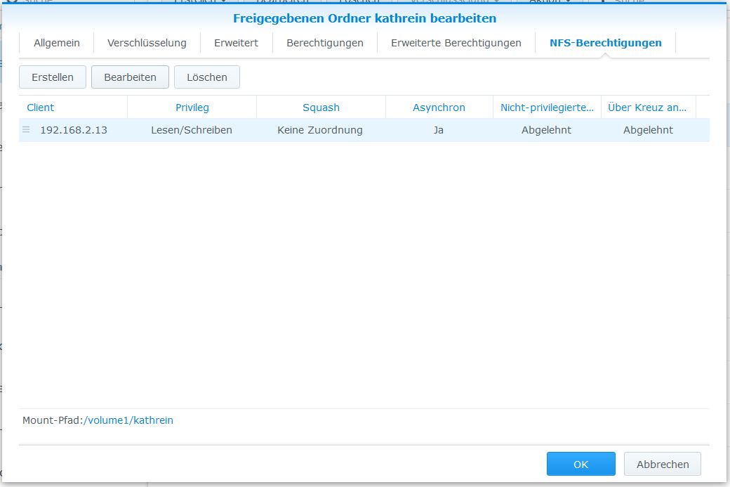

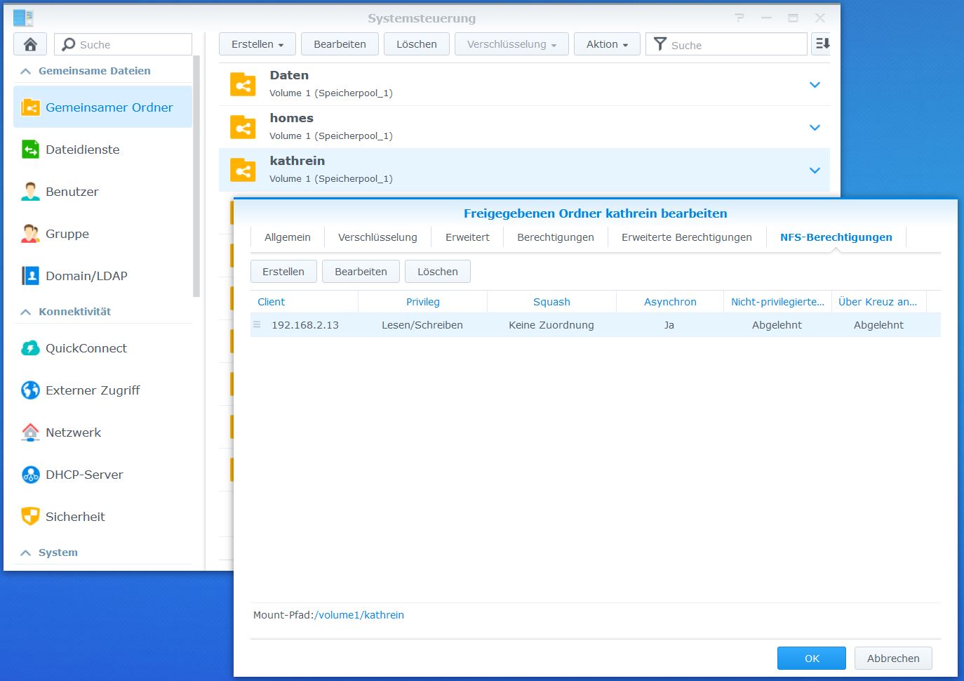

Auf der DS gibt es den Ordner Kathrein, die NFS-Freigabe ist für die IP 192.168.2.13 vorhanden:
Der Benutzer "Kathrein" hat für diesen Ordner Lese- und Schreibrechte (wie gesagt, mit meinem Kathrein-Receiver geht das auch bereits problemlos).

Im Netzwerkbrowser finde ich meine DS918, so wie ich die Anzeige verstehe mit NFS Freigabe für 192.168.2.13 (?)
Ich "drücke okay, um diese Freigabe einzuhängen"

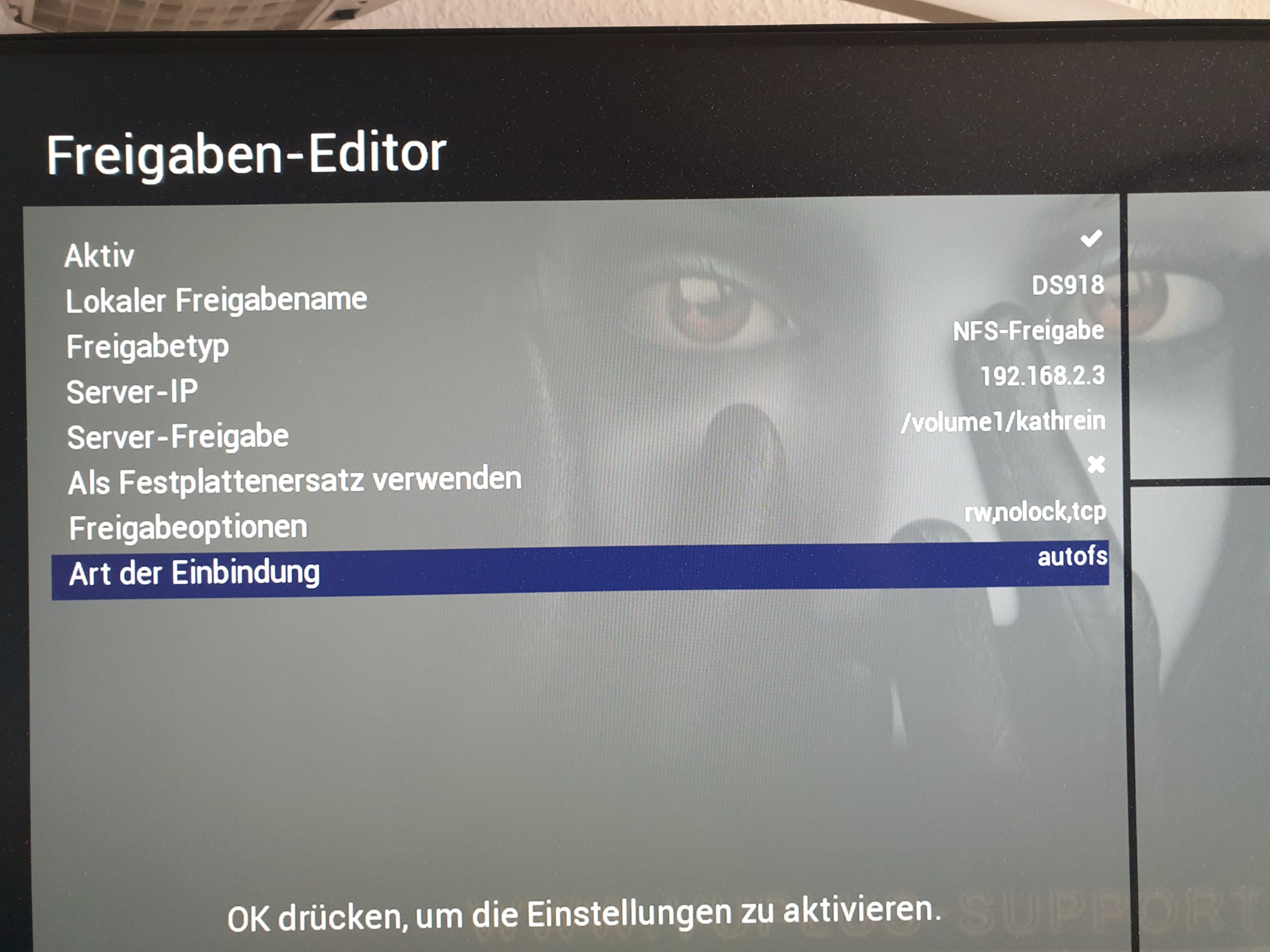

Ich lande hier im Freigaben-Editor
Ich lande wieder hier,

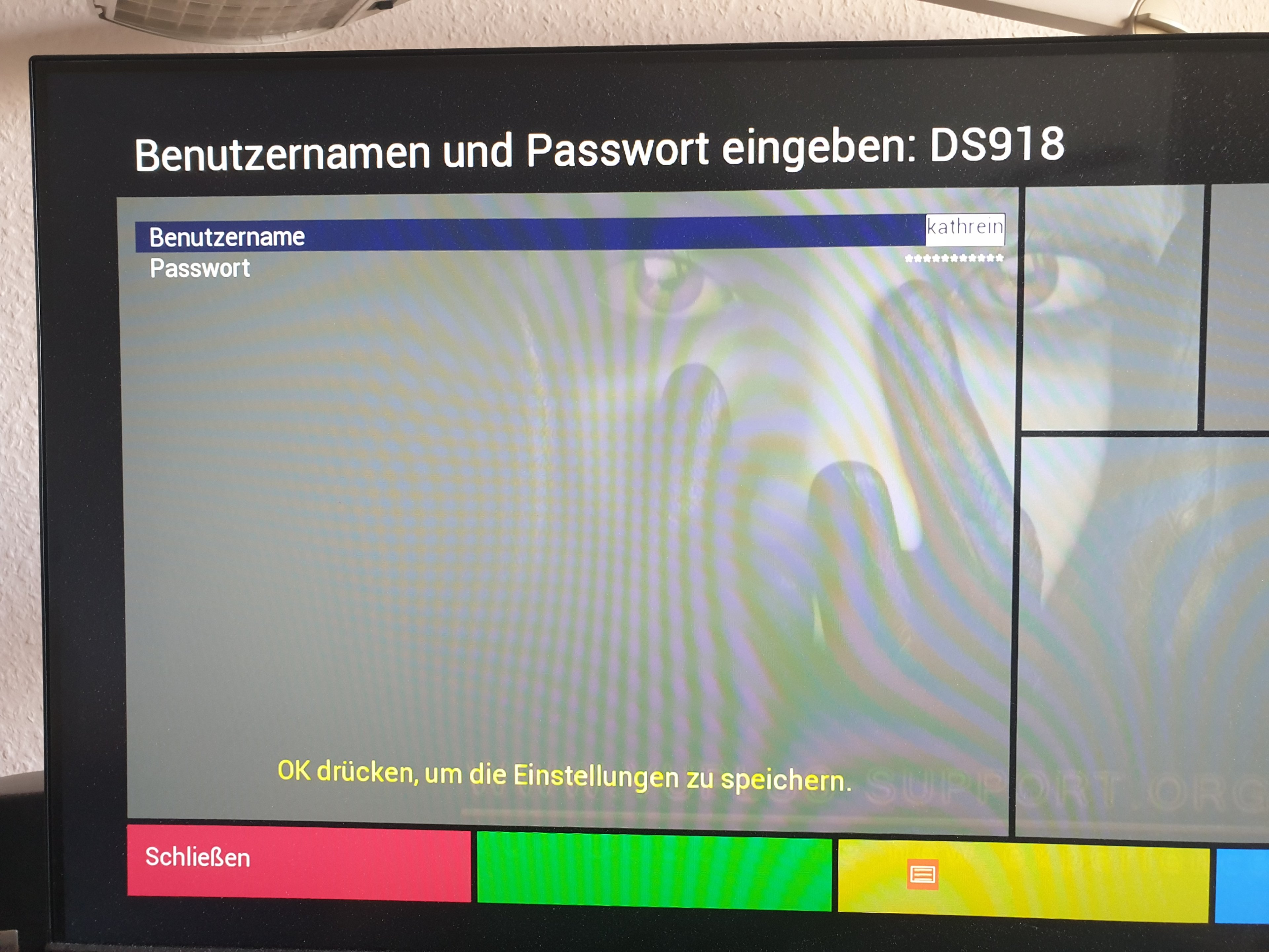

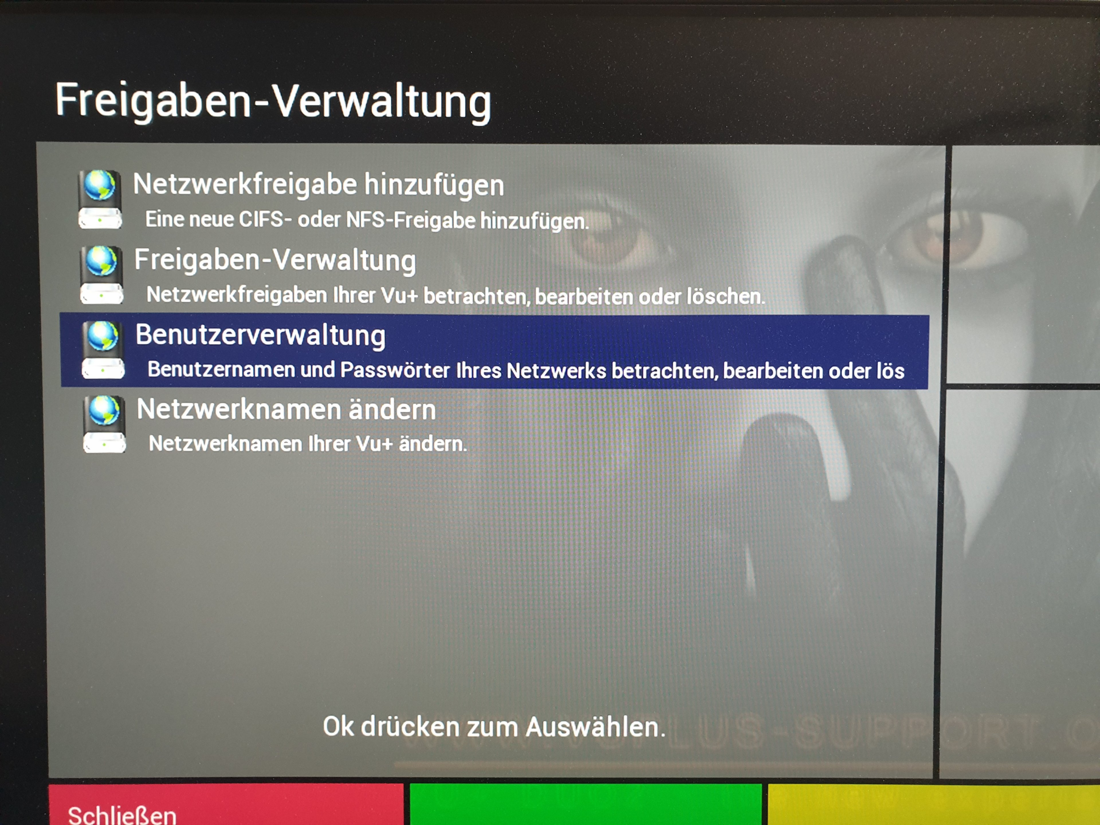

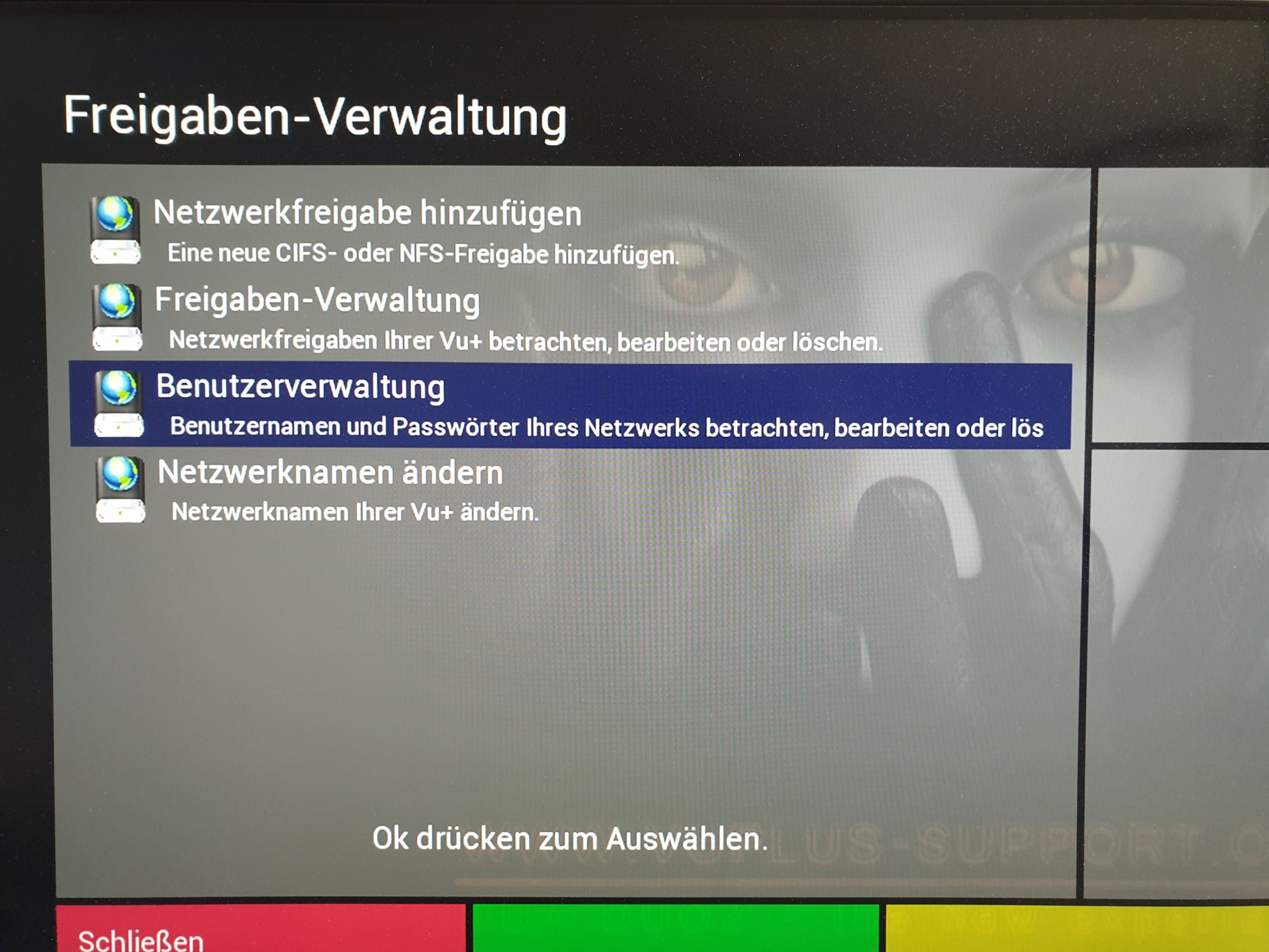

und gehe mit GRÜN in die Freigabenverwaltung,

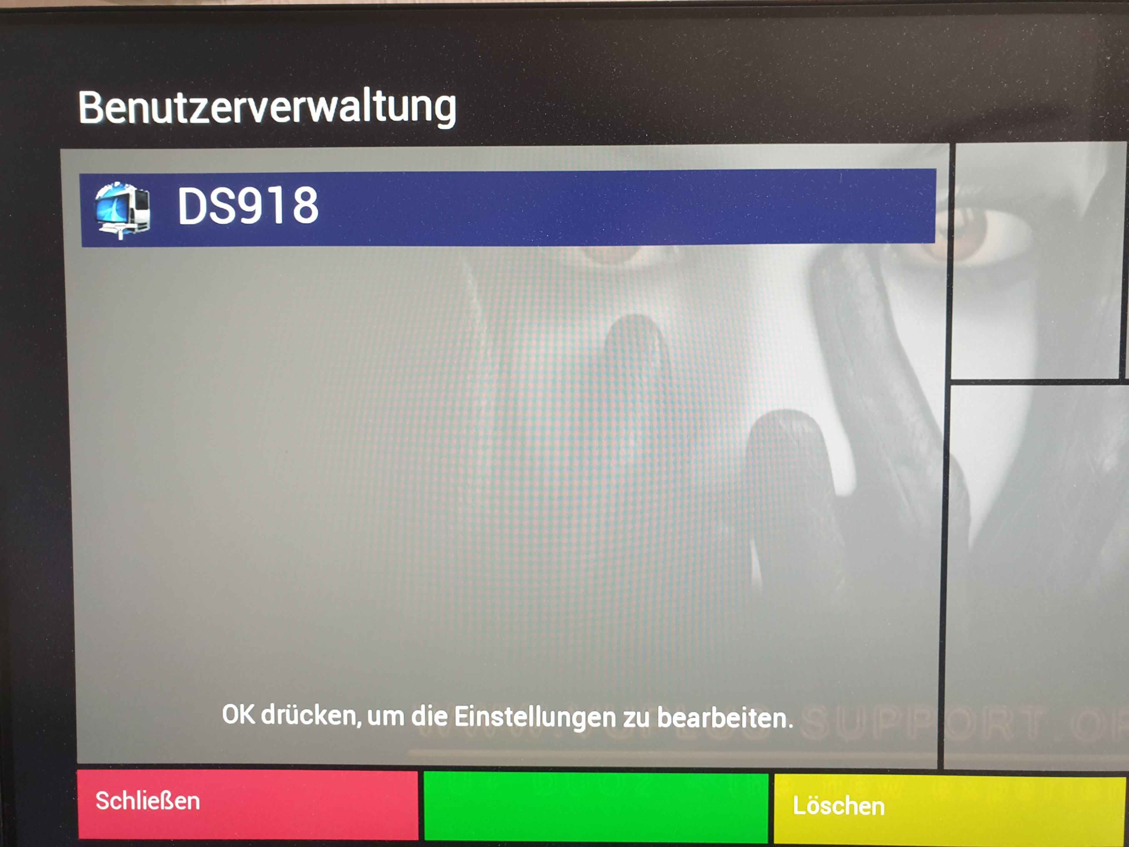

dort in die Benutzerverwaltung

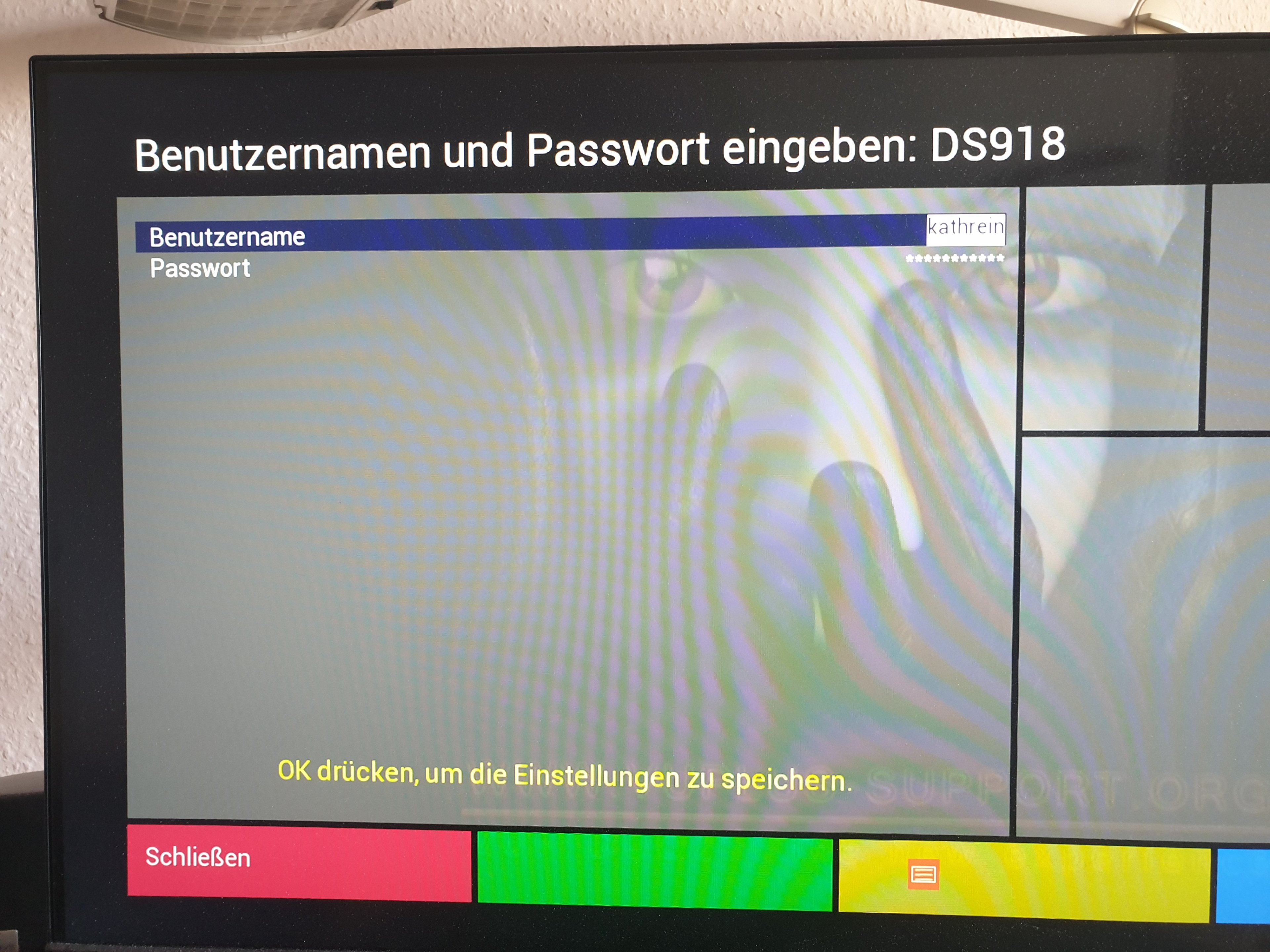

dort hinterlege ich meinen Benutzer mit Passwort für den Kathrein-Ordner auf meinem NAS

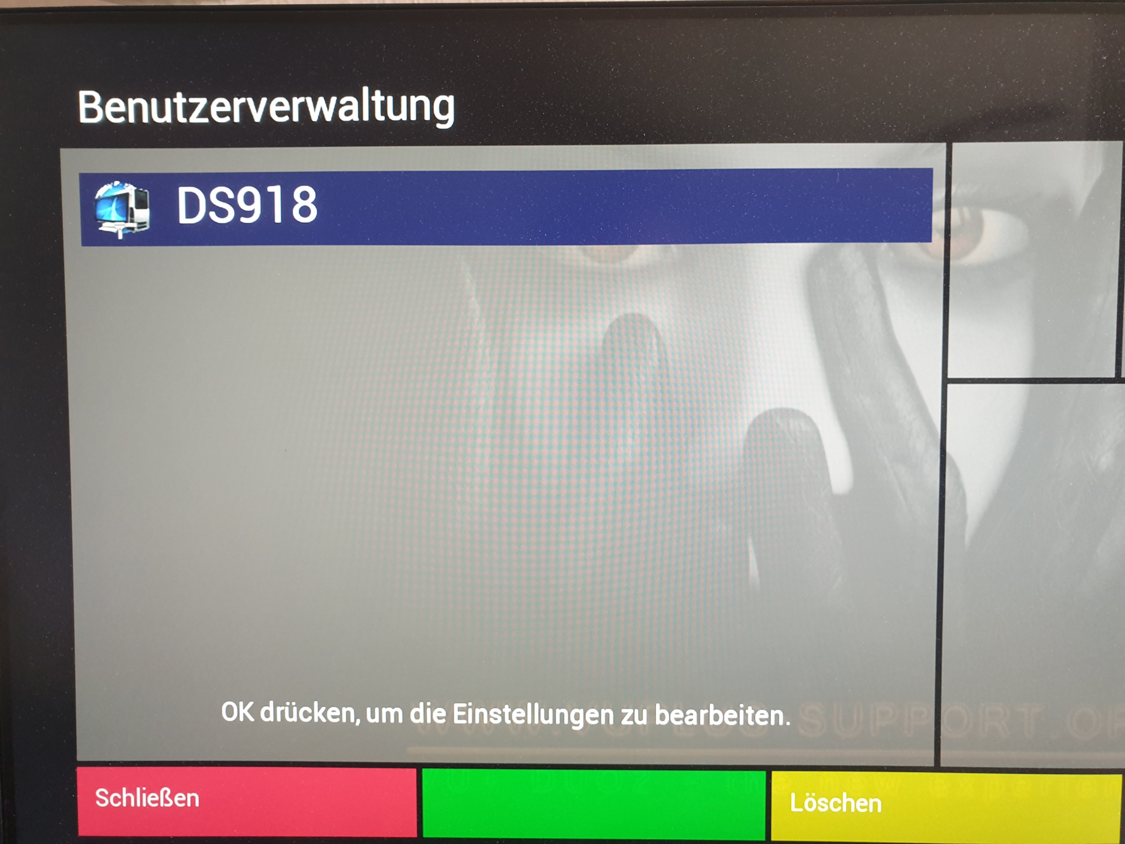

In der Benutzerverwaltung wird mir das hier angezeigt

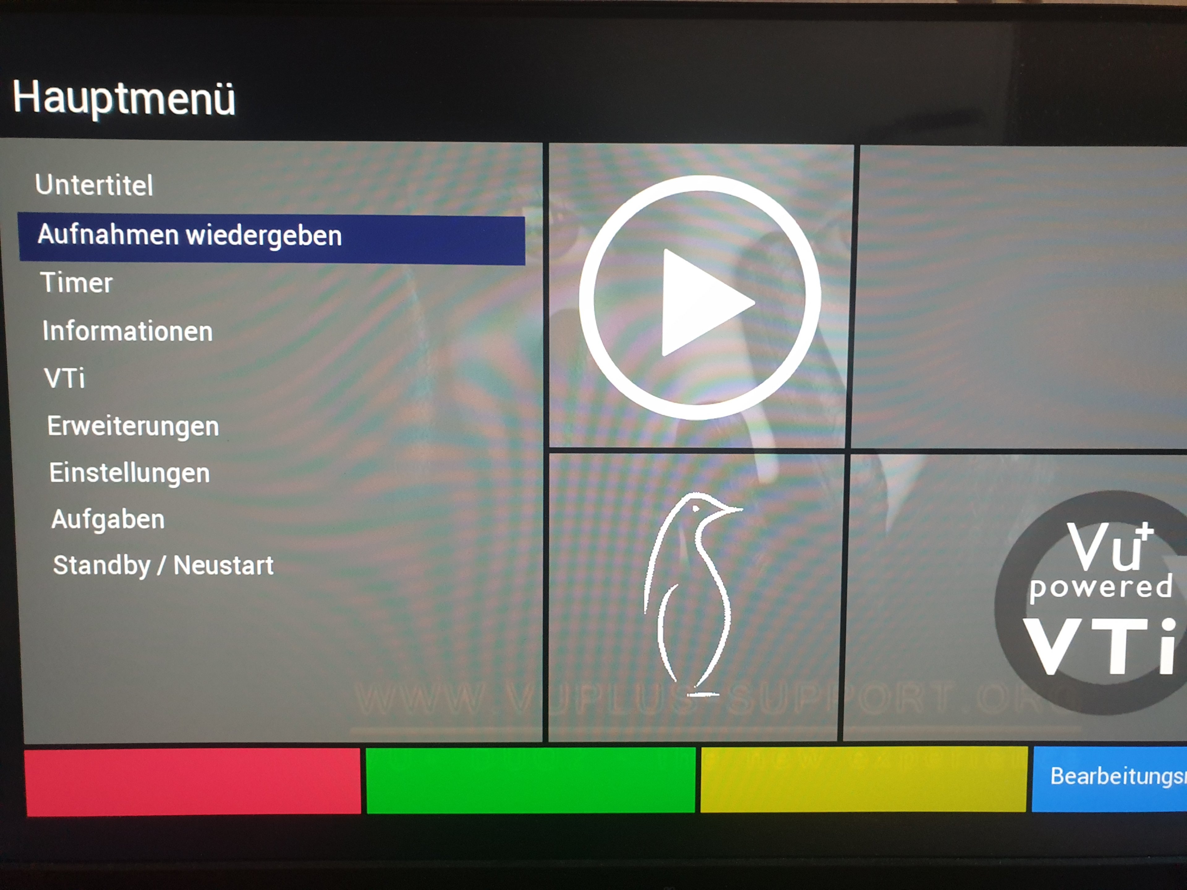

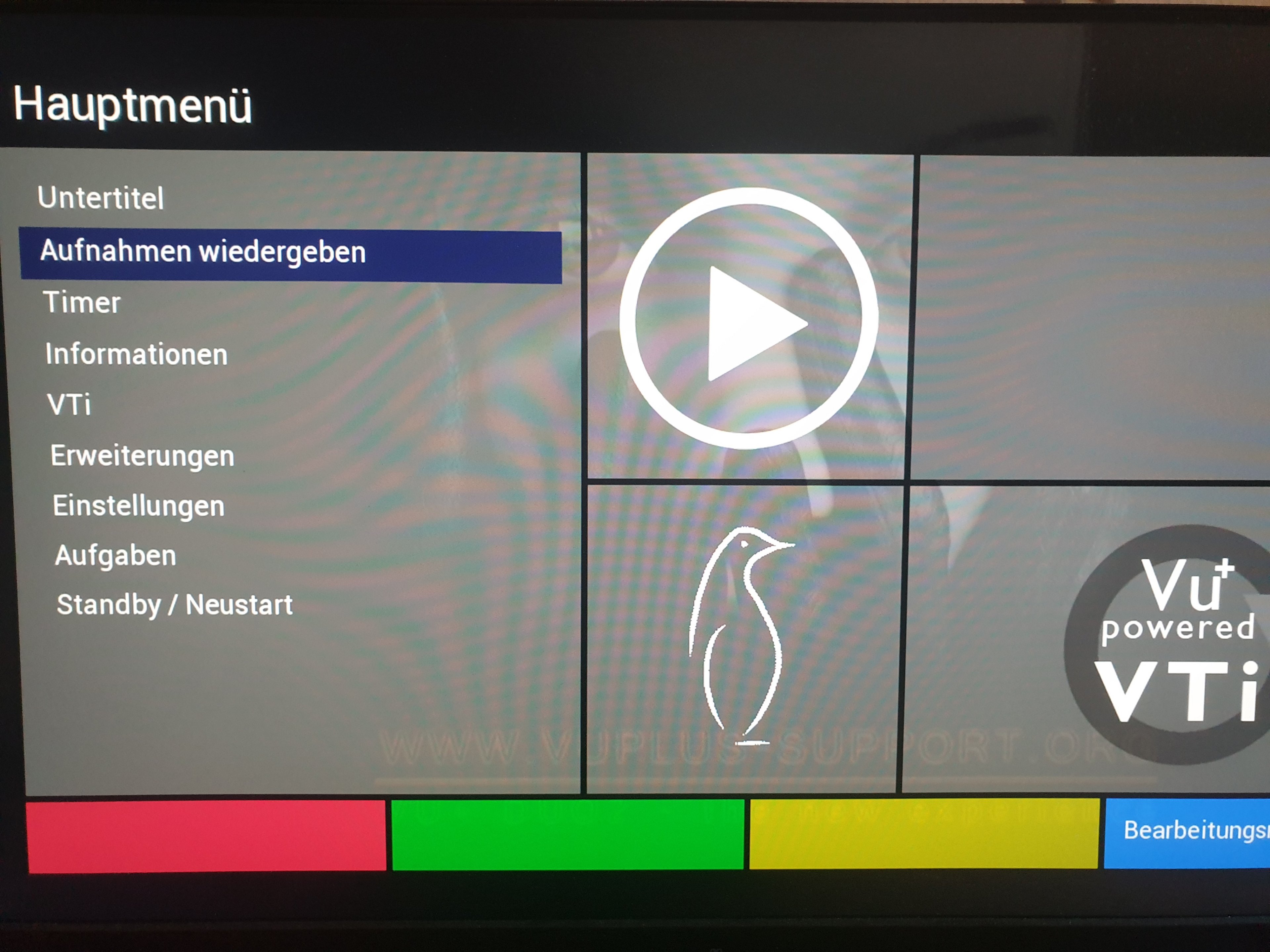

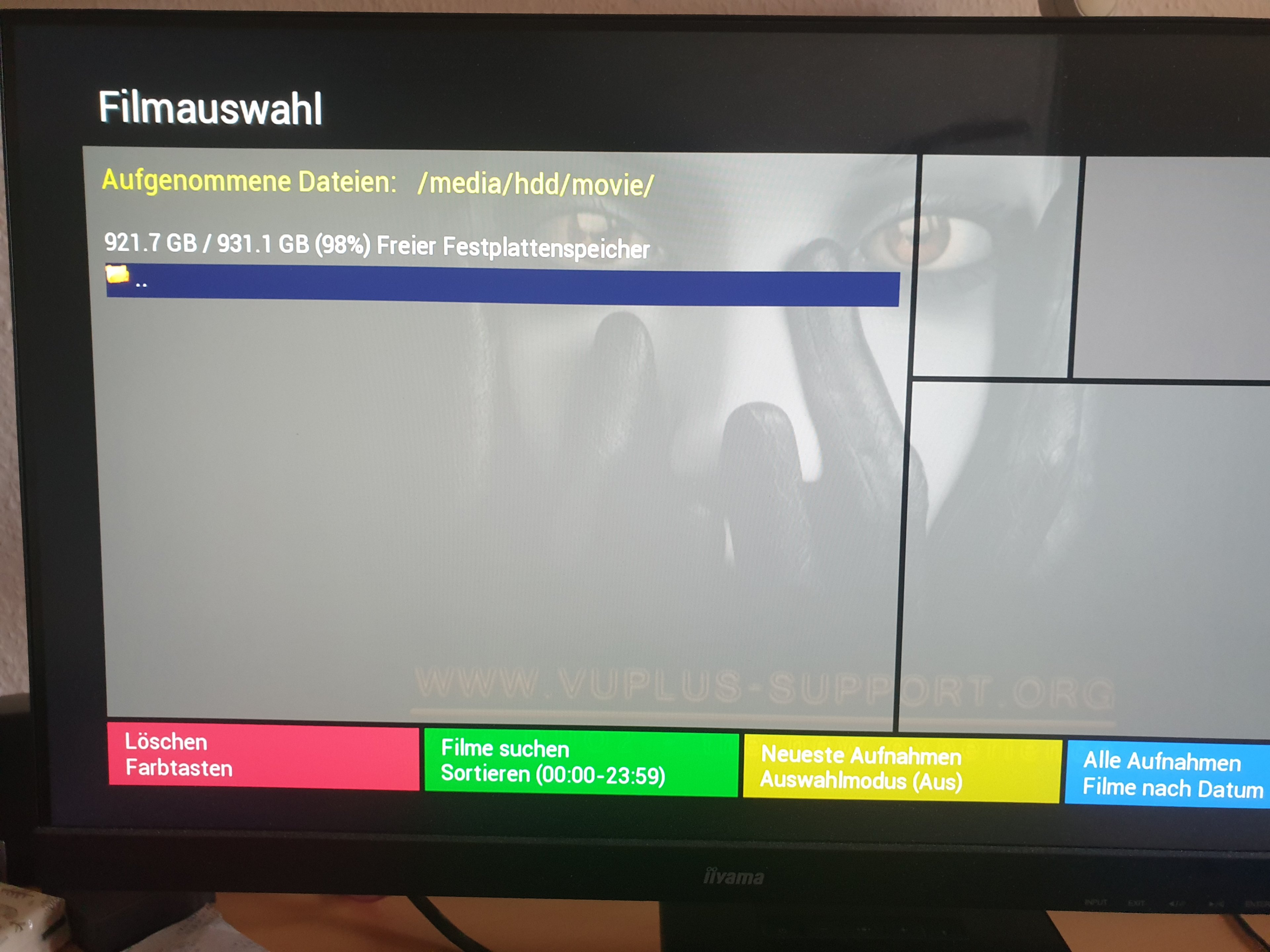

Nun gehe ich aus allem raus, und gehe über die Menütaste zu "Aufnahmen ansehen"

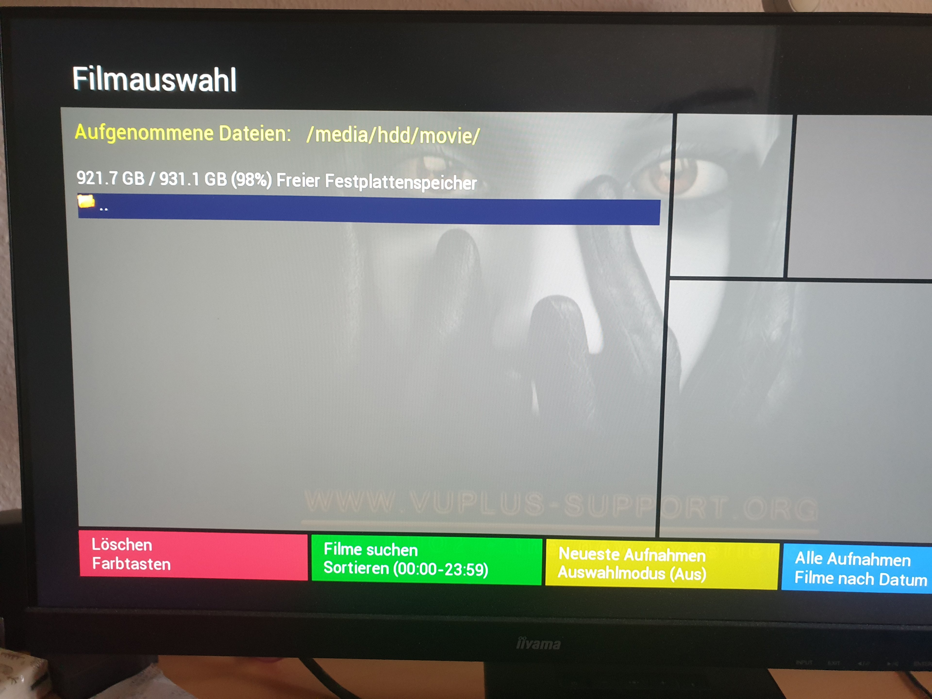

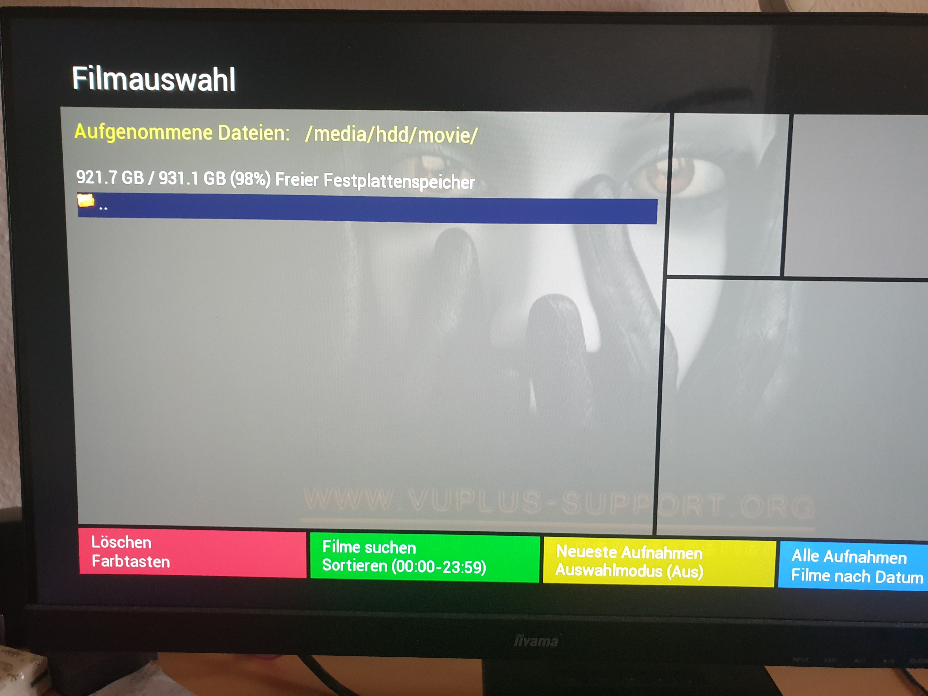

Und nun hätte ich erwartet mein NAS zu sehen - tue ich aber nicht.

Maaaaaannnn, ich habe nun bemerkt dass ich über den MEDIAPLAYER zugreifen kann. Nicht über das Aufnahmen-Menü (dort ist es bei Kathrein). Echt ey ... also von VU+ bin ich noch nicht so überzeugt. So was umständliches.
Reaktionen: nap
naja, da will ich mal eine Lanze für Enigma/Vu+ brechen ;)
wenn du mal auf das letzte Bild von dir guckst, dann steht da GANZ GROSS in Gelb: /media/hdd/movie
das ist der Standardpfad für Aufnahmen, den kannst du auch in den Einstellungen ändern.
du brauchst nur Ok drücken (".." ist ja schon ausgewählt) und bis in /media/hdd, dort wählst du wieder ".." aus um nach /media zu gelangen, da dann "net" und dort siehst du dein neu gemountetes share, auch über das Aufnahmen-Menü.
Ok, man kann jetzt darüber streiten (oder auch nicht), ob da jetzt direkt im "Aufnahme-Menü" noch ein "Umschalter" für mehrere Pfade sein sollte. Meiner Meinung würde das die Sache nur unübersichtlicher machen.
genauso ob sich die Kiste den Pfad merken sollte, wenn man ihn einmal "verlassen hat" (beim nächsten Aufruf des Menüs ist man wieder in /media/hdd/movie). Aber das würde ja wieder die Standard-Pfad Einstellungen ad absurdum führen...
@Mickey Mouse ich muss das Thema nochmal rauskramen. Wenn ich mich mit "..." durchklicke bis ich bei der 918 bin, dann ist dort leider NICHTS zu sehen. Nix Kathrein usw.
Das erreiche ich aktuell wirklich nur über den Mediaplayer. Ist doch irgendetwas falsch?
