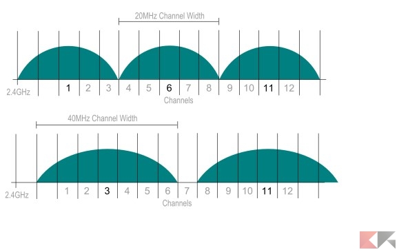

Ich empfehle nicht 40 MHz zu nutzen sondern die Koexistenz abzuschalten.
Koexistenz abzuschalten bedeutet das man 40 mhz aktiviert ( man zwingt die fritzbox dazu )
bei 27 netze in 2,4 ghz bringt es nur problemme
wenn man Koexistenz haken macht erlaubt man der fritzbox 20 mhz zubenutzen ( bei 27 netze in 2,4 ghz sehr sinnvoll)
und 5 ghz hat er 6 netze bei sich

Zumindest laut der Seite
https://www.heise.de/newsticker/mel...-im-2-4-GHz-Band-durch-neue-Norm-2504068.html
hier der unterschied in 2,4 ghz
bei 40 mhz hat man weniger platz
793825
also haken setzten bei Koexistenz bedeutet ( automatisch - fritzbox entscheidet selber ob 20 mhz oder 40 mhz)
haken wegnehmen heißt 40 mhz wird erzwungen

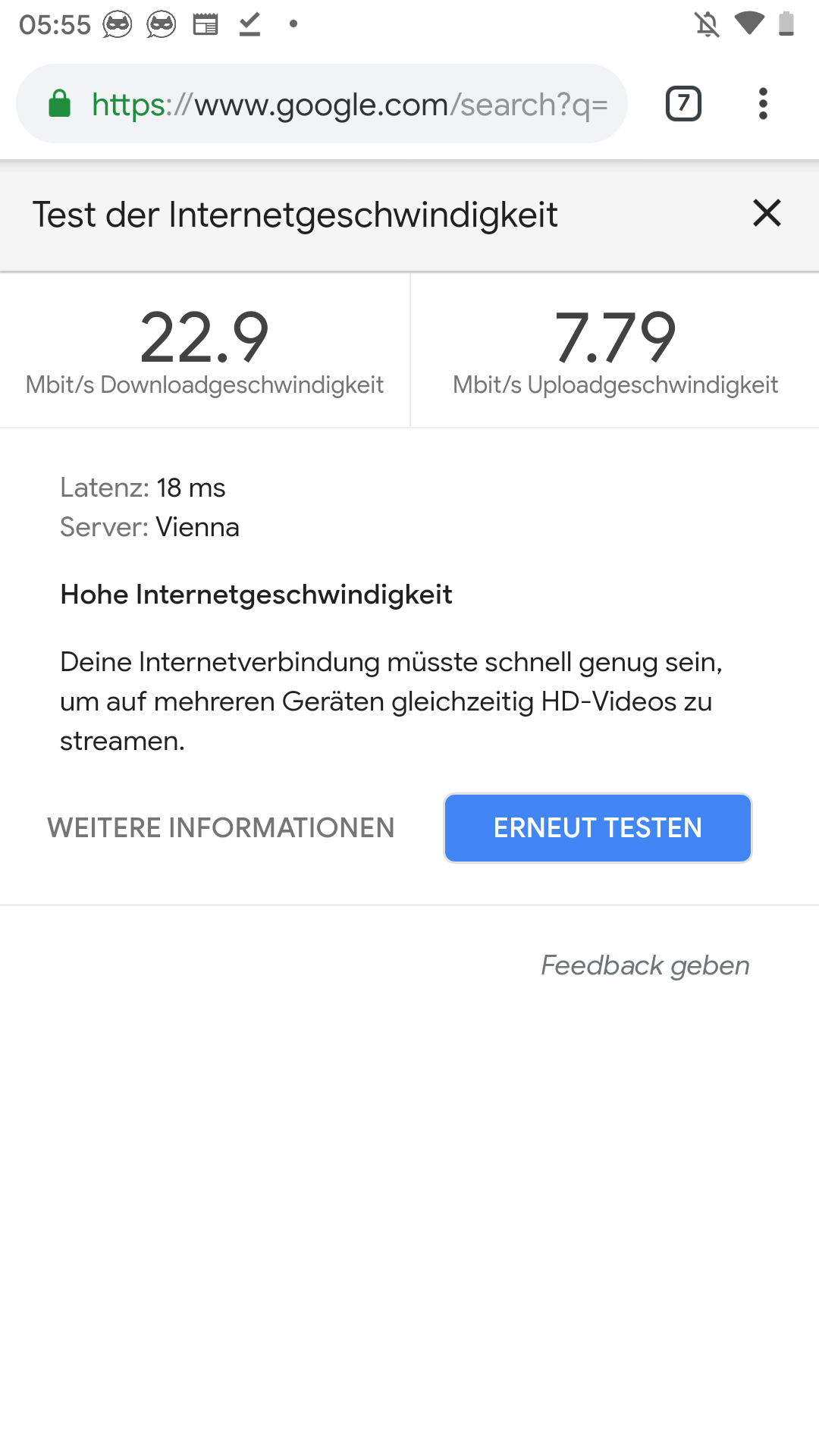

Wie soll denn die FritzBox der Übeltäter sein, wenn das Problem auch auftritt, wenn ich mit der FritzBox nicht mal verbunden bin? (Lösung war: Handy mit LTE per Hotspot verbunden)
Und ja, ich habe mein Handy per W-Lan verbunden und dieses dann per USB und Tethering an meinem PC verbunden. Das funktioniert, im Gegensatz zu den beiden W-Lan Sticks.

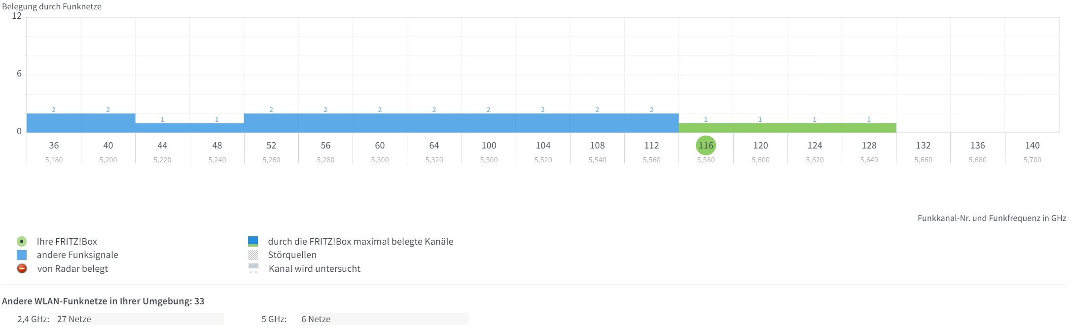

vielleicht gibts eine Sendeleistung Einstellung
Wlan 2,4 Kanal Manuell auf 11 Stellen ist zz lt Bilder auf 9
Wlan 5 Kanal Manuell auf 36 oder 40 oder 44 oder 48 ist zz lt bilder im bereich vom RADAR!
116 - Radar!
120 - Radar!
124 - Radar!
128 - Radar!
132 - Radar!

116 bis 128 war doch eigentlich frei? habe es aber jetzt mal auf die 44 gestellt und teste mal.
Edit: Gab keine Besserung.

Also nochmal: Ich habe am Anfang kein DSL gehabt und habe ÜBERGANGSWEISE LTE genutzt. Ja es ist nicht so gut, aber ausreichend. Hatte einen 50er Ping und konnte mit 50 Mbit laden. Außerdem hatte ich dort, wenn das Handy via USB angeschlossen war keine Verbindungsabrrüche. Nur via Hotspot. Deswegen schließe ich auch die FritzBox aus. Nutze jetzt halt das DSL, weil es freigeschaltet wurde und habe dort über W-Lan das gleiche Problem.

128 - Radar!
132 - Radar!
