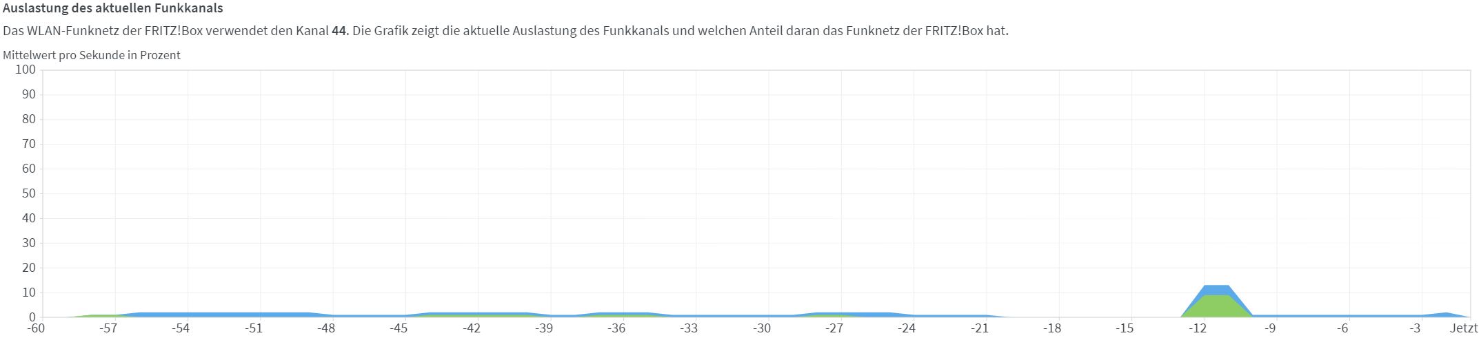

Leider kann ich mein Paket wohl erst morgen abholen. Mir ist jedoch etwas aufgefallen. Immer wenn die Verbindung abbricht, erhalte ich auch bei der Fritz.Box eine Lücke (siehe Bilder).
Damit wird es wohl irgendwie zusammenliegen. Ich bin auf 5 GHz unterwegs und gleichzeitig ist dort eigentlich nur ein anderes Netz.
Jemand die Lücken schon mal gesehen?
Naja, wenn die Verbindung abbricht, wird wohl keine Auslastung auftreten. Irgendwie logisch, oder?
Ach so. Ich dachte immer das Blaue seien andere W-Lan Signale und die empfängt die FritzBox dann auch nicht mehr. Hatte an einen Störer auch für das W-Lan der FritzBox gedacht.
Da kann irgendeiner einen billigen Repeater in der Nähe haben oder ein Amateurfunker, der alle möglichen Signale stört. Wir haben bei uns auch das Problem, dass einfach TCP/IP-Pakete verloren gehen über Wifi. Wenn du nicht gewillt bist ein Lan-Kabel zu verlegen, wirst du nie wirklich glücklich.
Na super... das ist für mich eigentlich keine zufriedenstellende Lösung. Aber gut. Werde die PCI Karte noch ausprobieren und sonst muss ich halt für Sachen wo ich eine durchgehende Verbindung brauche ein LAN Kabel quer durch den Flur schmeißen :/
Wo du gerade Funker sagst: Ich glaube wir haben ne Polizeiwache zwei Straßen weiter :(
