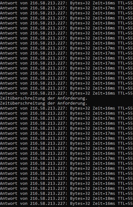

Nun habe ich seit gestern meinen DSL Anschluss freigeschaltet und den PC via W-Lan mit der FritzBox 7590 verbunden. Leider gleiches Problem wie vorher. Meine Verbindung hat kurze Aussetzer:
793719
(siehe Bild, Ping zu google)

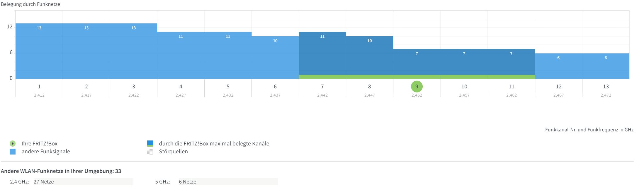

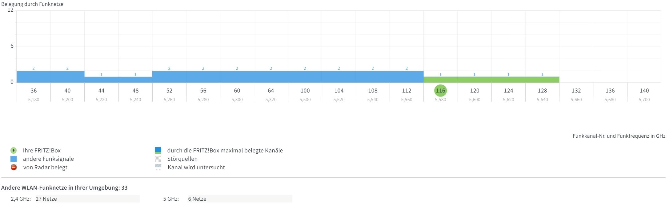

Ich habe anscheinend in meiner Nachbarschaft einige W-Lan Netze. Hier mal das, was die FritzBox anzeigt:
793720
2,4 GHz
793721
5 GHz
Bei 2,4 GHz sind zwar die 12 und 13 dort gerade weniger, jedoch bekommt er ab und an auch mal insgesamt 13 Signale dort drauf.

Ping mal deinen Router und nicht irgendeine Internet Adresse
Sollten maximal 5 ms sein

wenn das 2,4 ghz voll ist (1-13 kanal) wird dann 20 mhz benutzt
793814
bei ihn gibs 27 2,4ghz netze
steht unten in der ecke
und du @Bender empfielst das er 40 mhz benutzt
das ist selbst mord
Ich empfehle nicht 40 MHz zu nutzen sondern die Koexistenz abzuschalten.
