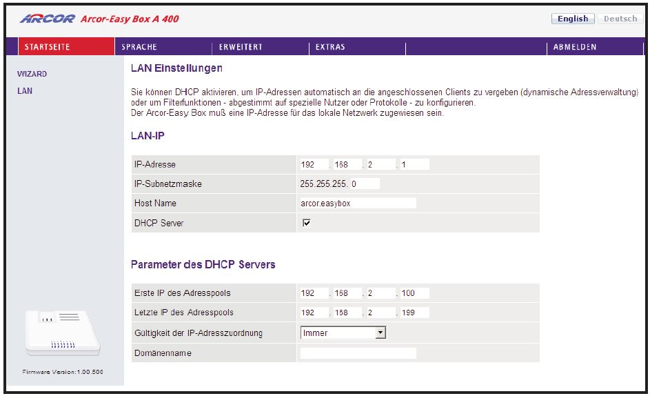

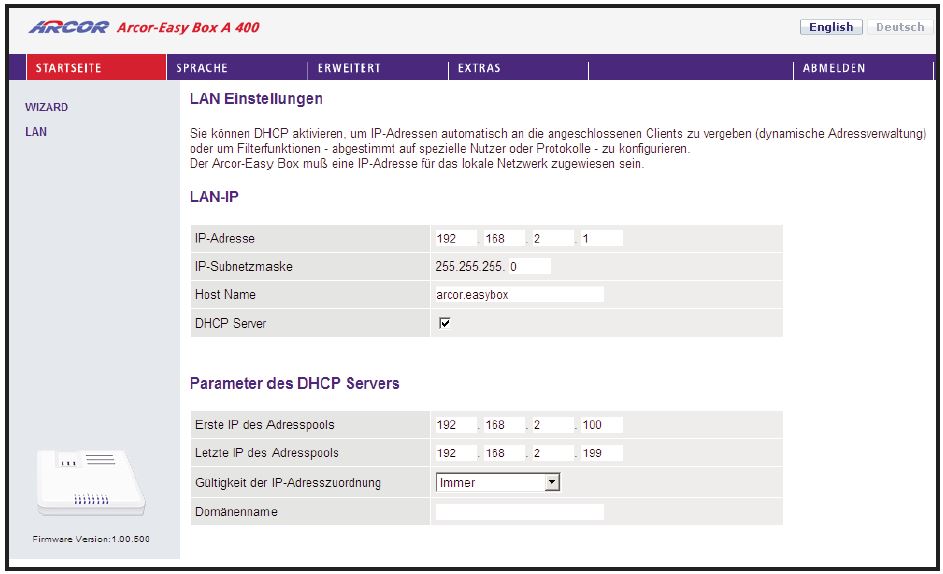

4. Im Internet-Browser erreichst du deine Easy Box auf http://192.168.2.1? Benutzer ist root und Passwort 123456. Keine Bange wegen der Daten. Wenn jemand auf den Link klickt, sieht er seinen Router, nicht deinen.
5. Gehe dort auf LAN, siehe Bild im Anhang. Dort geht der Adresspool von 100 bis 199. Ist das bei dir identisch? Nur gucken, (noch) nichts einstellen.

Was ist mit Punkt 4 und 5? Du musst nur gucken, nichts einstellen.
Alles klar, dort kann alles so bleiben.

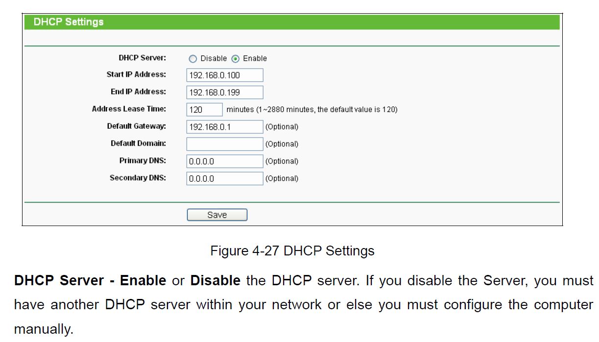

3. Du gehst auf http://192.168.0.1 und solltest das Webinterface vom TP-Link erreichen. (Du siehst, dass sich die IP von der Easy Box unterscheidet.) Benutzername ist beim TP-Link admin und Passwort admin.

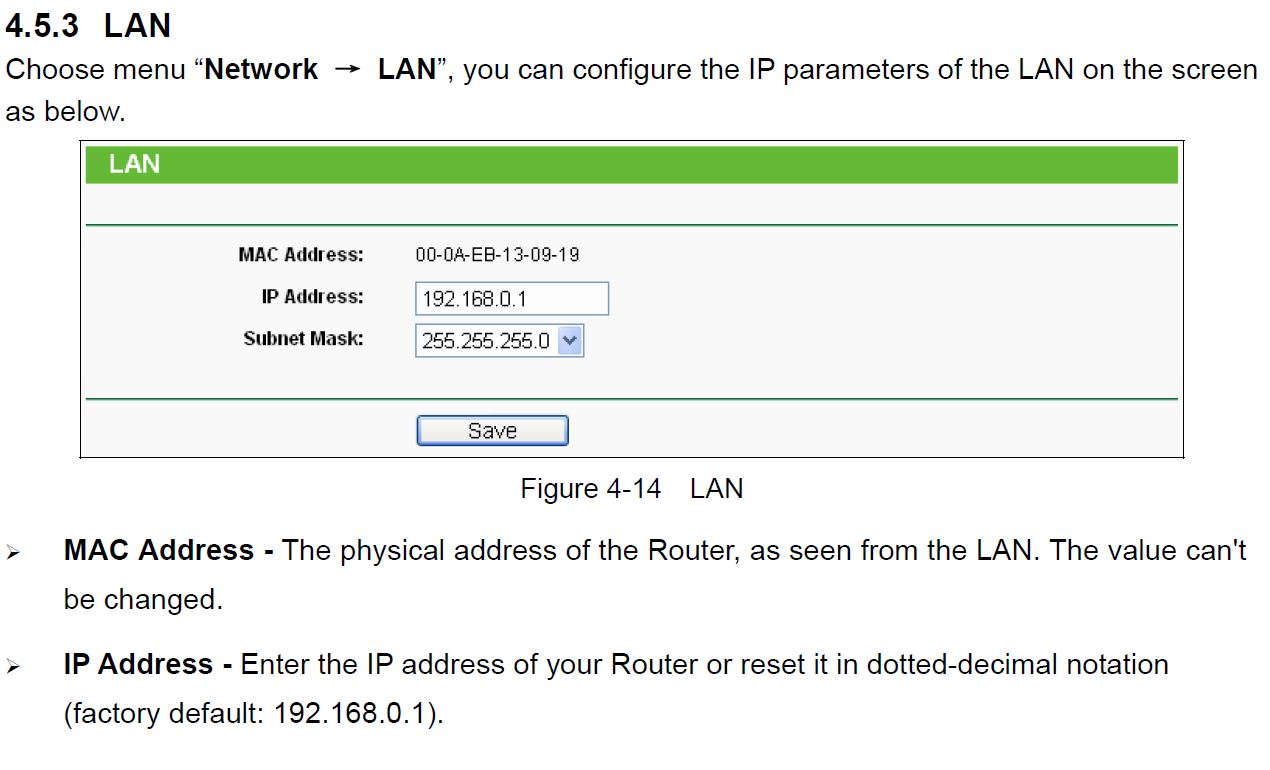

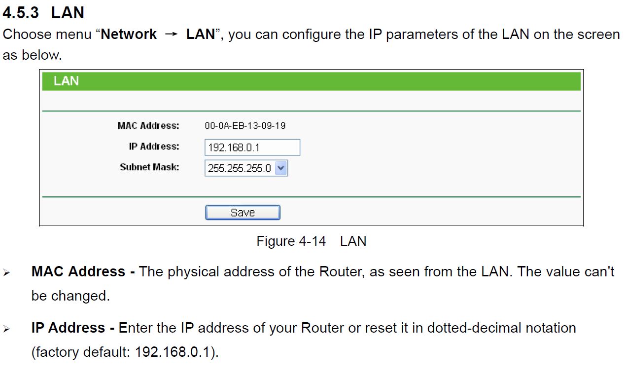

4. Quick Setup brichst du ab und gehst rechts auf Network und danach LAN, siehe Screenshot 1.
Dort änderst du die IP von 192.168.0.1 auf 192.168.2.2, speicherst ab und wartest. Dein Rechner sollte die Verbindung verlieren und nach spätestens 5 Minuten wiederfinden.
5. Du erreichst den TP-Link jetzt auf 192.168.2.2.

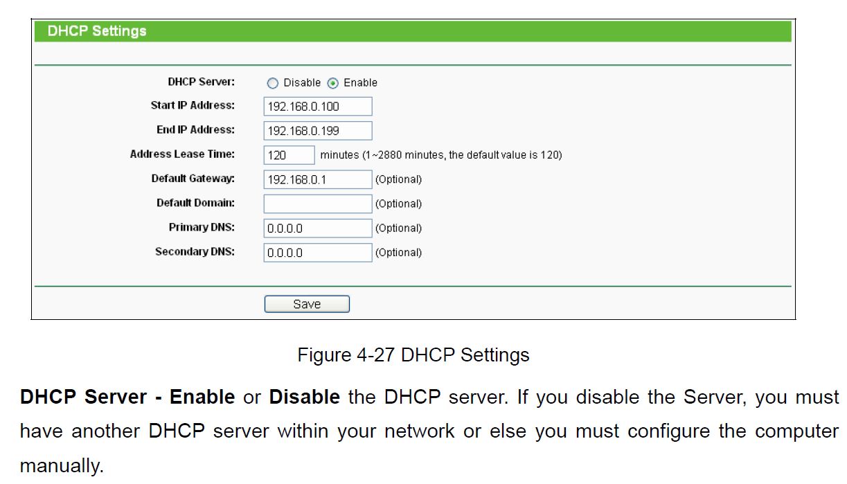

6. Du gehst diesmal rechts auf DHCP und stellst ihn auf Disable, siehe Screenshot 2 und speicherst. Dein Rechner sollte wieder die Verbindung verlieren und diesmal nicht wiederfinden.
7. Erst jetzt verbindest du die Aldikiste mit dem TP-Link. Dein Rechner sollte die Verbindung wiederfinden. Die Easybox siehst du auf 192.168.2.1 und den TP-Link auf 192.168.2.2. Hoffentlich. :)
Du siehst, du hast an deinem alten Netzwerk nichts geändert. Zur Not kannst du also einfach wieder alles zurückstecken, TP-Link ab und PC direkt in die Aldi-Kiste. Für alle Fälle.

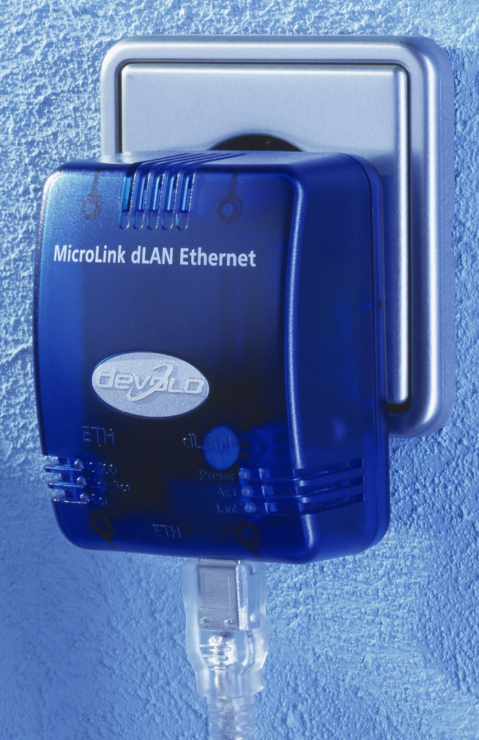

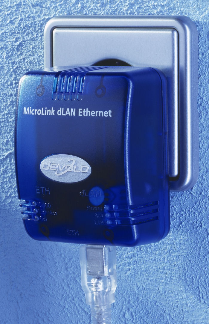

Das hat uns niemadn eingerichtet. Einstecken und das läuft :D
So sieht das TEil aus. nur mit aldi aufschrift.
