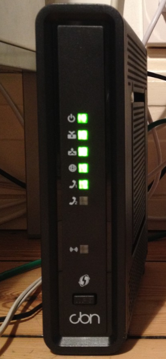

Ich nutze seit nunmehr ca. 8 Jahren einen Router, den ich damals von kabel Deutschland erhalten habe. Dieser sieht so aus:
Leider kämpfen meine Freundin und ich permanent mit langsamen Internet. Wir beziehen von Vodafone Internet mit einer 100ker Leitung. Das Internet am PC, der via Kabel am Router angebunden ist, funktioniert bestens. Download/Upload ist zufriedenstellend. Allerdings läd im W-Lan Bereich einfach alles deutlich zu langsam bzw. das Signal verschwindet komplett und erreicht kaum die hinterstens Ecken unserer 60 m2 Wohnung. Mitunter ist die Wlan Qualität auch direkt neben dem Router stark eingeschränkt.

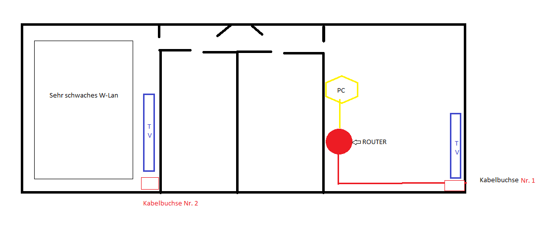

Hier mal ein Grundriss unserer Wohnung:
Könnt ihr euch vorstellen, dass die Wlan Probleme lediglich mit dem Router zusammenhängen? Wenn ja, gegen was für ein Modell würdet ihr den Router austauschen? Fritzbox? Ich arbeite vermehrt im Home office. D.h. ein stabiles Internet ist wichtig. Mein Budget für einen ordentlichen Router läge bei ca. 100-120 €. Wichtig wäre mir vor allem, dass der große Raum, in dem kein Wlan router steht, endlich ordentlich mit Wlan versorgt wird, da dort ein weiterer Arbeitsplatz steht und Videochats derzeit dort gar nicht möglich sind.

Ja das kann ich mir sehr gut vorstellen, die provider eigenen geräte sind leider nicht der absolute hit, was WLAN angeht und wenn die dann noch in die jahre kommen, kann es durch aus sein, das die probleme auch durch inkompatibilitäten größer werden.
anstatt eines routers würde ich dir vorschlagen, das WLAN in dem gerät zu deaktivieren, das geht dann über die benutzeroberfläche und anschließend ein Access Point z.b. einen Unifi zu kaufen und das WLAN darüber zu beziehen, insbesondere wenn du sagst, das das LAN super funktioniert, das wäre dann ein minimal invasiver eingriff in die vorhandene infrastruktur

Möglichkeit b) Das Ding kann wohl nur 2.4 GHz WLAN. Ein Gerät mit 5 GHz WLAN sollte also deutlich was bringen. Günstige Router, die AC-WLAN können und die man als Access-Point betreiben kann, gehen so ab 30 € los.

Meinst du ein Kabel von der Wlan Box ins nächste Zimmer zu legen? Nein, das geht leider nicht.
Grundsätzlich scheint es aber so, dass der Router nicht mal 5ghz wlan kann und ich mir zunächst einen neuen Router besorgen sollte, oder?

gar nicht viel, du brauchst das gerät und das stellt dann ausschließlich WLAN zur verfügung, wird dann einfach per LAN an den verhandenen Router angeschlossen, damit machst du dann quasi ein neues, moderneres und stabileres WLAN Netz auf, weshalb du dann das alte deaktivieren kannst. in der anleitung zu deinem jetzigen router findest du, wie man es deaktivieren kann, in der anleitung zum neuen access point findest du dann, wie du es konfigurierst. das ist in der regel sehr simpel, wenn man den schritten folgt oder du fragst dann im zweifel hier nach, da gibt es dann sicher auch hilfe.
den access point hängst du dann möglichst unter die decke und wirst dann wohl eine komplette abdeckung der wohnung erreichen, auch weil die neueren geräte meist besseres WLAN als ältere providergeräte zur verfügung stellen können, weil es bei den geräten eher auf funktionalität getrimmt ist und nicht so sehr kostengetrieben ist.
genau das könntest du dir mit einem Access Point ersparen.

Neuer Router hin oder her, Ihr bedenkt aber alle, dass das WLAN-Signal beim TE durch 3 Wände geht. 5Ghz wird da schon arg geschwächt, wenn es ein neuer Router dann mit bringt und derzeit scheint der TE über 2.4 GHz WLAN zu senden und selbst das wird schon sichtlich durch die Wände gestört.
Ein neuer Router ist sicherlich eine Bereicherung aber das WLAN wird dadurch möglicherweise nicht viel besser bei der Entfernung. Hier sollte man entweder einen Repeater via LAN-Kabel setzen, um das hintere Zimmer gut zu versorgen. Würde ich zumindest so machen.

Warum geht dies nicht? Man darf in Mitwohnungen durch Wände bohren, solange man es beim Auszug wieder zurück baut oder es gibt auch noch Flachbandkabel.
gut wäre es, wenn du den FRITZ!Repeater irgendwie per Kabel einmal ums Eck im Flur anbringen könntest, dann sollte es eigentlich problemlos klappen.
Oder doch die Bohrmaschine :-)
Bedenkt das ich mit jedem weiteren Repeater die Datenrate halbiert. Ein Access Point wäre die beste Lösung. Und ja es gibt auch flache LAN Kabel. Bohren kann man auch ;)

Das ist mir bewusst, allerdings stehen dort nicht nur die Wände, sondern auch eine Badewanne, Dusche, Fliesen, eine Küchenzeile und eine Regalwand im Weg, sodass ich nicht einfach nur durch die Wände bohren könnte. Ich müsste das Kabel entweder an der Decke entlang legen oder Tetris damit spielen, um genau um die ganzen Hindernisse herumzukommen.
Ich favorisiere daher den Kauf eines neuen Routers + ggf. eines Repeaters.
