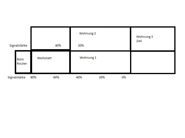

also mit nen D-Lan Adapter des klappt nicht, hab ich schon probiert. Die Wohnungen sind aufjedenfall an einen Separaten Stromkreislauf. Was wäre den, wenn ich am Ende von Whg 1 so ein W-Lan DLAN Ding anbringe, wie weit würde der den W-Lan ausstrahlen?Würd ich es in WHG 3 schaffen? Nicht weit genug oder? Ansonsten wär das jedenfalls mit recht wenig aufwand machbar.
Und wenn ich eine Richtantenne anbringen würde, was für ne Leistung müsste die den dann grob haben bei ca 30 Meter?
Zum besseren verständnis, hier eine grobe (künstlerische) Skizze des Hauses und des Signalweges...

Das kann man nicht pauschal beantworten, es kommt auf die Umgebung, Störquellen, etc an. Möglicherweise würde ja auch schon ein WLAN Router mit austauschbaren Antennen reichen wovon Du alle durch stärkere Varianten ersetzt. Aber eben: Wenn zwischen Büro und WHG3 z.B. eine Wand wäre die innen Hühnerdraht verwendet, dann wäre das ein regelrechter WLAN Killer.
Fragen:
- Wieviel Meter ist das vom Büro bis zum WHG3 äusserste Wand?
- Wieviele Clients müssen aus der WHG3 ins WLAN einbunden werden?
- Der Router kann auch zu 100% sicher nicht an einem anderen Ort aufgestellt werden (so mehr Richtung WHG3)?
In Whg 3 muss nur für ein Laptop W-Lan verfügbar sein. Geschätzt ist die äußerste Wand 30-35 Meter!
Haben alle ein eigenen Stromkreislauf. Hab DLan von whg1 zu 3 schon versucht. Hat nicht funktioniert!
Dann lass nen Elektriker nen Phasenkoppler setzen.
Oder bastel dir zum Versuch mal selbst eine Richtantenne zum Versuch, ob du dadurch ein paar Meter weiter kommst...
Wundert mich aber. Hatte hier mal Devolo dLAN-Teile, die gingen hier auch über 3 oder 4 Stromkreisläufe.
Zumindest, so lange nicht starke Verbraucher angeschaltet waren.
