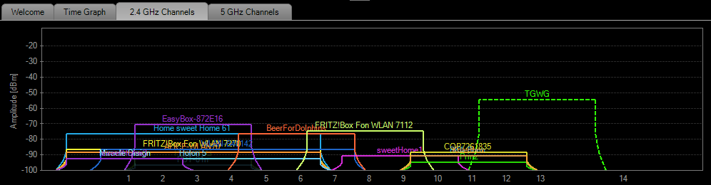

Wlans sind tatsächlich sehr störanfällig, besonders in Städten. Um einmal mein Wlan als Beispiel zu nehmen: Ich lebe in einer Stadt und meine Umgebung ist dementsprechend voll mit Hotspots, wie auf dem folgenden Bild zu erkennen:
Hier ist von ungestörter Kanalbreite schon lange nicht mehr zu sprechen, da einige Wlans sogar im automatischen Doppelkanalbetrieb arbeiten (z.B. 1+5), und so umso mehr Kanäle belegt werden. Mein Wlan (TGWG) liegt auf Kanal 13, was noch am ehesten als ungestört bezeichnet werden könnte. Die Signalstärke ist ebenfalls über die Position des Wlan-Adapters am PC optimiert worden und Windows zeigt immer 4-5 Balken an.

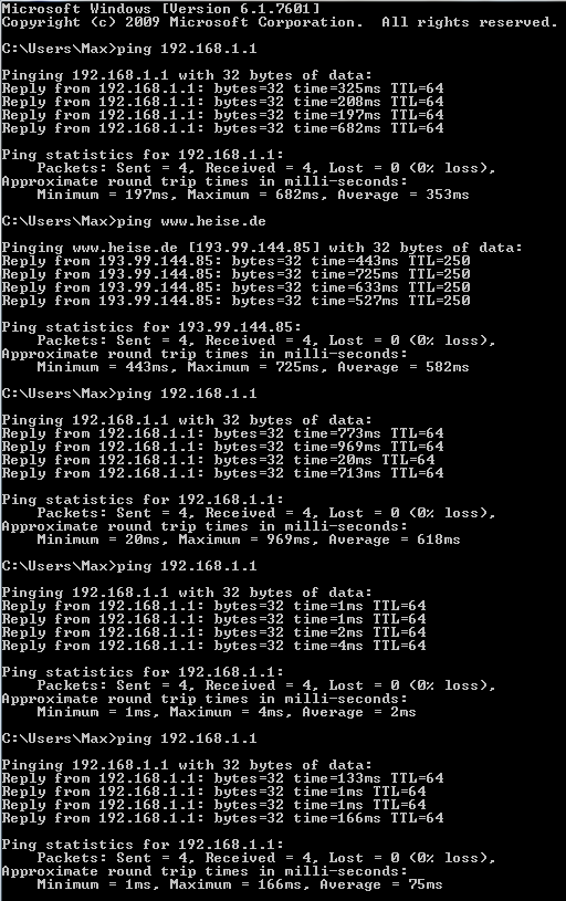

Und trotzdem sieht die Ping zum Router (!) bei Zeiten so aus:
Meine Empfehlung: Richte dir ein 5Ghz-Wlan ein, da hat auch in Städten so gut wie niemand und die Anzahl der nutzbaren Kanäle ist viel höher, da sich selbst benachbarte im Vergleich zu 2,4Ghz nicht überlappen. Bei mir hat es die Lösung gebracht. Es lohnt sich!
Der Router steht nur ca. 3m vom PC entfernt, da gibt es also nix zu verbessern.
