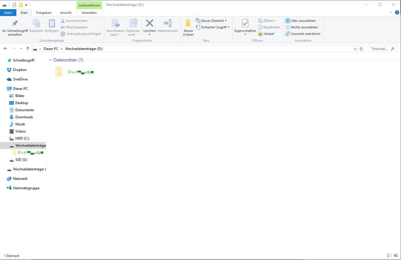

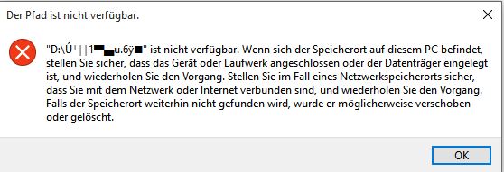

Edit: Wenn ich jetzt versuche in Windows 10 den USB Stick zu öffnen ist da nur ein Ordner mit einem komischen unentziffbaren Namen mit grüner Schrift und sich nicht öffnen lässt. Trotzdem ist der USB Stick vom Speicherplatz belegt. o.O Ich werde morgen nochmal den USB Stick installieren lassen mit dem Media Creation Tool... Achja ich habe den USB Stick auf dem selben PC erstellt und möchte in auf dem gleichen Pc benutzten (als Clean Install für meine SSD, da Windows noch auf meiner HDD ist).

[EDIT] Ja das ist wohl auf deinem Stick was verkehrt gelaufen ! Grüne Schrift ? Poste doch mal ein Datenträgerbild von deinem Stick ...

Dateiträgerabbild: Unbenannt.JPGFehlermeldung.JPG
Am Anfang hieß der USB Stick auch noch anders, jetzt hat er aber wieder nen normalen Namen. USB Stick formatiert, und versuche es jetzt nochmal :D:freaky:
