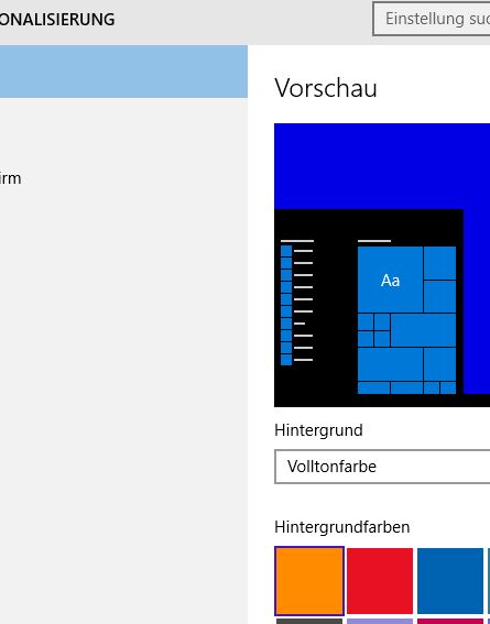

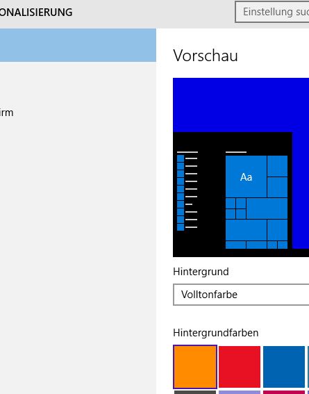

Mit Windows 10 ist das individuelle Einstellen der Farbe des Desktophintergrundes versteckt (es geht hier nur um den Arbeitsplatz/Desktop, nicht ums Startfenster etc.). Wer nämlich auf Systemsteuerung \ Alle Systemsteuerungselemente \ Anpassung \ Desktophintergrund gelangen möchte, wo sich das gewohnte Menu für individuelle Farbanpassungen findet,
schafft das nicht mit dem normalen Klickpfad Einstellungen > Personalisierung > Hintergrund. Er landet dann da:
Aber auf diesem Weg ist es nicht möglich, andere Farben als diejenigen in der Palette zu wählen.

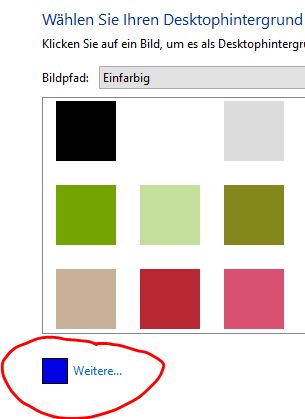

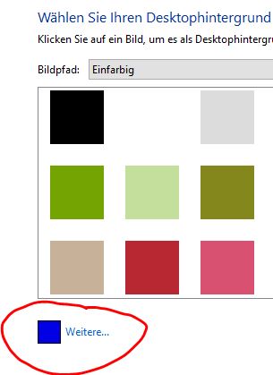

Dafür die Windowstaste und r gleichzeitig drücken und folgenden Befehl ins Eingabefenster tippen (oder von hier kopieren):
control /name Microsoft.Personalization /page pageWallpaper
Es öffnet sich nun das Fenster "Desktophintergrund".

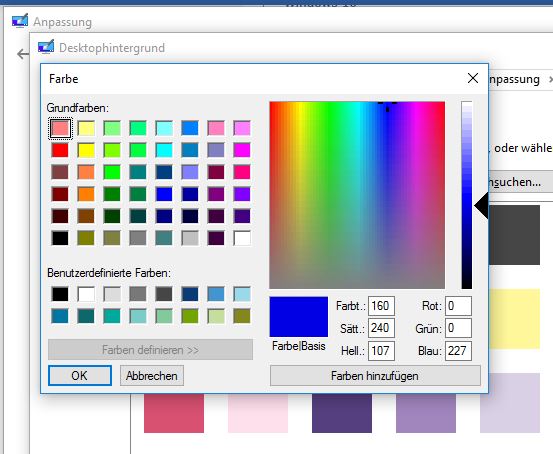

Damit man die Palette nach persönlichem Gusto ändern kann, auf "Weitere" klicken und dann die Hintergrundfarbe nach Wunsch anpassen (siehe oben erstes Bild). Die Auswirkungen können - sofern man die Fenster so angepasst hat, dass auch der Desktop und seine Farbe sichtbar sind - durch einen Klick auf OK kontrolliert werden (W10 braucht dafür aber etwa 2 Sekunden).
Ist die gewünschte individuelle Farbe gefunden, OK klicken und "Änderungen speichern". Danach ist die Desktop-Farbe definitiv geändert.
