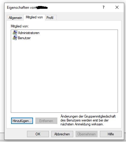

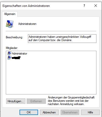

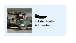

Nun scheitere ich daran, das mein User offenbar keine Admin Rechte hat.
Ich habe einen Admin (der hat Admin Rechte) ud einen User (mich) der hat laut allen Anzeicheich auch Admin Rechte,
(siehe Screens - das war ausgeschwärzt ist, ist immer der User)
aber ich bekomme doch immer wieder die Meldung, das ich keine Admin Rechte habe.

Screens:

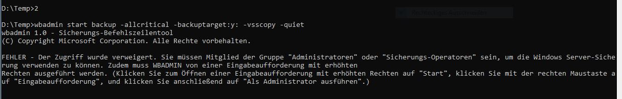

Grundsätzlich fordert Windows die Admin-Rechte (UAC) an, z.B. beim Installieren von Programmen, die diese Rechte benötigen. Dann kommt ein Fenster hoch und Du klickst auf ja.
Wenn Du allerdings eine CMD öffnest, dann musst Du dich genau DA festlegen, ob mit den Rechten des aktuellen User oder mit Admin-Rechten gestartet werden soll. Du HAST Admin-Rechte, aber die sind nicht automatisch aktiv. Das Script in der CMD ohne Admin-Rechte kann diese nicht anfordern.
