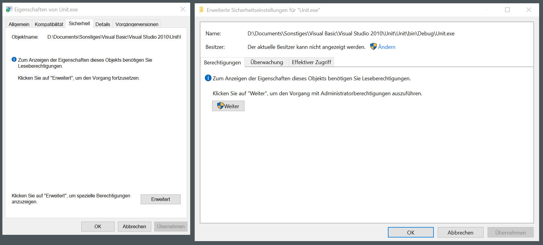

Das Starten einer .exe-Datei, die ich aus einem alten Visual Basic Projekt vor etlichen Zeiten kompiliert hatte, ist nicht möglich.
Der Zugriff auf diese Datei ist verweigert. Selbst wenn ich Rechtsklick -> "Als Administrator ausführen" versuche. Irgendwas stimmt nicht mit den Berechtigungen dieser Datei. Wenn ich versuche mir die Berechtigungen anzuschauen kommt nur folgendes:

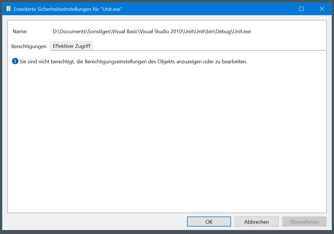

Wenn ich auf "Weiter" klicke, kommt folgendes:
Wie kann ich denn den Besitz wiedererlangen, wenn Windows mich so ausschließt?

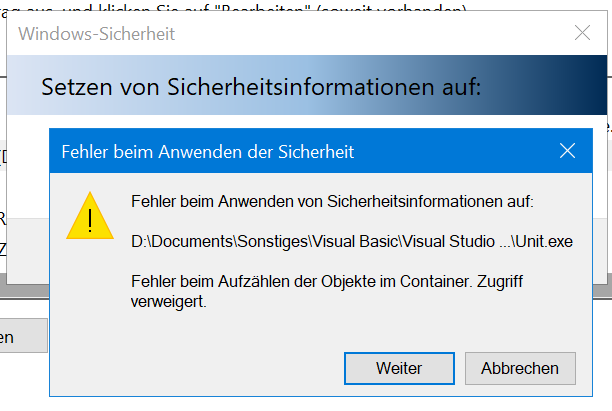

Den Besitz übernehmen funktioniert nicht? 2. Zeile im 2. Screenshot auf "ändern" und dann den eigenen Nutzer eintragen. Ggf drauf achten das auch für Unterordner und Dateien zu machen, falls du auf Ordnerebene unterwegs bist!
Auch das Klicken auf Ändern führt zu demselben letzten Screenshot.
