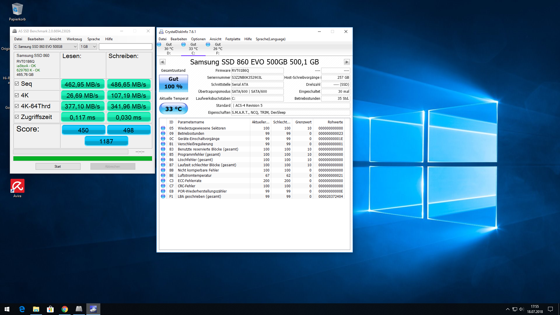

Auch mal bitte einen Screenshot von Crystaldiskinfo machen (ggf. Probleme mit der Festplatte) und einen Screenshot mit Benchmark mit AS SSD.

windows version: Version 1803 Build 17134.112
Edit: Ich glaube ich habe ein Problem gefunden, ich habe die software iCue von Corsair und Asus Aura deinstalliert, da Aura gar nicht mehr funktionierte und iCue die H150i nicht mehr erkannt hat.
Nun dauert der Komplette neustart 1:30s, normale zeit oder?
