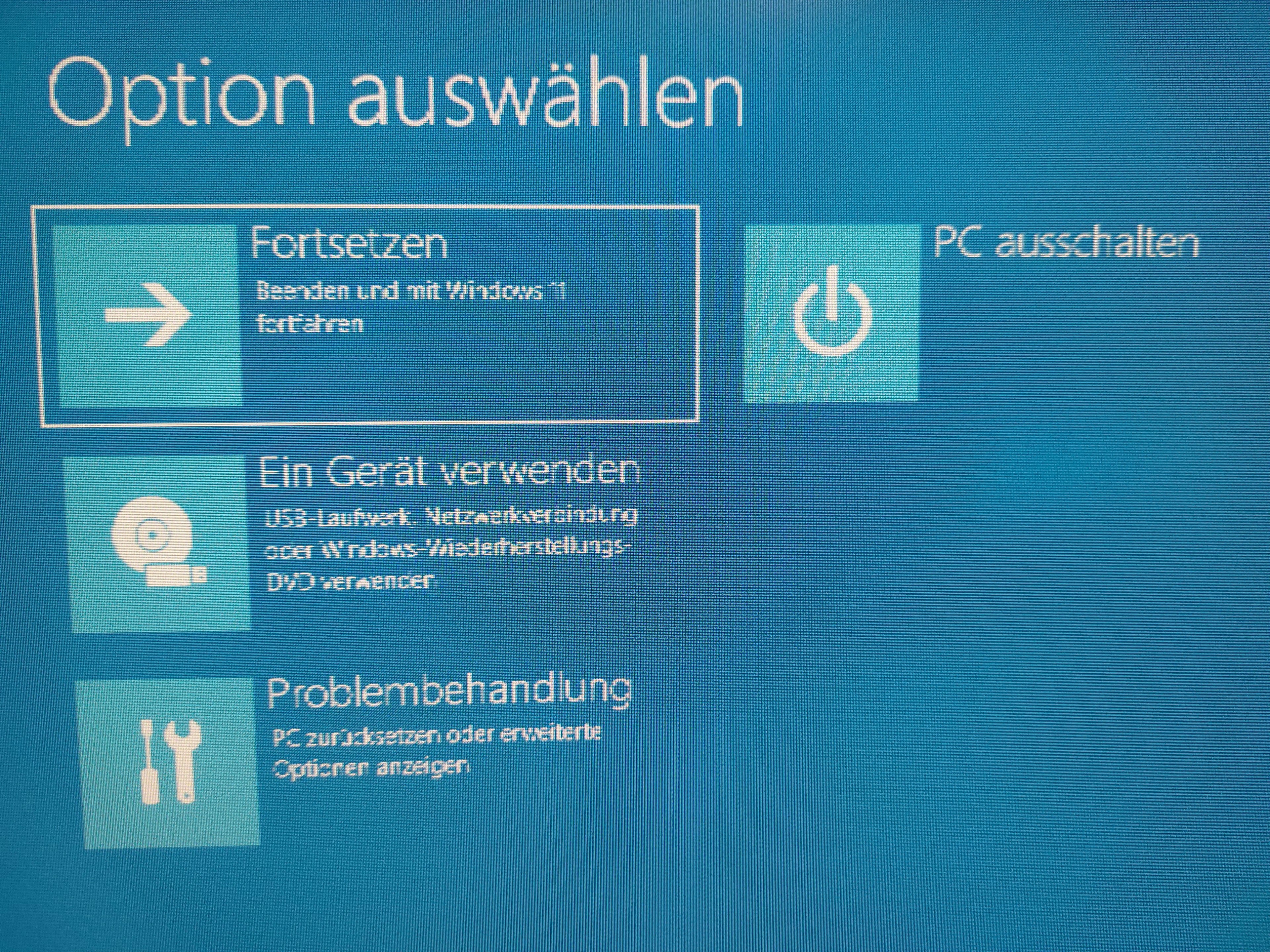

Bild der Grafik im Anhang. Bei der Erstinstallation war es gefühlt noch schlimmer. Probleme gab es bei der Ausführung. Woran es lag weiß ich leider nicht.
Stick ist NoName (A1225X8GB)
Mach die Installation zu Ende, installiere alle nötigen Treiber, dann sollte das Problem automatisch verschwinden.

JayCe schrieb:
Leider nein. Aber wie gesagt unter Last beim zocken gab es nie Probleme.
Ändert nichts daran, dass du Bild/Pixelfehler hast!
Verursacht wird das meistens durch eine defekte Grafikkarte, kann aber auch mal RAM sein.
Reaktionen: Terrier und SpamBot
