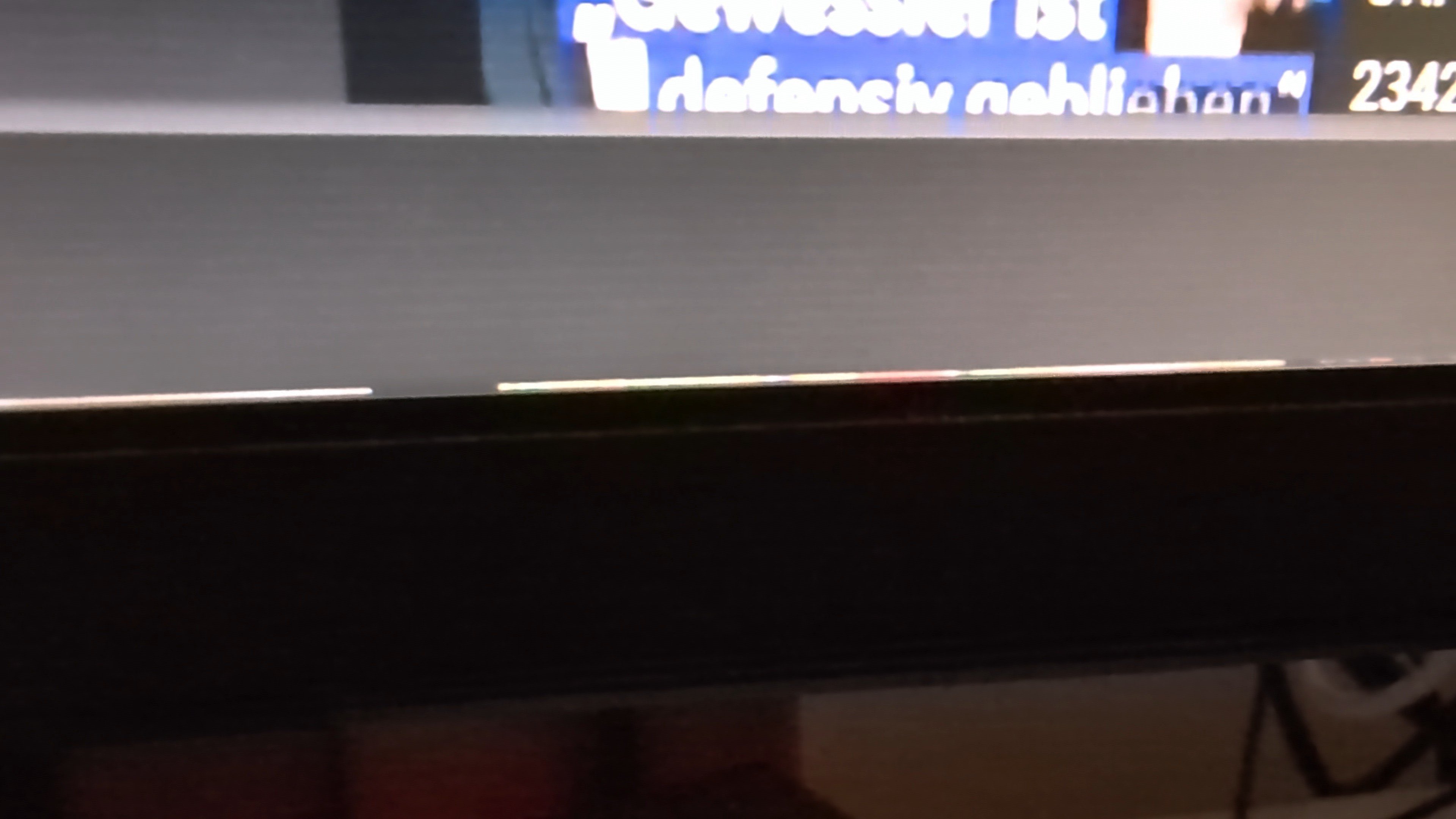

Ich habe nach einer neuen w11 Installation folgendes Problem:
Ich habe 2 Bildschirme an meiner Nvidia 3080 via Display Port Kabel angeschlossen - auf einem (Dell 27 Zoll 144 hz) blinkt unter der Taskleiste - wie im Bild zu sehen regelmäßig im Abstand von 1 Sekunde - immer ein Teil des aktuellen Hintergrundes (egal ob YouTube oder eine andere Anwendungen/Bild) je heller desto deutlicher ist dieser Strich zwischen Taskleiste und unterem Ende des Bildschirms zu sehen da die Taskleiste schwarz ist - dieser Strich ist auch nicht durchgängig gefärbt, er hat die Farbe des sich dahinter befindlichen Bildausschnittes.
Ich habe die Display Kabeln getauscht/Grafikkarte neu aus und eingebaut - die HZ Zahl des Bildschirms von 144 auf 60 geändert - aktuellste Grafiktreiber (Nvidia) installiert - es hat sich nichts geändert - auf dem anderen Bildschirm (24 Zoll 60 hz) lässt sich das Phänomen nicht reproduzieren.
Wenn ich den Bildschirm aus und wieder anschalte ist das Blinken die ersten 5 Sekunden weg danach beginnt es wieder.
Das Problem hatte ich davor bei meiner alten w10 Installation nicht - erst mit der neuen w11 Installation ist dies aufgetreten.
Hat wer eine Idee wie ich das Problem lösen könnte ? Ich möchte ungern nochmal eine neue w11 Installation machen obwohl ich mir eigentlich nicht vorstellen kann das es daran liegt.
Vielen Dank !

Hmm setzte mal die Einstellungen am Monitor zurück.
Ich gehe davon aus das du nichts installiert hast was das Aussehen von Windows 11 verändert.
Ist das auch auf einem Screenshot zu sehen, oder einem Bildschirm-Video?
Firmware-Updates für BIOS, Grafikkarte u. Monitor verfügbar?
ist ein Ausschnitt eines Videos welches ich mit meine Handy gemacht habe - leider kann ich das Video hier nicht hochladen da zu groß
Und ja alles ist auf neustem Stand
Hat auch so ausgesehen, wie eine Handy-Aufnahme. Es ist aber die Frage ob's von der Quelle (PC/Windows) kommt, oder irgendwie vom Monitor oder dem Kabel. Daher wäre ein Screenshot. oder die "Aufnahme" mit einem Screenrekorder zum Vergleich interessant.
Zu große Videos kann man außerdem komprimieren (z. B. mit Avidemux - schneiden; Auflösung u. Bitrate reduzieren), oder auf YT o ä. hochladen.

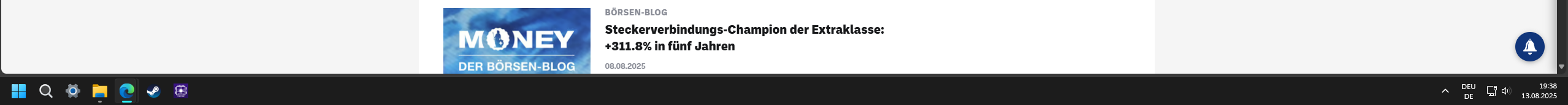

Bei der Bildschirm Aufnahme die ich angefügt habe scheint nichts zu sein - Grafikkartentreiber - Firmware für den Dell S2716DG sowie das BIOS sind auf dem neusten Stand - vor 2 Tagen bzw. heute aktualisiert.
Es scheint mir so als würde das Bild hinter der Taskleiste weiterlaufen und dann unten sichtbar werden - warum auch immer in blinkender Version
Für mich sieht das aus wie ein (Stand-)Bild, um nicht zu sagen ein Screenshot. Wenn's am Monitor währenddessen zu beschriebenen Störungen kam, legt das nahe, dass ein Problem mit der Verkabelung vorliegt, oder der Monitor selbst die Ursache ist.

Ja die Störung war sichtbar während der Aufnahme aber nicht in der Aufnahme.
