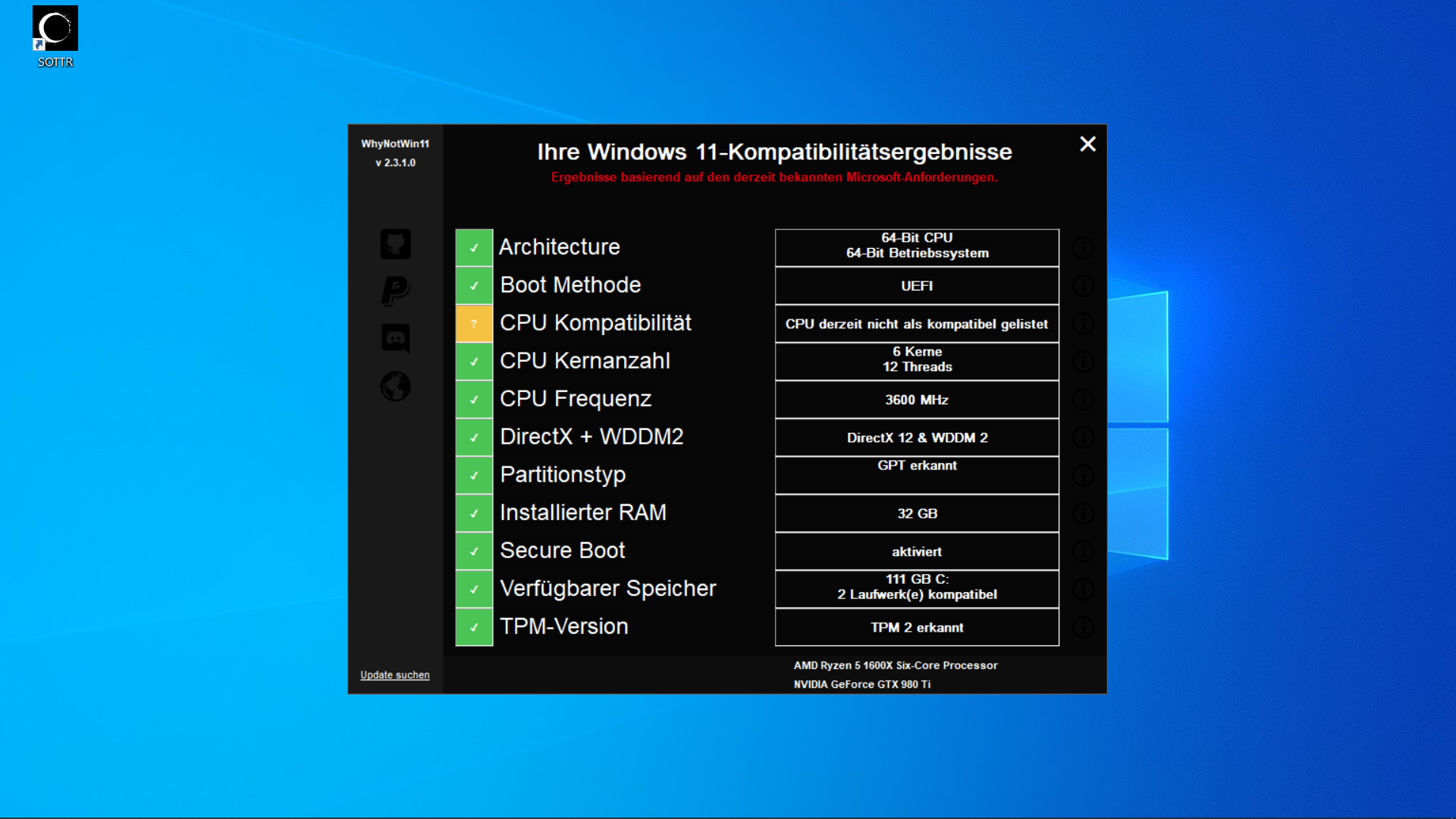

MEIN SYSTEM ERFÜLLT ALLE VORGABEN ( bis auf die CPU )
Dein Rechner erfüllt nicht alle Vorgaben, wenn deine CPU nicht kompatibel ist.
Was sagt dieses Tool
https://github.com/rcmaehl/WhyNotWin11/releases/latest/download/WhyNotWin11.exe
zu deinem Rechner?

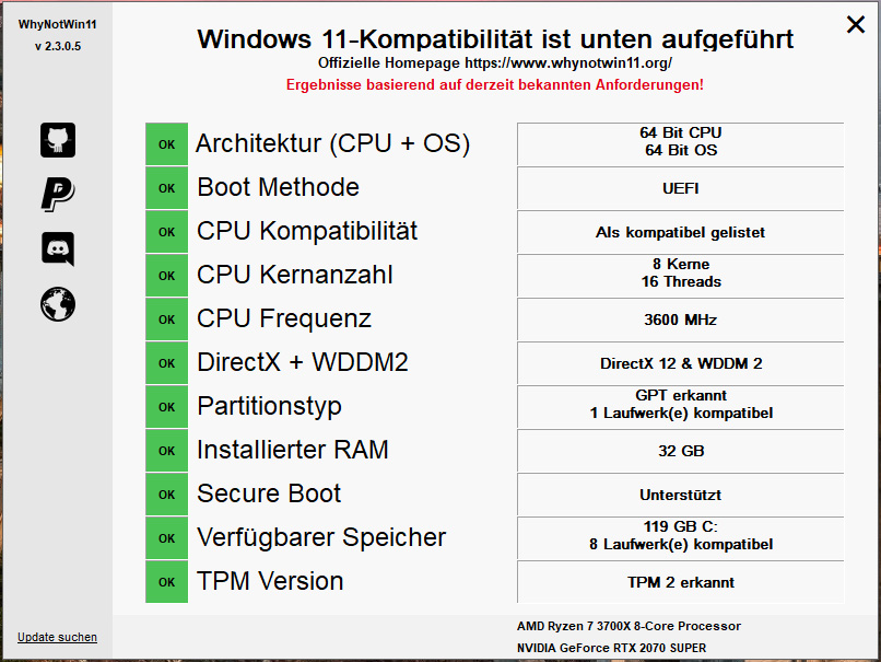

Bei mir sähe es so aus:
Der 1600x ist nicht in den Vorgaben. Ergo nicht erfüllt!
