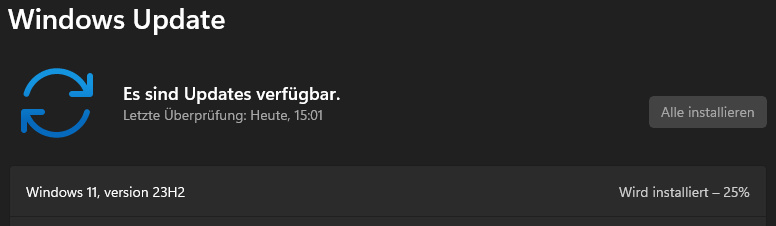

vor einigen Wochen habe ich Windows Updates installiert und wollte das System neu starten, jedoch blieb es im "Bitte warten" Screen hängen und es lässt sich seit dem weder neu starten, noch richtig herunterfahren. Wenn ich Windows Update wieder aktiviere, bleibt es bei der Installation eines Paketes bei 25% hängen und das wars.

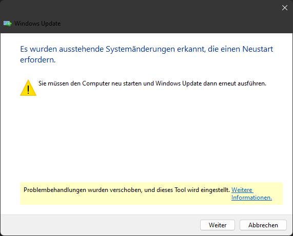

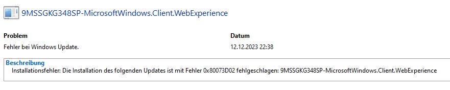

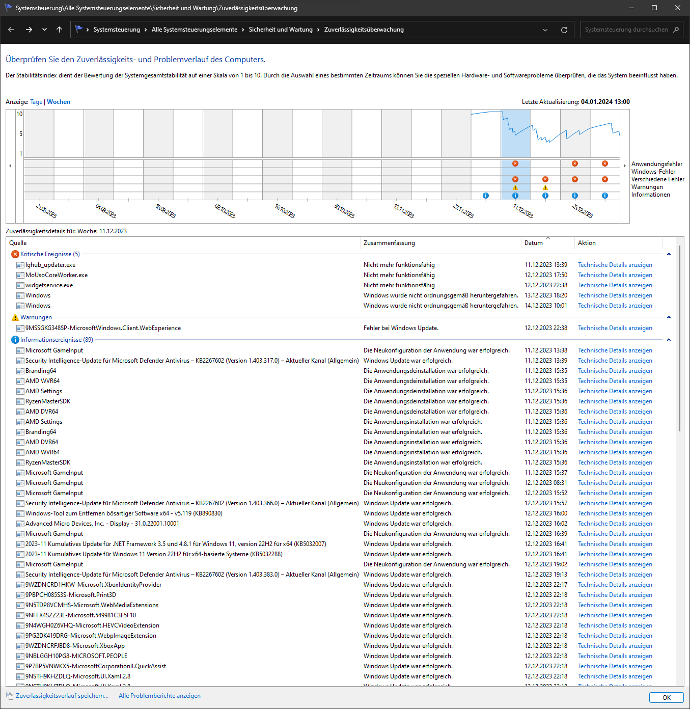

Anbei zunächst mal der Zuverlässigkeitsverlauf:
Die sagt, ich soll neu starten, aber es ist kein Neustart möglich.

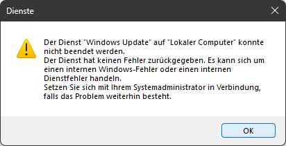

Update lässt sich weder anhalten noch beenden. Beim Versuch den Inhalt der Ordner zu löschen erstellen sich die Daten immer wieder neu und nicht alles ist löschbar.

@WinFan ich glaube, das ist das Einzige was ich jetzt noch tun kann. Update von 22H2 auf 23H2 bleibt ebenfalls bei 25% hängen und das wars. Danke Microsoft.
