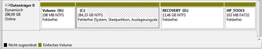

Wenn du ja in Windows 7 booten kannst, kannst du uns auch ein Bild aus deiner Datenträgerverwaltung hier posten.

Nur aktiv setzten brachte nichts Prompt: missing Operation system
@Jarvis: Vielen dank dafür, hat aber leider nichts gebracht, habs auch selbst nochmal editiert und auch mal nur das Recovery dringelassen aber immer kommt die Meldung "missing bootmgr"
Naja wenn nichts mehr geht dann wohl warten und WIN 7 iso runterladen und selbst Recovery erstellen.
Edit: kanns sein dass ich logisch partition mit einfaches volume verwechselt habe? O gott ich komm mir vor wie ein noob^^
Kein Problem, also sind es doch 4 Partitionen. Warum ist denn das überhaupt ein dynamischer Datenträger?
Edit: Nochmal geschaut, LDM bzw. dynamische Datenträger werden von Grub4Dos anscheinend nicht unterstützt. Vielleicht findet sich aber trotzdem noch eine Lösung.
