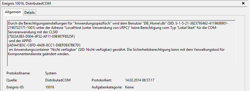

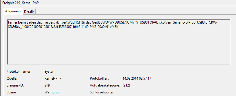

In der Ereignisanzeige habe ich folgende Meldungen gefunden:
- Fehler
- Warnung
Online finde ich dazu leider keine - für mich - brauchbaren Infos. Kann mir jemand von euch helfen?

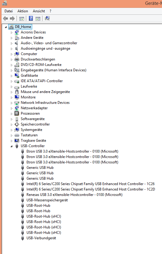

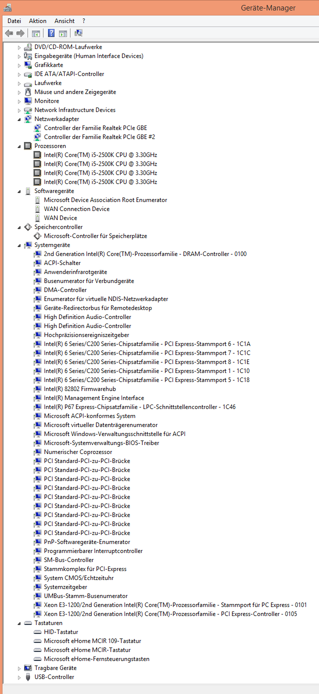

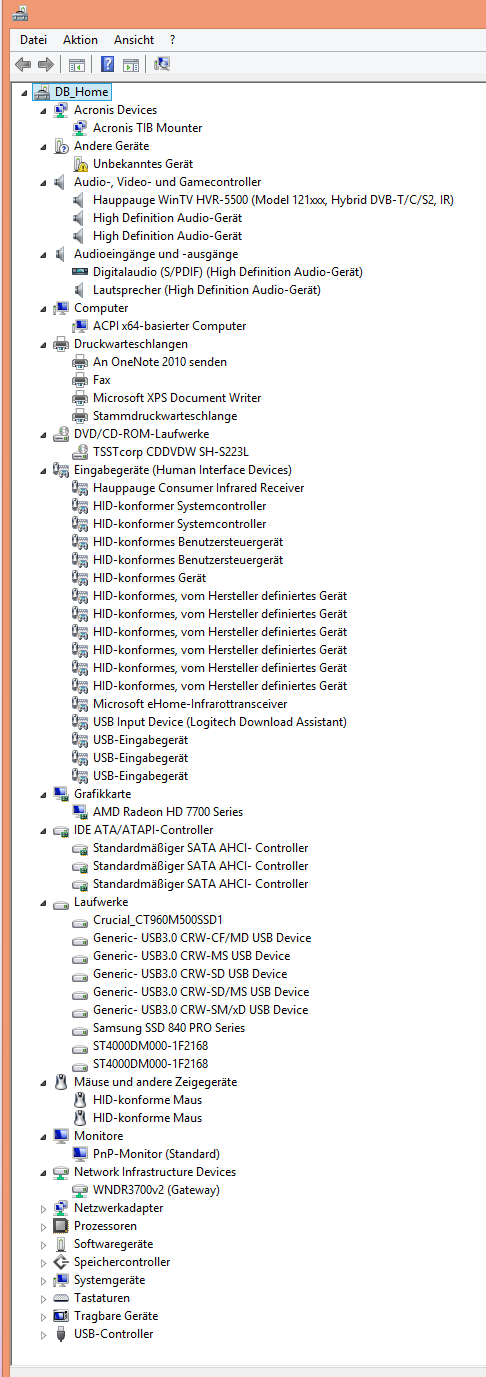

Hier noch Printscreens vom Gerätemanager:

das von @ puri mit Driver\WudfRd hast du gelesen?

Zu Foto 1
Klarer fall vom Zugriff Verletzung der Gruppenrichtlinien die nicht mehr lokal sind.
microsoft will die cloud und somit hat man wenn man den Store verwendet seine Datei und ntfs Berechtigungen Online hinterlegt und somit einen freien zugriff auf dem PC. Wer sieht hier kein Sicherheitsproblem?
Das ist ein generelles Problem bei win8,1 man hat keine Lokalen berechtigungen mehr und kann nur mit gpedit.msc einzelne gruppen und Personen zugriff rechte vergeben Anwendungen nicht. Zudem ist der Store davon befreit was wieder ein vollen zugriff auf dem PC vom internet ermöglicht.
Das Zweite Foto zeigt ein Hardwaretreiber Problem auf. bzw sata Kabel ist locker und gibt teils falsche werte zurück.Schreibt und Lesezugriffe fallen rapide ab bis zum stillstand der HDD ssd.
Lösung dazu die Kabel mal nachdrücken auseinanderziehen und Stromanschlüsse prüfen ob noch fest drin sind.
Wieso win7 läuft und win 8,1 nicht könnte etwas mit der meist verwendeten HDD, SSD zu tun haben. Und wo die Auslagerungsdatei ist.
Zuletzt noch die firmware der SSD ist veraltet.
