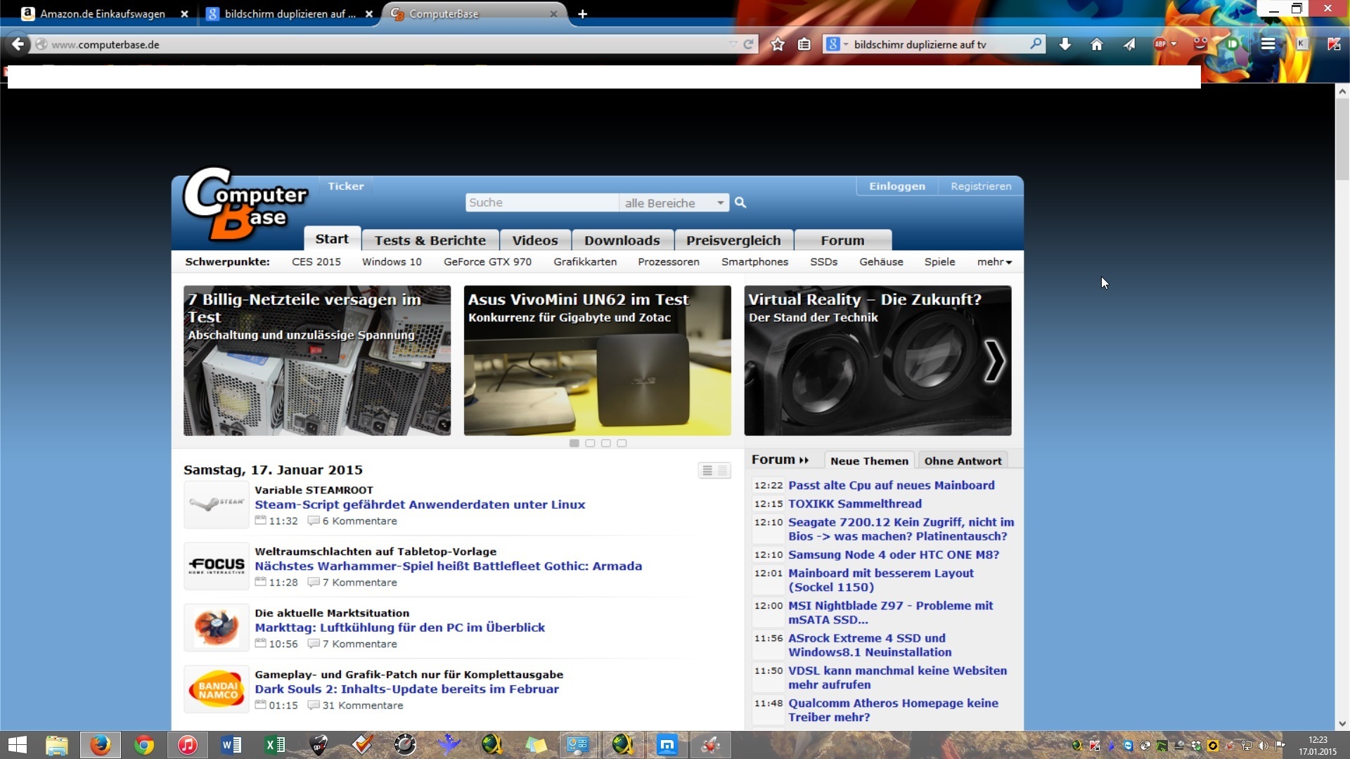

2.) Beim Duplizieren wird der Desktop korrekt angezeigt von den Symbolen, aber alle anderen Sachen wie Ordner oder Inhalte mitsamt Firefox werden vergrößert dargestellt und erscheinen unscharf...
Dupliziert (fehlerhaft):
Ohne Duplizieren (korrekte Darstellung):
