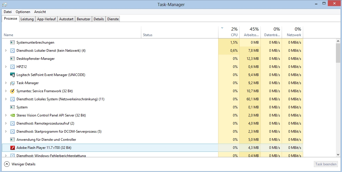

Hab das Problem leider immer noch. Hab mal Screenshot gemacht kurz nach dem Start, wo es hängt. Desktopsymbole fehlen alle, Explorer reagiert nicht. Netzwerkprobleme habe ich sonst eigentlich keine. Kann das von der PowerLansoftware kommen?
Und wie komme ich nochmal in die Reparaturfunktion von w8? Vielleicht hilft das ja was. SSD hat laut einigen Tools keine Probleme.
Nachtrag....Eben mit der Reparaturfunktion getestet, kommt Meldung..Windows kann über die Reparaturfunktion nicht repariert werden! Klasse, und nun?
Hab jetzt mal ClassicShell installiert. Und beim Hochfahren kommt gleich der kpl Desktop. Das Problem muss also irgendwo im Startmenü sitzen. Aber wenn es jetzt auch ohne die Kacheln läuft, lass ich es so.
Hänger auf der Kachel-UI hatte ich bei der CP auch mal. Wenn es so läuft, dann ignoriere es.
