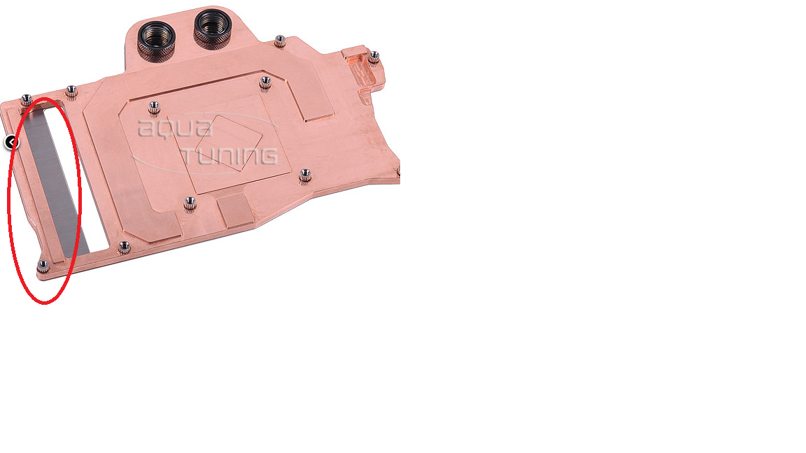

Habe mir die Bilder der Karte ohne Kühler nochmal genau angeschaut und die Angaben bezgl. Kompatibilität geprüft:
Sowohl der NexXxos als auch der Kühler von aquacomputer sind passend für Referenzdesigns. Die Karte ist laut Liste von AT mit dem NexXxos kompatibel. Von daher denke ich (gestützt von Aussagen und Bildern der Karte) dass auch der aquacomputer passen wird.
Klingt logisch oder?
...diese Fläche ist doch für deine SpaWas....
Genau. Aber die Kühlung erfolgt nur passiv. Da ist mir nicht ganz wohl bei. Neuer Kühler kommt morgen, dann geht auch der heute angekommene NexXxos zurück.
...ich denke aber, da es wie bei den Referenzmodellen ist, dass diese
Kühlung ausreicht und die Wärme gut verteilt wird.
