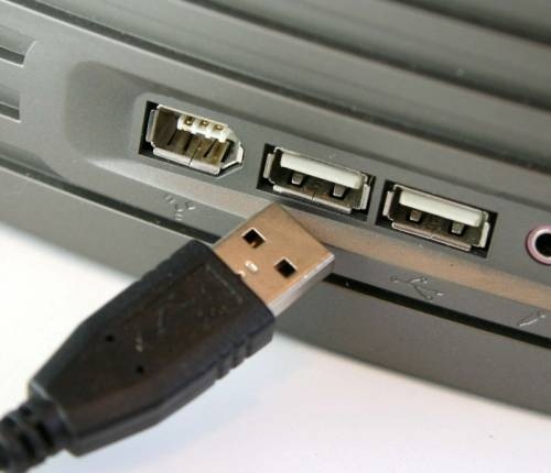

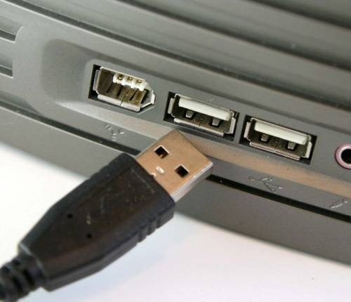

wenn du in einen USB Anschluss rein guckst, in der Mitte sind 4 Kontakte und am Rand 2 Nasen, die 2 Nasen halten ein USB-Gerät "fest", wenn man täglich oft verschiedene Geräte in den selben USb Anschluss einsteckt und wieder rauszieht, kann schon mal passieren, dass die 2 Nasen bisschen platt gedrückt werden
da, auf dem Bild siehst du die 2 Nasen ganz gut ^^

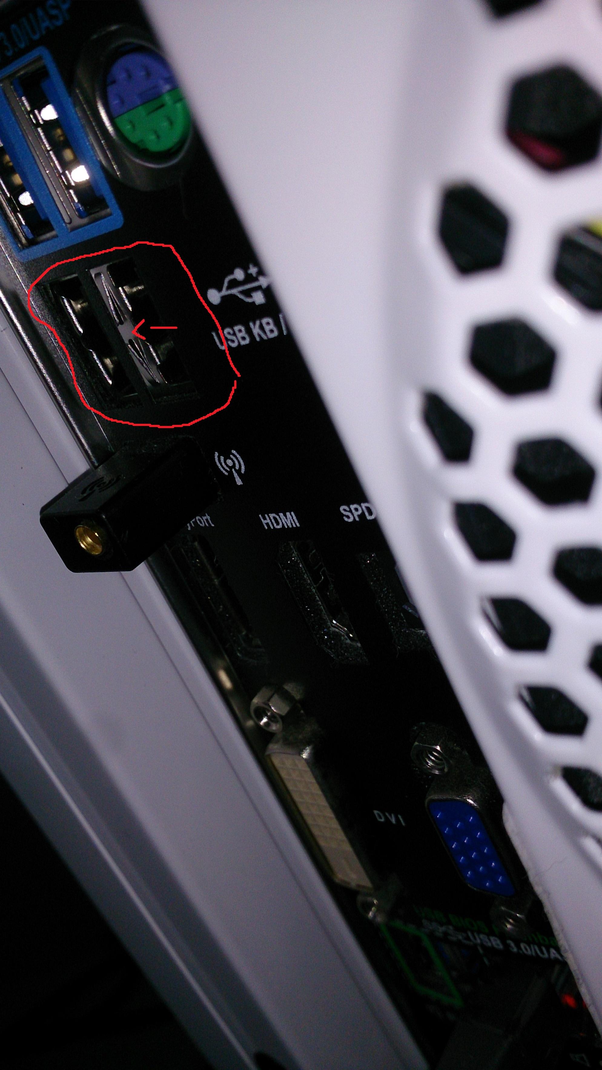

Ich glaube ich habe die Lösung gefunden:
Hinten an den Mainboardanschlüssen ist ja zwischen dem Gehäuse und diesen Anschlüssen diese Plastikschicht. Diese ist an der Stelle der USB-Ports sehr gewölbt und nur mit viel Kraft kann man sie geradehalten. Ich denke daher, dass zwischen Gerät und Port einfach der Kontakt fehlt, verändert sich die Position des Steckers auch nur gering. Ist diese Plastikschicht notwendig oder kann ich sie an den Stellen der Ports entfernen? Oder gibt es eine andere Möglichkeit, sie eben zu bekommen? Im Anhang ist ein Bild, damit jeder weiß, was ich meine :)
