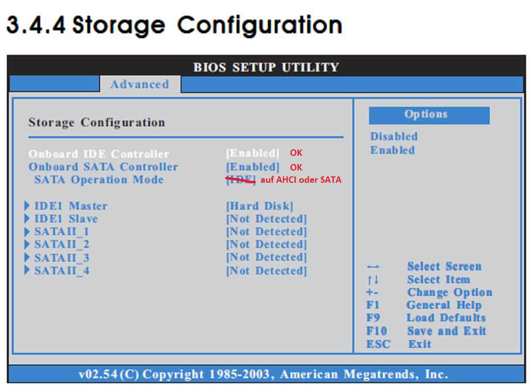

Schau dir das Bild mal an und nehme die Einstellungen in der STORAGE CONFIGURATION so vor ... wie vorgegeben.
Aber ACHTUNG: Windows 7 findet zwar deine XP Installation und bindet sie in seinen Bootloader ein, - doch XP wird nicht mehr starten, wenn die AHCI Treiber nicht in XP integriert sind. Leider ist das bei diesem Board kompliziert, die AHCI Treiber in XP zu integrieren. Du müßtest XP neu von einer selbst zusammengestellten Setup CD mit integrierten AHCI Treiber im AHCI/SATA MODE installieren. Warum ? Weil es bei diesem Board nicht möglich ist, einzelne SATA PORTS separat auf IDE einzustellen. Es geht nur alle oder keinen.
Brauchst du XP nicht mehr, würde ich die Platte im Windows 7 Setup platt machen (Erweiterte Optionen) im Partitionsmenü.
Viele Grüße

Au, du kriegst die Tür nicht zu. Was ist das denn für ein besch.... Board, sorry.
Es ist bei diesem Board nicht möglich, die SATA PORTS auf AHCI/SATA einzustellen.
Es geht nur >>> IDE <<< oder >>> RAID <<< ...
Ist mir noch nicht unter gekommen..
SATA Operation Mode
Use this item to adjust SATA Operation Mode. The default value of this option
is [IDE]. If you want to operate RAID function on SATA / SATAII HDDs, please
select [RAID]. Configuration options: [IDE] and [RAID].
* If you select [RAID] mode, SATA / SATAII HDDs can not be accessed until you finish
configuring RAID functions in NVIDIA BIOS / Windows RAID Utility.
* If you install OS on SATA / SATAII HDDs, please do not change the setting of this
item after OS installation.
Da fehlen mir die Worte ... Ich weiß nur : Never change to ASROCK.
