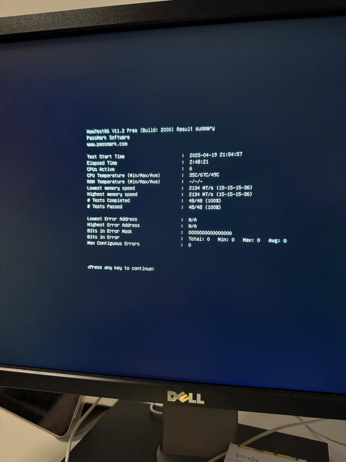

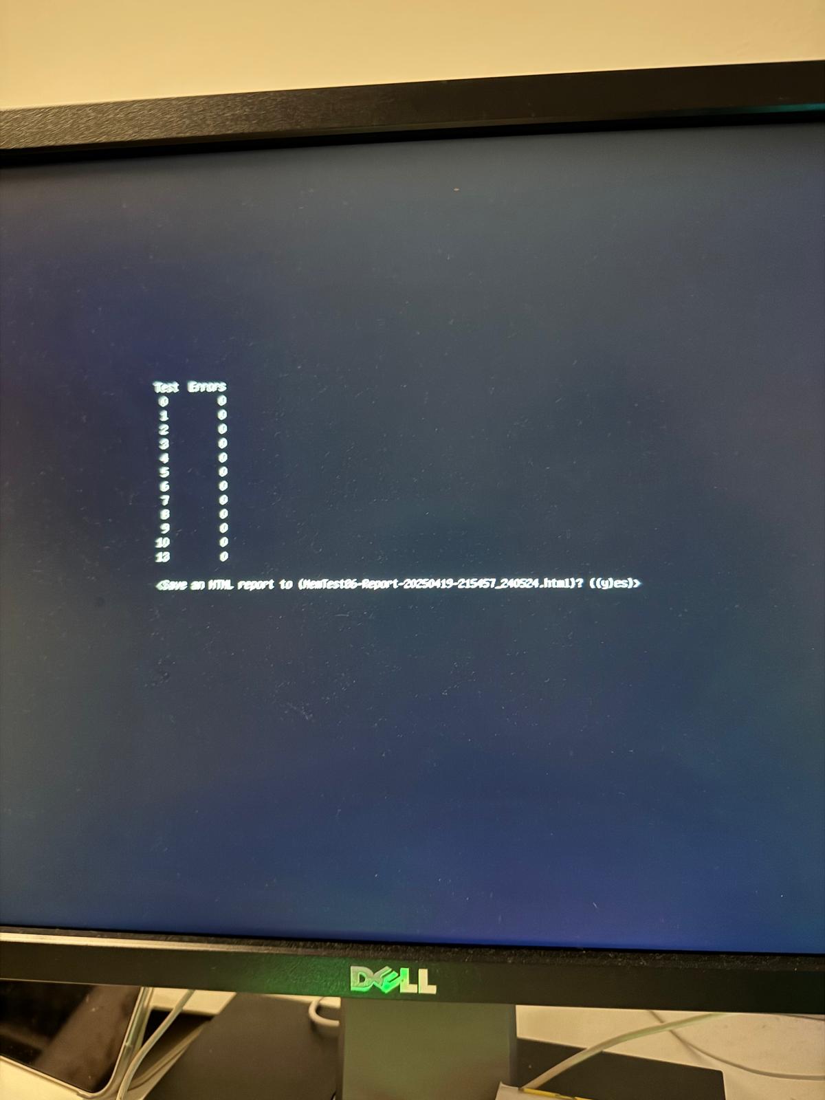

sorry habe ich überlesen, ich habe den memtest86 über einen USB Stick laufen lassen.
