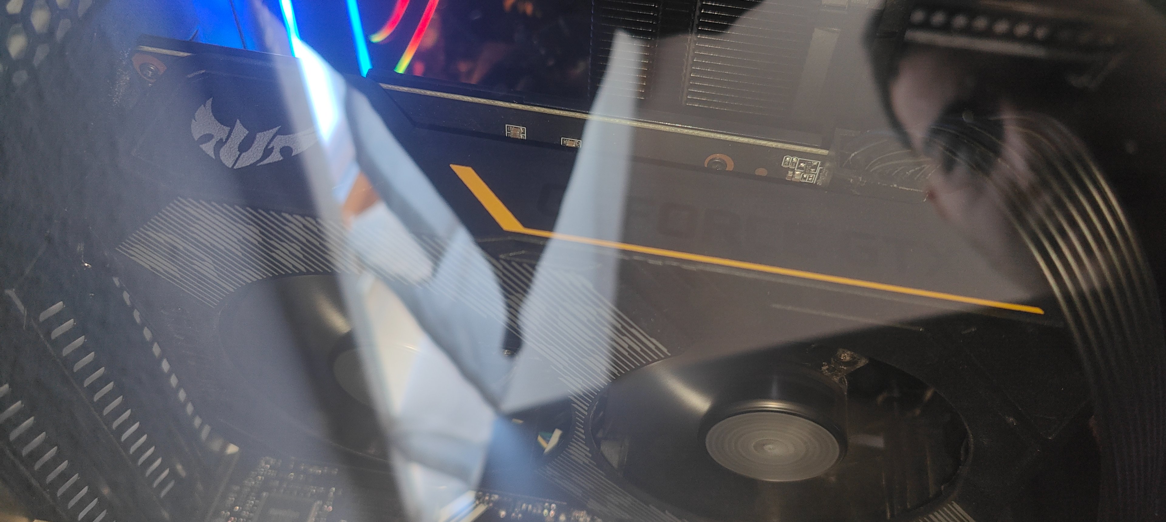

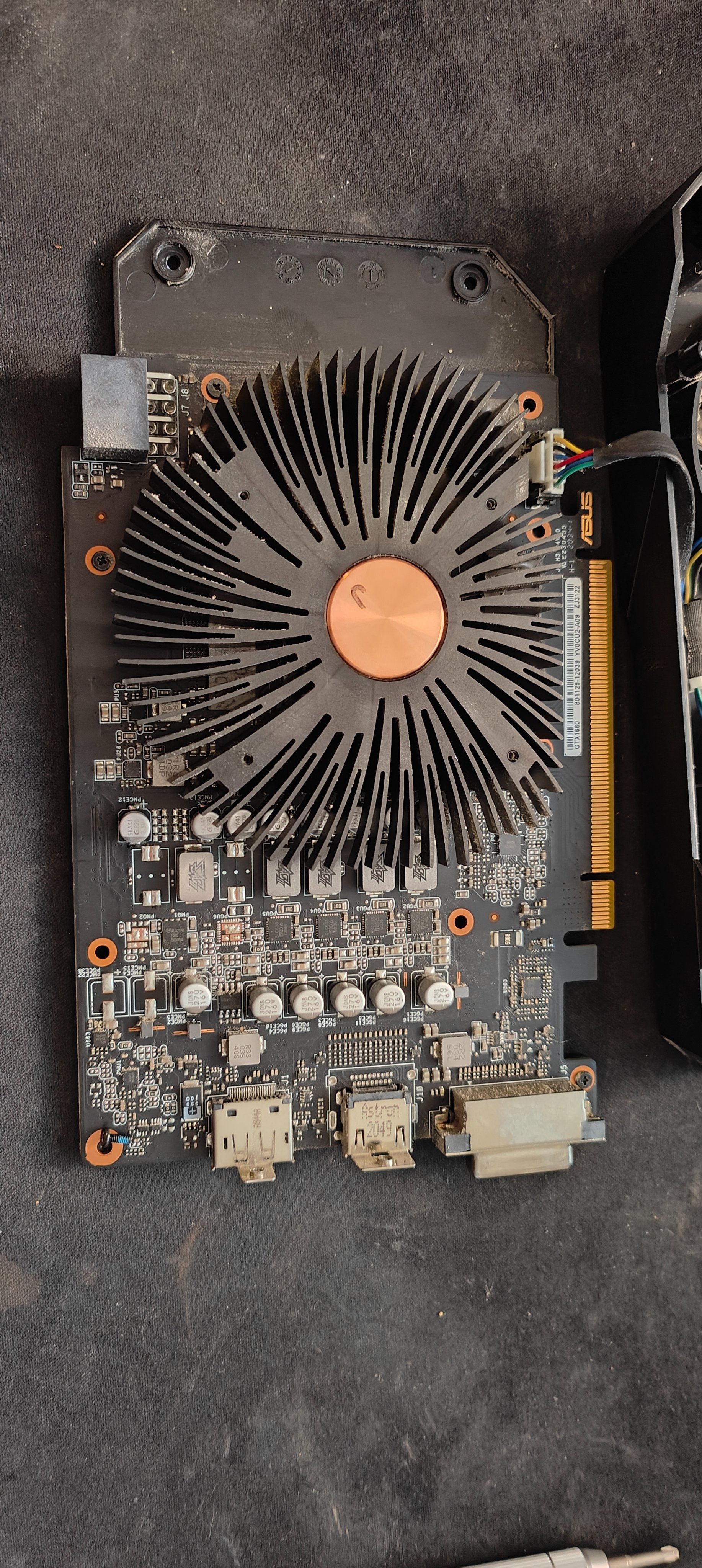

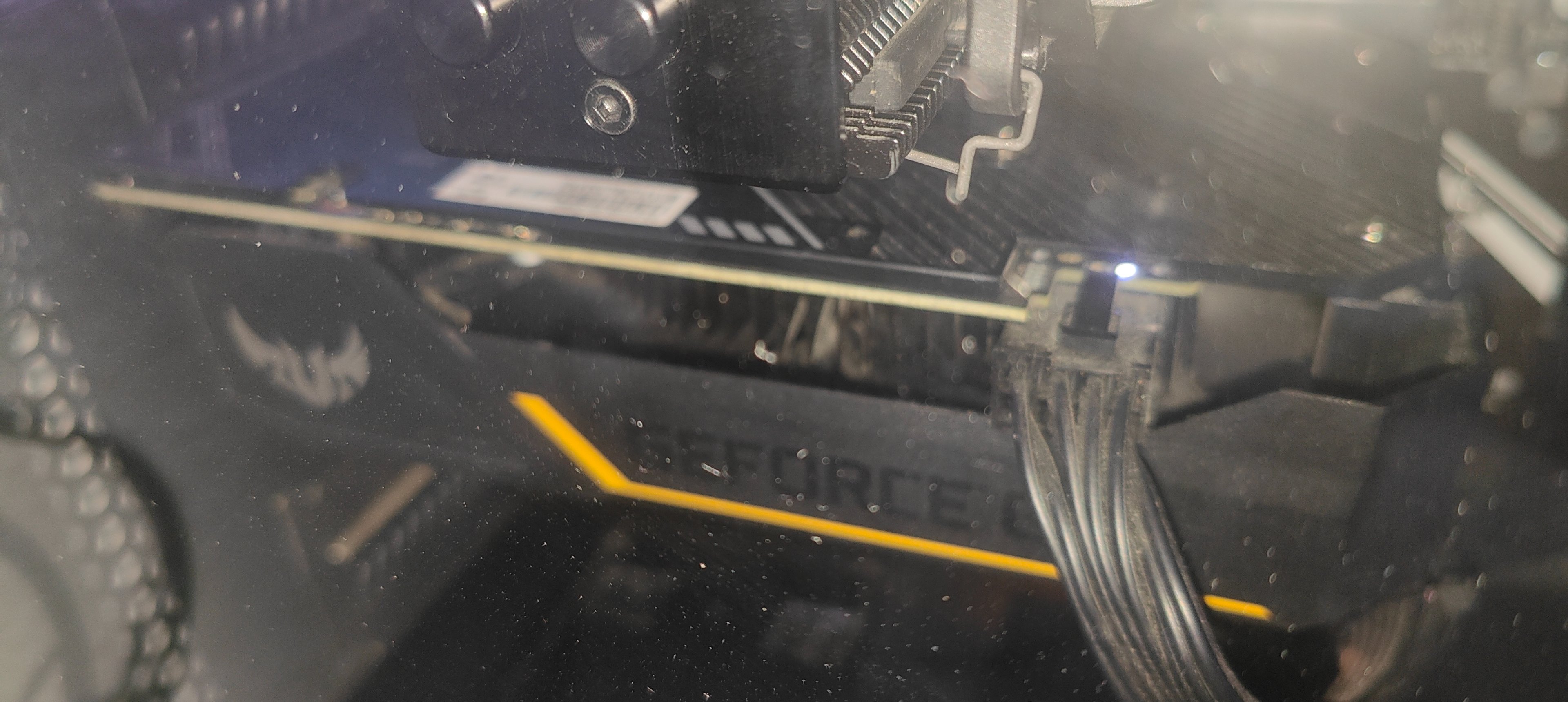

Ist das zufällig eine ASUS Dual GTX 1660? :D
€: mach mal Foddo ... ^^
