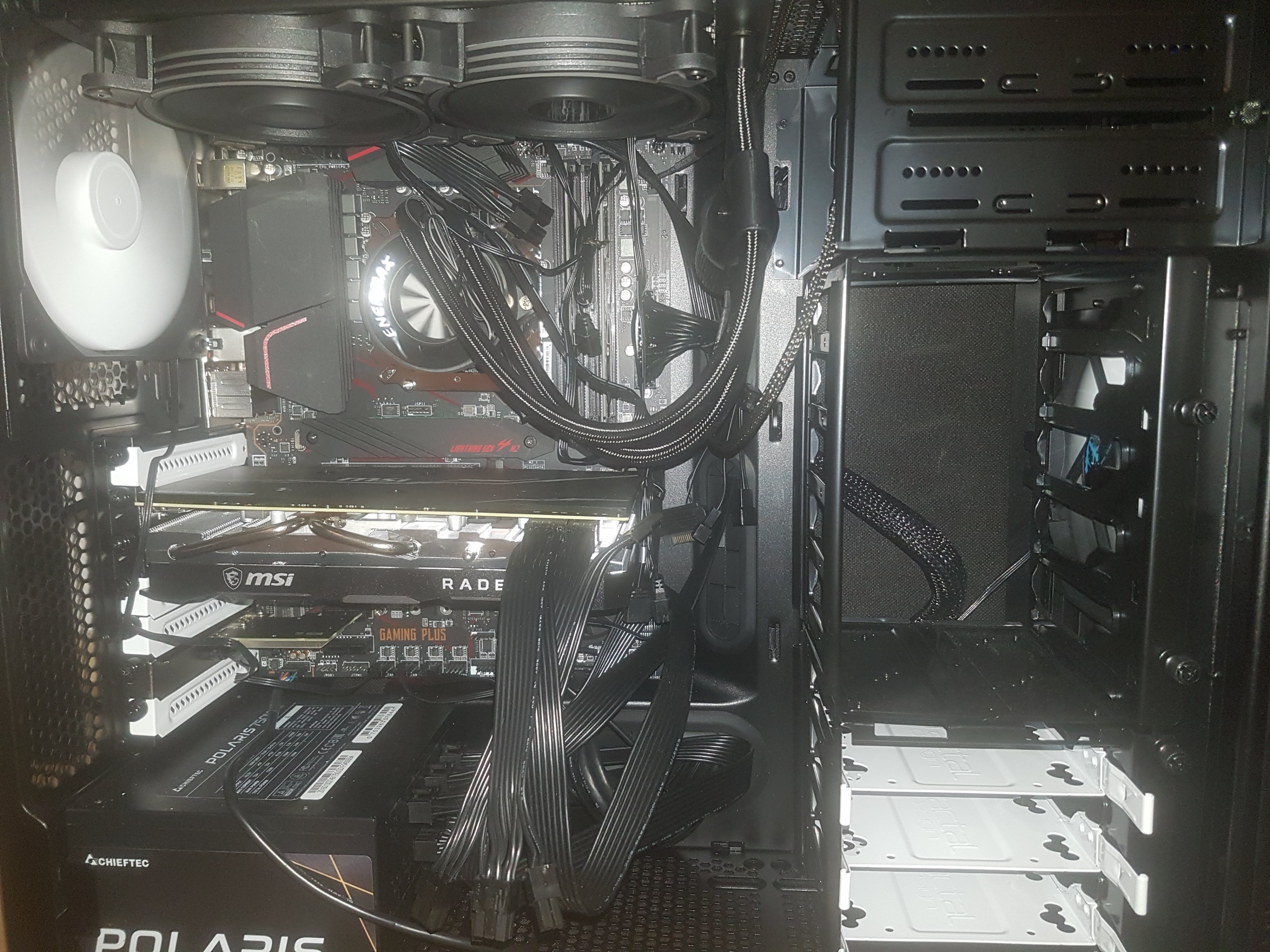

Falls die Drehzahlen auf dem Screenshot wirklich stimmen (CPU+Pump) dann laufen beide so ziemlich am Anschlag. Ist der CPU-Kühler mir ausreichend Druck angeschraubt? Wurde die Wärmeleitpaste ab Werk aufgetragen?

Mögliche Gründe:
1.
Zu wenig WLP (einmal verstreichen + 3 kleine Blobs wo die Chiplets sind)
2. Zu wenig Anpressdruck beim Kühler (handfest anziehen / Mainboard NICHT verbiegen!)
3. Gehäuse hat 0 Airflow und sonst sind alle Löcher irgendwie verstopft / PC steht direkt auf nem dicken Teppich und hat nirgends eine Öffnung frei.
Ansonsten: Auch "warme" Luft "kühlt", da braucht man keine Angst haben, dass der Wind der vom Radiator reinbläst was anderes aufzheizt.

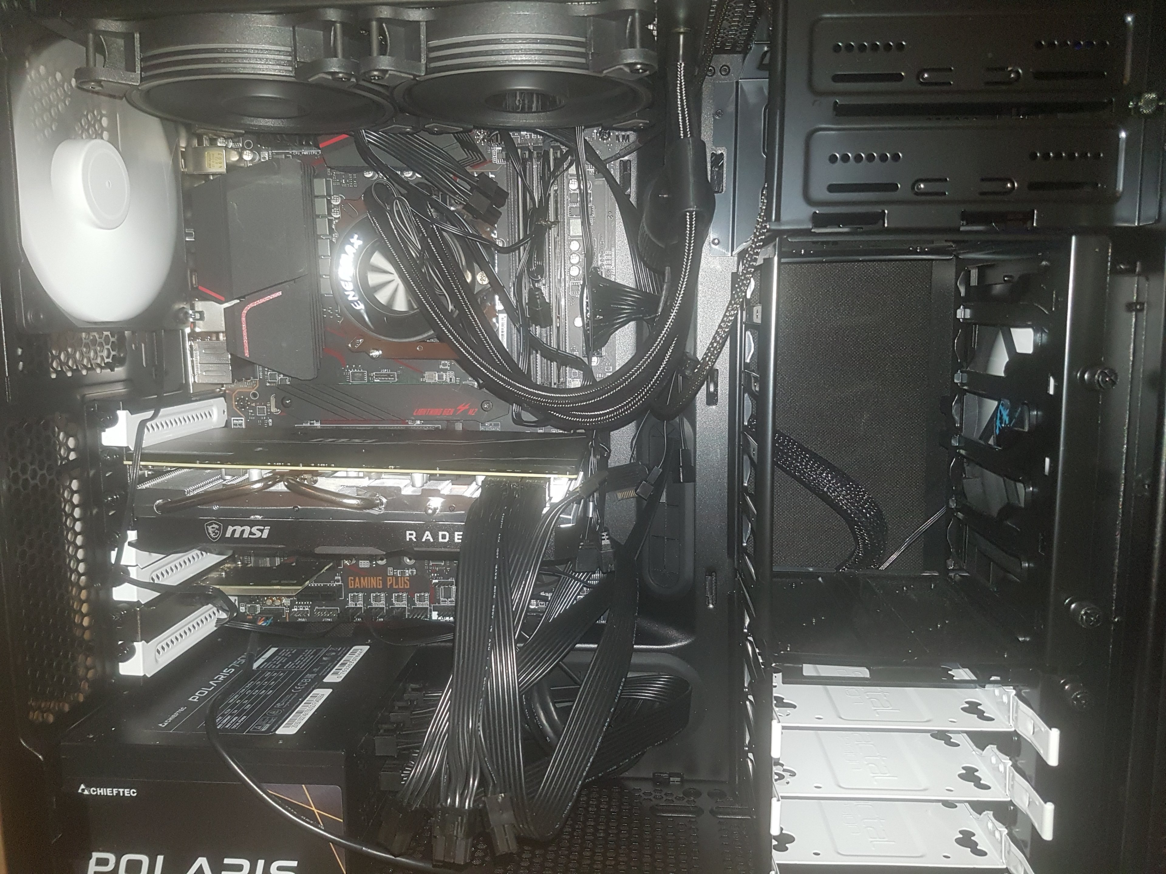

Ok hier das Bild mit dabei :)
Kabel kann man bestimmt schon mal noch besser anordnen.
Ich habe mit schon mal notiert:
Sehen, ob der Kühler schön fest montiert wurde.
PC ist nicht auf nem Teppich oder an ner Wand oder sonst was. Sollte passen.
Habe jetzt ne halbe Stunde mit offenem Gehäuse gedaddelt.
Und siehe da. Temp war doch immer unter 80 Grad.
Das scheint doch was auszumachen!
EDIT:
Software zu der Enermax Kühlung habe ich aber immer nicht gefunden. Bin ich so blöd :D
