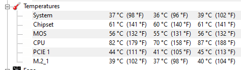

EDIT:
Hier noch eine Übersicht, nachdem ich das letzte Spiel gerade beendet habe.
Ich tippe mal aufs gehäuse. Der kleine Tower da staut sich die Hitze. Und kalt ist es draussen jetzt nicht gerade.
Probier mal ein grösseres Gehäuse mit mehr Lüftern und so wenig Kabelsalat wie möglich.
also im Screenshot sind die Temps ok, 70°C sind absolut normal.
90°C schon eher nicht beim 6 Kerner. Wieviele Gehäuselüfter hast du denn drin und welche Marke genau welches Modell?

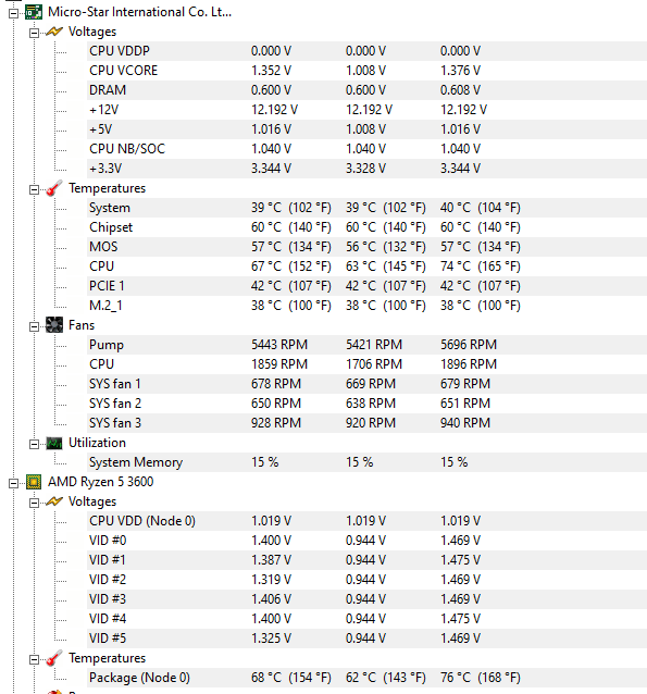

Hey, WOW!
So viele Antworten in so kurzer Zeit.
Das hier ist nach 30 min SMITE:
Gehäuse offen bringt keine Änderung.
