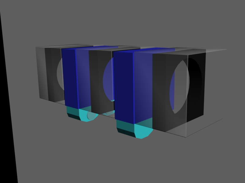

Hallo!
Hab mal hier die Hauptkühlkomponente eingetragen, die ich verbauen will(Anhang, weis nicht ob es funzt...) . Bestehend aus einem Windkanal mit 2 120mm Radiatoren und 2-3 120mm Lüftern. Meine Frage ist hier, bekomme ich alle hitze mithilfe von Wasserschläuchen zu diesen Radiatoren? Sprich CPU, RAM, Mainboard, HDDs, Netzteil etc.. Dann hätte ich quasi einen Hauptkühler und eben die Schläuche von den Komponenten dahin.
Macht es denn Sinn 2 Radiatoren zu Schalten? Und in welcher Reihenfolge? Heiß-Radiator-Heiß-Radiator oder Radiator-Radiator-Heiß-Heiß..., gibt da ja ne menge...?
Ich hatte nicht vor weitere Lüfter zu Integrieren, der Tower bleibt also Luftstromfrei...
Ach und wenn ich schon dabei bin, wo bekomm ich denn überhaupt einen 120mm Alu-Schacht her;)
Vielen Dank:)

Die Sache mit den Lüftern hintereinander in Reihe zu schalten ist sinnlos, da sich die Strömungsgeschwindigkeit durch zwei oder mehr lüfter nicht verdoppelt/verdreifacht/... sondern nur leicht erhöht. Außerdem hat man Laufgeräusche und Luftgeräusche von merheren Lüftern. Besser ist es daher einen Lüfter zu nehmen, der etwas schneller dreht. Somit hat man keine Laufgeräusche von mehreren Lüftern und etwas mehr Luftgeräusche.
Als nächstes wären die Radis in Reihe. Dies ist auch sehr fragwürdig, ob dies die Kühlleistung merklich verbessert, da der zweite Radiator nur mit erwärmter Luft gekühllt wird. Die Leistung eines Radiators ist aber abhängig von der Temperaturdifferenz von dem Wasser zur durchströmten Luft.
Die Schläuche bringen die Wärme der einzellnen Komponenten auf jeden Fall zuverlässig zu den Radis. Wozu braucht man sonst eine aufwendige Wakü?
Und was meinst du mit
Danke für die schnellen Antworten. Ball_Lightning hats auf den punkt getroffen, was ich meinte.
Habe mir gedacht, wenn ich einen genügend hohen Lufstrom habe, bleibt es für den 2ten Radi kühl genug und ich habe somit eine höhere Kühlleistung durch weitere Oberfläche.
