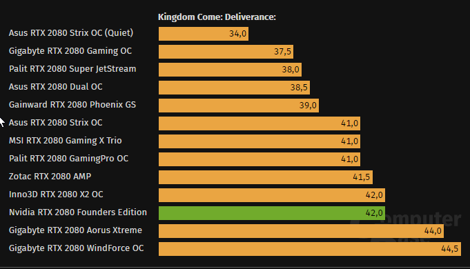

Bzw, schau mal ob du auf das Quiet Bios umstellen kannst:
Quelle: https://www.computerbase.de/artikel/grafikkarten/geforce-rtx-2080-vergleich-test.65469/seite-3

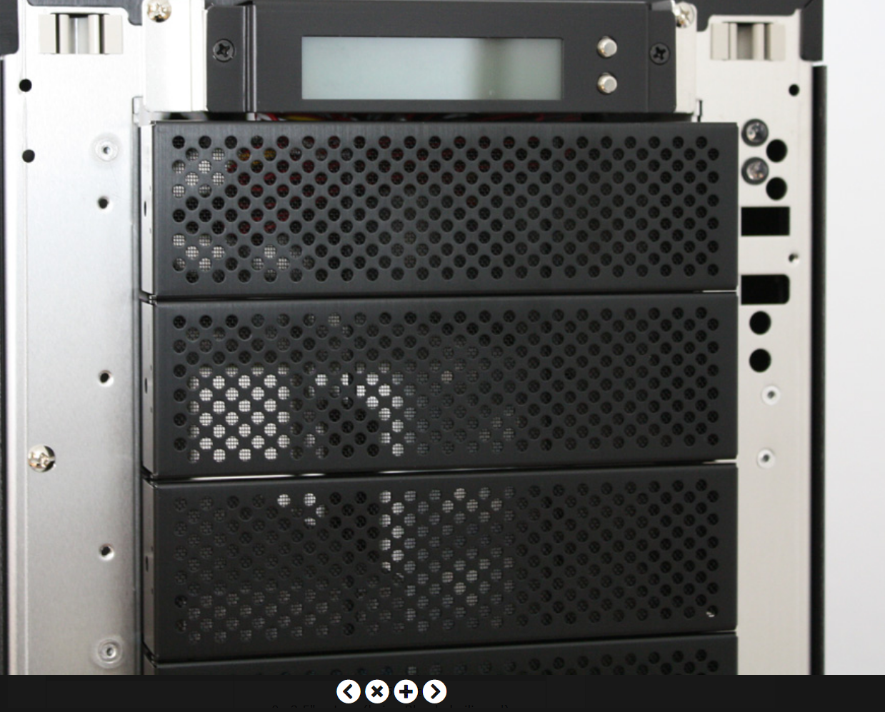

Ich hab das Ding hier: https://www.technic3d.com/review/gehaeuse/893-lian-li-pc-a77/2.htm.
Das hab ich mir damals gekauft als ich noch ein RAID10 mit vier HDDs laufen hatte, die ich allesamt in Quietboxen verpackt hatte. Dazu noch das Gehäuse gedämmt. Alter, war das ein Gesamtgewicht. Das Teil haste nicht mehr gerne alleine geschleppt. :evillol:

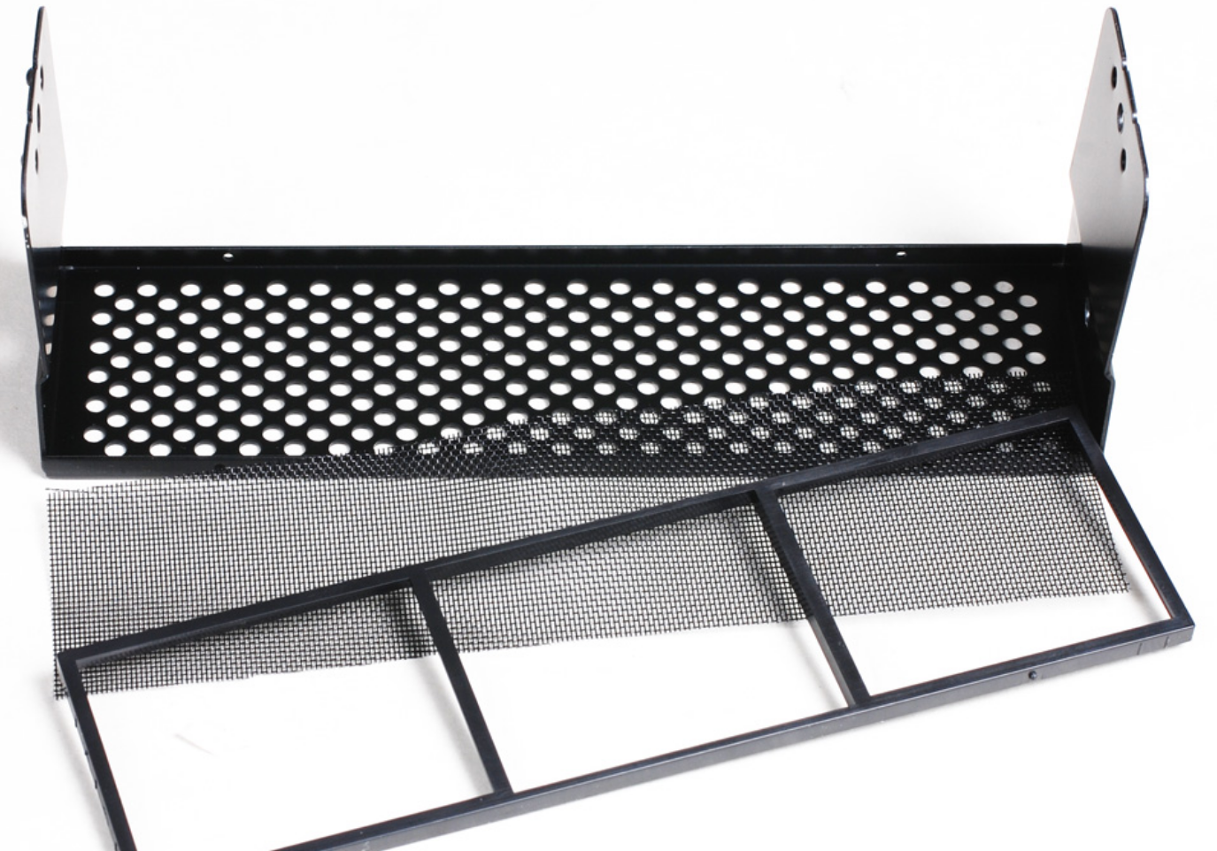

Naja, das ist schon ein grober "Staubschutzfilter", mal so zum Vergleich
+ Viele Spalten zwischen den Filtern

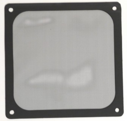

Die Drähte selbst sind dafür relativ dünn. Also ich hab wenn ich meine Hand hinter meinen Lüfter halte, spürbar Luft auch bei niedrigen Drehzahlen. Kannst ja mal testen, ganz ohne Filter, nur Alte/neue, beide zusammen. Im Idealfall hängt der ganze Staub sichtbar da drinnen, und du musst nur noch alle 1-2 Wochen mal kurz mit dem Staubsauger drüber. Verkauf durch Amazon, falls es nichts bringt kannst du sie bis Januar zurückgeben.
