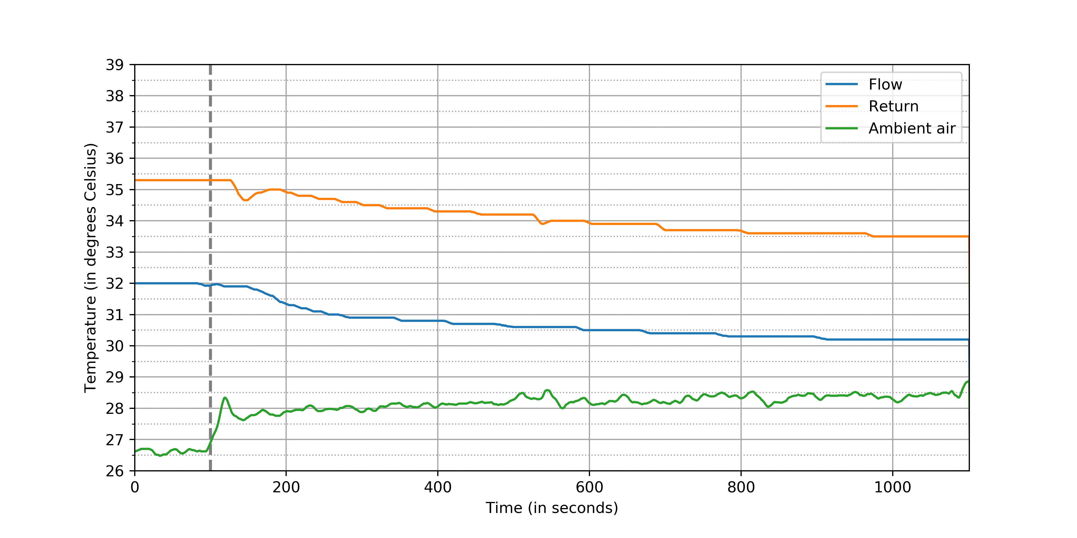

Was wir bisher komplett vernachlässigt haben, ist die Spreizung zwischen Vor- und Rücklauftemperatur. Hier mal ein Beispiel:
Die Erhöhung der Lüfterdrehzahl (annähernd äquivalent zur Vergrößerung der Radiatorfläche bei konstanter Drehzahl) verkleinert nur die Differenz zwischen Raumtemperatur (grüne Linie) und Vorlauftemperatur (blaue Linie). Auf die Spreizung, also die Differenz zwischen Vor- (blaue Linie) und Rücklauftemperatur (orange Linie), wirkt sie sich nicht aus.
